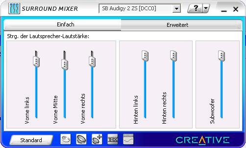

Hab nen Logitech Z-5300 5.1 System mit ner Creative Audigy 2 ZS. Nur kommt es mir so vor als ob die zwei (3 wegem Center) Lautsprecher genau 50 & lauter sind als die hinteren beiden. Ist das gewollt? Komisch find ich auch, wenn man auf Lautsprechereinstellungen und dann Kalibrierung klickt, dann kommen ja diese Tests. Hören tu ich aber immer nur die zwei Vorderen, die Hinteren aber gar nicht. Warum? Ich find auch die Voreinstellungen im Sourround Mixer etwas komisch. 50 % Bass - 50% Hören. - Da dröhnt ja der Subwoofer nur! 50% - 70% ist schon mal um einiges besser :D ! Nunja, ich glaub irgendwie werden da die zwei Hinteren von den 3 Vorderen gesteuert. Sonst hätt ich ja auch 5 statt 3 Kabeln an den PC angeschlossen...

Nein, da gibt es so einen Asisstenten, der dann die Kalibrierung richtig, automatisch einstellt. Also ne, Kabeln stimmt alles. Die hinteren Lautsprecher gehen ja, aber nicht so laut wie die Vorderen. Eingstellt ist alles Ok. Also alle 5 sind gleich stark in der Lautstärke. Nur eben wenn ich die Vorderen runterregle, regeln sich auch die Hinteren runter! Why?
Und eben der Test. Da kommt kein Sound raus von den Hinteren. Ich hab kein Plan why! Am System könnte es nicht liegen, ich vermut einfach mal die Audigy 2 ZS.... Jedenfalls :o

Nein damit meinte ich im RealLife sind die 3 Vorderen laut - die zwei Hinteren um 50 % leise. Im Sourround Mixer sind sie alle gleich laut! Wenn ich aber die Vorderen runtergle, regeln sich die hinteren mit runter. Wenn ich die Hinteren leise mache passiert nix.... Also die hinteren sind irgendwie von den vorderen gesteuert!
*grummel* Jetzt sag ichs zum dritten mal. Ich kann vorne net runter tun - DEN DANN wirds hinten AUCH mit leiser. Sozusagen kann ich NIX hinten einstellen, weils des macht, was die Diger vorne machen!
Jetzt kappiert?

moin, :D
also du hast ja die fernbedinung. drück da mal den knopf in der mitte bis die rote led auf fader steht da machst du es so das die grüne led ganz rechts is dann müsten die hinteren voxen lauter sein. ;) und dann hast du rechts an der fernbedinung ein efekt der matrix heißt mach denn auf off. dann müsste alles so gehen wie du dir es wünscht. ;)
und so sollte es bei deiner sound einstellung aus sehen dann geht auch alles wunderbar. :daumen: (siehe anhang)
