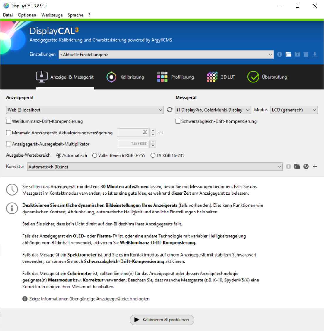

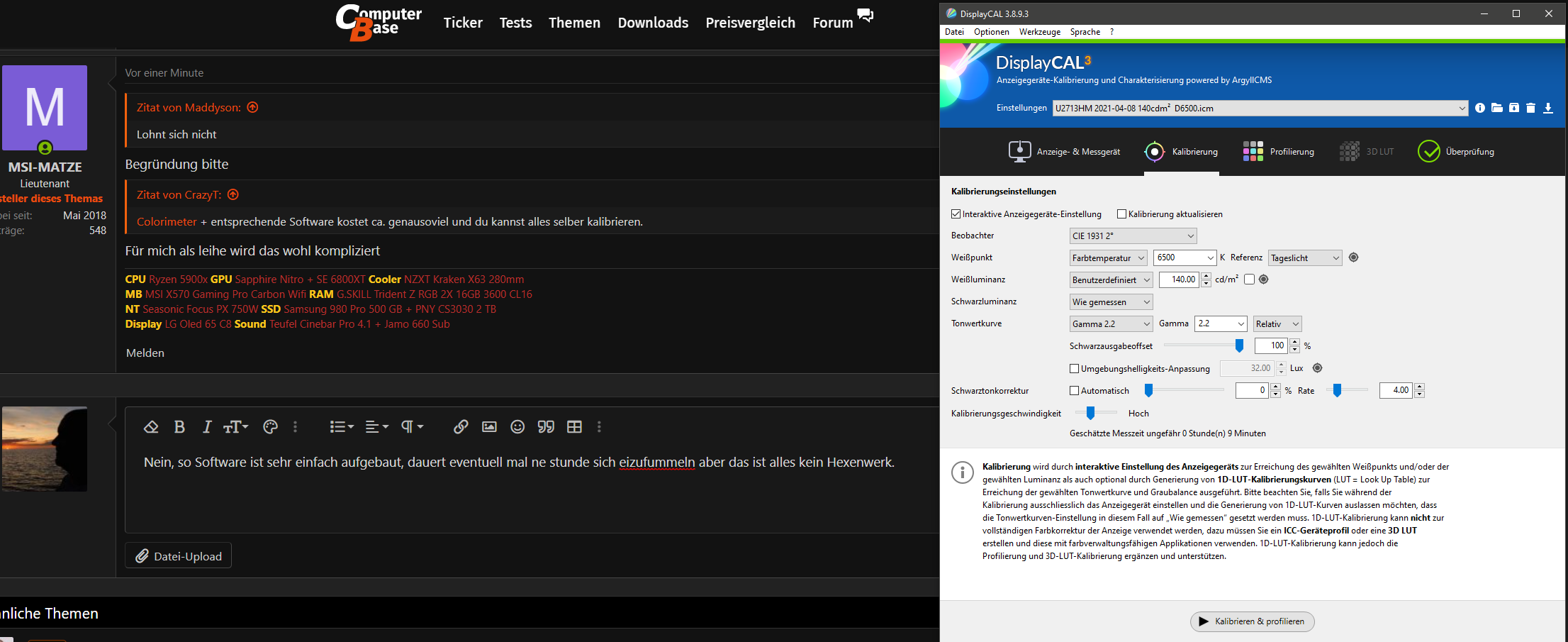

Nein, so Software ist sehr einfach aufgebaut, dauert eventuell mal ne stunde sich eizufummeln aber das ist alles kein Hexenwerk.
Mal als beispiel was man so grob an einstellungen hat:
Und mit der Fernbedieungung am TV die RGB Werte oder Farbwerte (je nach hersteller) einigermaßen anpassen sollte man ja hinbekommen.
Ggf. gibt's da sogar auch gute presets die "einigermaßen" passen.

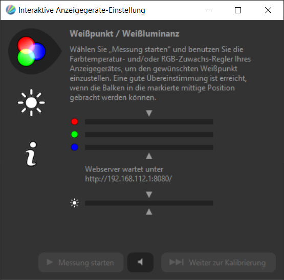

Kannst du auch per "Web" kalibrieren, dann erstellt das programm einen Server und du kannst den Browser am TV öffnen mit dem link und ohne HDMI gerät kalibrieren...
optimal für TV-Kalibrieren, im idealfall mit'm laptop ohne ggf. schon verschobene HDMI curve, einfach colorimeter an den Laptop per usb und richtung TV wackeln.

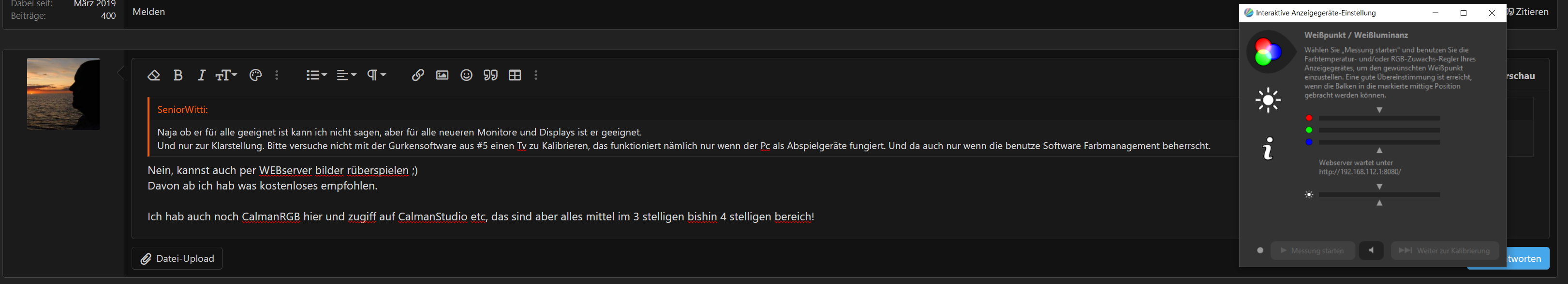

Nein, kannst auch per WEBserver Bilder rüber spielenSeniorWitti schrieb:Naja ob er für alle geeignet ist kann ich nicht sagen, aber für alle neueren Monitore und Displays ist er geeignet.
Und nur zur Klarstellung. Bitte versuche nicht mit der Gurkensoftware aus #5 einen Tv zu Kalibrieren, das funktioniert nämlich nur wenn der Pc als Abspielgeräte fungiert. Und da auch nur wenn die benutze Software Farbmanagement beherrscht.
Davon ab ich habe was Kostenloses empfohlen.
Was mir dabei auffällt ist: dass du wohl keinen blassen Dunst hast, wie man ein gerät Kalibriert.
Es geht nicht alles per ICC Profil und co. Du hast ja auch deine RGB Slider im Monitor selber mit denen soll man ja schon nach Möglichkeit "so nah wie es eben geht" an die gewünschte farbtemp rangehen.
Ich habe auch noch CalmanRGB hier und Zugriff auf CalmanStudio etc., das sind aber alles mittel im 3-stelligen bis hin 4-stelligen Bereich!
Für IP-Konfiguration benötigst du auch bei teurer Software dafür dein ein mobiles Gerät womit sich das Colorimeter verbindet...

Mit einem entsprechenden Endgerät auf diese IP+Port verbinden, kannst dir das Farbprofil schenken, allerdings zu 95% über die Integrierte Einstellmöglichkeit aller mir bekannten TVs und Monitore (Laptops leider nicht) die Einstellungen so nah an D65 oder deine bevorzugte farbtemp ran bringen, dass du den unterschied nur mehr messen als sehen kannst!

Der hat bestimmt genormte Messaugen, aufs Kelvin genau...Darkman.X schrieb:DisplayCal = Gurkensoftware? Okay....
Mit welcher Wundersoftware (+ Hardware) kalibrierst du denn deine Geräte?
Zu CALMAN:
Persönliche meinung, Ja Calman (egal in welcher Version) kann genauer einstellen, vor allem komplette die Graustufen und den Kontrast (zwecks übersteuern den Kontrast sehen, bzw. ermitteln in der gut geführten Kalibration) ABER:
Sieht es der Nutzer am Ende? Eher nicht
Bietet dir jeder Monitor die RGB Gain UND RGB Offset einzustellen? Ebenfalls nein, gerade im Monitorbereicht haste nur die RGB Slider (meistens die GAIN Settings)
Kommst du unterm Strich mit der Kostenlosen Software auf ein sehr akzeptables Ergebnis? Ja
Was displayCAL bei mir auch noch beliebt macht, ist der Profileloader, dieser weißt nämlich automatisch die entsprechenden Profile an die Geräte und das selbst über VOLLBILD Anwendungen, sprich spiele verstellen dir nicht das ICC Profil auf irgendetwas anderes.

So habe das mit Displaycal mal via Webserver probiert. Ist ja nichts anderes.
Weißabgleich das wars.
Keine 20 Graustufen die man beim LG OLED einstellen kann.
Keine 3 Primärfarben die man bei einem LG OLED einstellen kann.
Keine 3 Sekundäfarben die man bei einem LG OLED einstellen kann.
Keine Saturationssteps um die Farbdarstellung zu perfektionieren.
Warum sollte man so ein Programm mehmen? Am PC mag das gehen am TV gibt es definitiv besseres.
Alles das bietet HCFR. Ist im Prinzip Calman in Abgespeckt und kostenlos.
Calman kostet ja auch Geld und das nicht zu knapp. Mit150€ für die LG-Lizenz ist man dabei. (Also 400€+ Wissen was man tut und ca. mindestens 4 Stunden Arbeit gegen 200€ fix und fertig) So ehrlich sollte man aber auch sein.
Und Wichtig!! Ein PC-Monior ist kein TV. Es geht hier nur um TVs, genauer genommen sogar um einen LG OLED. Warum da ein Programm empfohlen wird was für die direkte Erstellung von ICC- Profilen da ist, ist zumindest mir, schleierhaft. Den einfachen Weißabgleich kann man dann ja auch mit der Herstellereigenen Software machen. Das bekommt die von X-rite definitiv hin.
Wichtig bei LG. Der Webbrowser gilt als separate Eingangsquelle. Das heißt man muss alle Einstellungen nochmal für andere Eingänge übernehmen.
Deine Persönliche Meinung sei dir gegönnt. Ich habe da eine andere Meinung. Wenn ich etwas mache, dann mache ich es richtig. So auch bei der Kalibrierung. Und den 20 Punkt Weißabgleich (nahezu Perfekte Gamma/Helligkeitskurve) habe ich definitiv danach gesehen. Für den einfachen Weißabgleich kann der TO ja auch einfach im Standard Bildmodus W47 (sind 6504 +/- 100 Grad für die Gerätetolleranz ) wählen und sich die kosten gleich komplett sparen. Sieht man ja eh nicht.
Übriges der i1display pro funktioniert definitiv am OLED. Habe ich ja selber.
