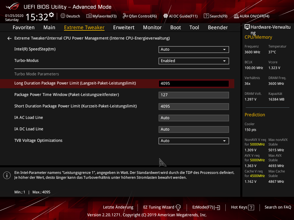

@steve277 Ob das auf B360 geht kann ich dir leider nicht sagen.
Im BIOS müsste es soetwas wie "(Long/Short Duration) Package Power Limit" geben. Ob das bei deinem Board/CPU auch so ist, kann ich dir wie gesagt nicht sicher sagen. Bei meinem 9700K ist es Beispielsweise Standardmäßig auf 95W gestellt, das Short Duration Package Power Limit war glaube ich 125W oder so. Vielleicht gibt es noch jemanden, der dir noch mehr dazu sagen kann.

@steve277 Bei mir im BIOS sieht es z.B. so aus: (Meine CPU ist übertaktet, daher die extrem hohen Werte von 4095)

Statt "Extreme Tweaker" ist dort der "Ai Tweaker" mit weniger einstellungen, da es kein OC Board ist.
Vielleicht is da ne einstellung zu erkennen die ein TDP herabsetzen ermöglicht?
Vermutlich bei Internal CPU Power Management @steve277
