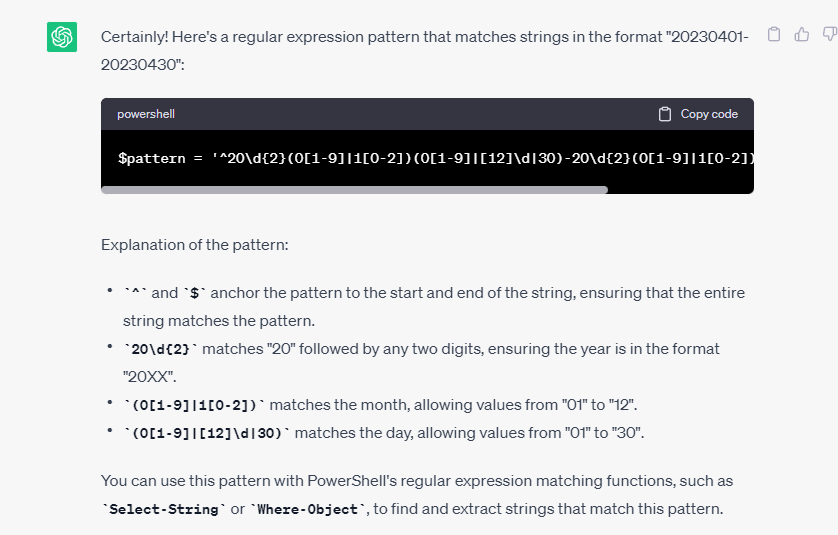

Ob sie überspezifisch oder nicht ist, lässt sich aus meiner ursprünglichen Frage nicht ableiten. In der Tat wollte ich eigentlich nur das Muster erkennen (um es als "capture" zurückgeben lassen). Das Muster auf Gültigkeit bzgl. der Datumsangaben zu validieren, war nicht die Anforderung. Es ist übrigens eine interessante "Nebenfrage" ob die Validierung nicht doch sinnvoll wäre, um das Gesamtergebnis robuster zu machen.0x8100 schrieb:schönes beispiel, ein\d{8}-\d{8}hätte es bei dieser frage nämlich auch getan. die gelieferte antwort ist überspezifisch und unnötig komplex (zum verstehen als auch performancetechnisch)
Das ChatGPT bei meiner Folgefrage dann zu dem von Dir vorgeschlagenen Pattern gewechselt ist, zeigt übrigens schön auf, das die KI nicht wirklich versteht was sie tut. sondern eine "wahrscheinlich sinnvolle" Antwort generiert.

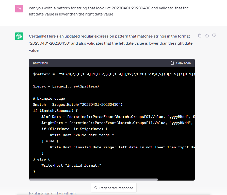

Aber im Kern sind wir uns ja einig: Die KI kann einem Routinearbeit abnehmen, man muss aber noch wissen was man tut. Da ist aber kein neues Problem. Ich muss auch bei etablierten Methoden (wie etwa Google Suche oder benutzen von 3d Party Libraries) Ahnung haben, sonst wird es kritisch.
ChatGPT liefert ja immerhin eine kommentierte Beschreibung des Outputs. Ich habe den heute noch mal neu generiert (ursprünglich habe ich das Gelaber mit Ctrl-C abgebrochen...):
(Die willkürliche Einschränkung auf 20er Jahre ist heute neu...)
Ich habe dann die Validierung des Datums eingefordert:
(Ich habe jetzt nicht geprüft ob der Code funktioniert)
Hier der vollständige Output:
Code:
$pattern = '^20\d{2}(0[1-9]|1[0-2])(0[1-9]|[12]\d|30)-20\d{2}(0[1-9]|1[0-2])(0[1-9]|[12]\d|30)$'
$regex = [regex]::new($pattern)
# Example usage
$match = $regex.Match("20230401-20230430")
if ($match.Success) {
$leftDate = [datetime]::ParseExact($match.Groups[0].Value, "yyyyMMdd", $null)
$rightDate = [datetime]::ParseExact($match.Groups[1].Value, "yyyyMMdd", $null)
if ($leftDate -lt $rightDate) {
Write-Host "Valid date range."
} else {
Write-Host "Invalid date range: left date is not lower than right date."
} else {
Write-Host "Invalid format."
Was man hier sehr gut seht: Die grundlegende Fähigkeit, ein Problem ein Schritte zu zerlegen, dabei Randbedingungen zu beachten, Fehlerbehandlung zu implementieren, und all die anderen Aspekte die Softwarentwicklung ausmachen, kann die KI einem nicht abnehmen.
Sie kann einem Routinearbeit abnehmen, z.B. rauszufinden, das man im obigen Beispiel die Methode parseExact verwenden kann. Ich nutze Powershell nur gelegentlich und habe dadurch wenig Übung. Da spart es Zeit.
Ich würde so Code aber nicht ohne weiteres ungesehen übernehmen. Ich würde mir z.B. die Doku der ParseExact Methode noch mal ansehen, usw.
(Typos und Satzbau korrigiert)
