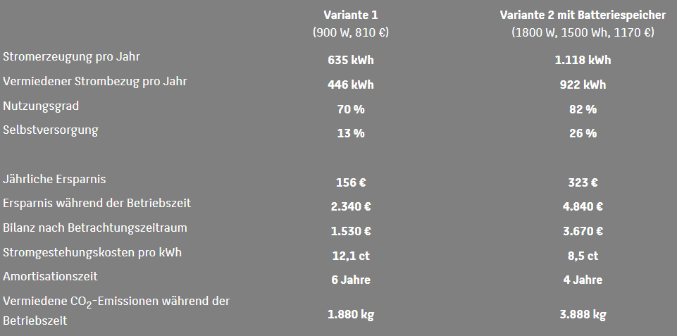

Danke schon einmal für eure ersten Meinungen/Antworten. Was haltet ihr von dem Rechner:
https://solar.htw-berlin.de/rechner/stecker-solar-simulator/
Bei mir kommt das heraus:
Ich habe jetzt mal die Solarbank 2 Pro als Beispiel genommen. Die kann zwar 1600 Wh speichern, bei dem Rechner kann ich aber nu in 500er Schritten berechnen lassen. Bei "Verschattung" habe ich mittlere Verschattung genommen. Nach diesem Rechner lohnt sich ein Speicher schon und hat sich nach 4 Jahren armortisiert.
Mittlere Verschattung legt aber eine Sonnenscheindauer von mehr als 5h zu Grunde.
