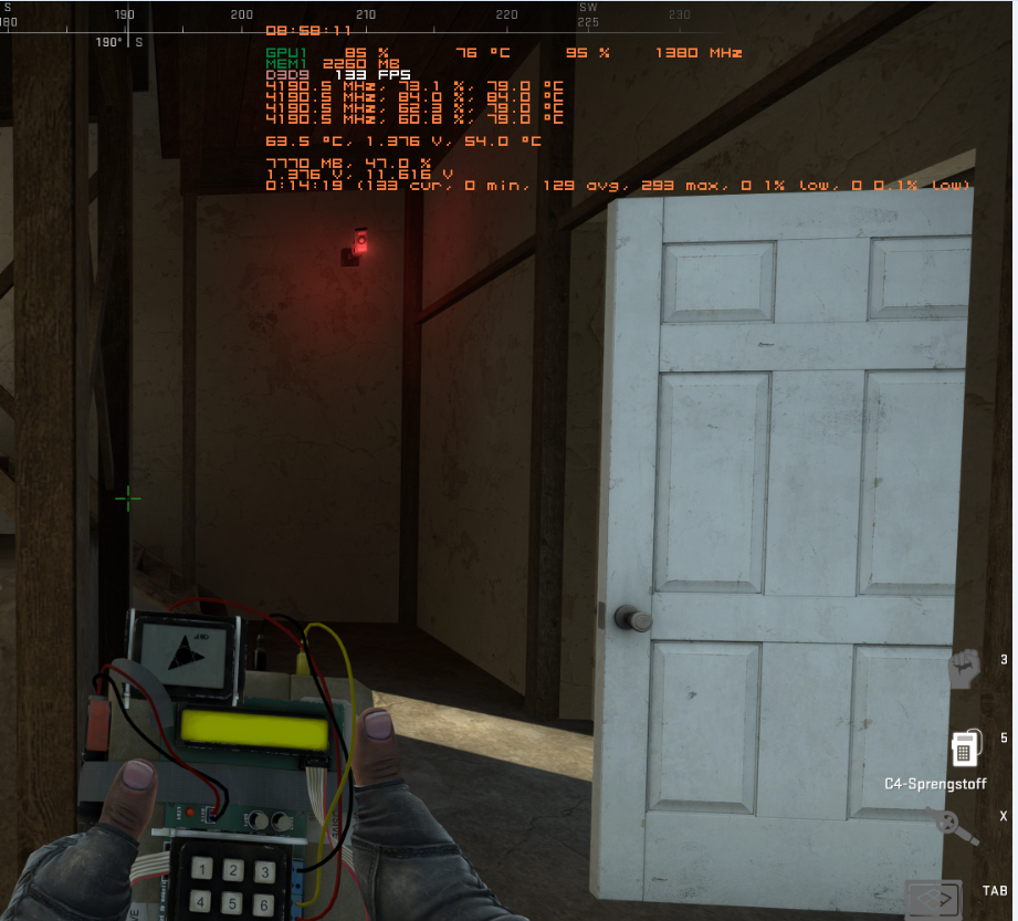

GS GO ist klar CPU limit und RAM ist mit nur 8 GB auch knapp :
also wenn I 7 6700 und nochmal RAM dazu .
Genau, lieber halt noch was aufs Budge setzen und den i7-6700 und mehr RAM nehmen.
