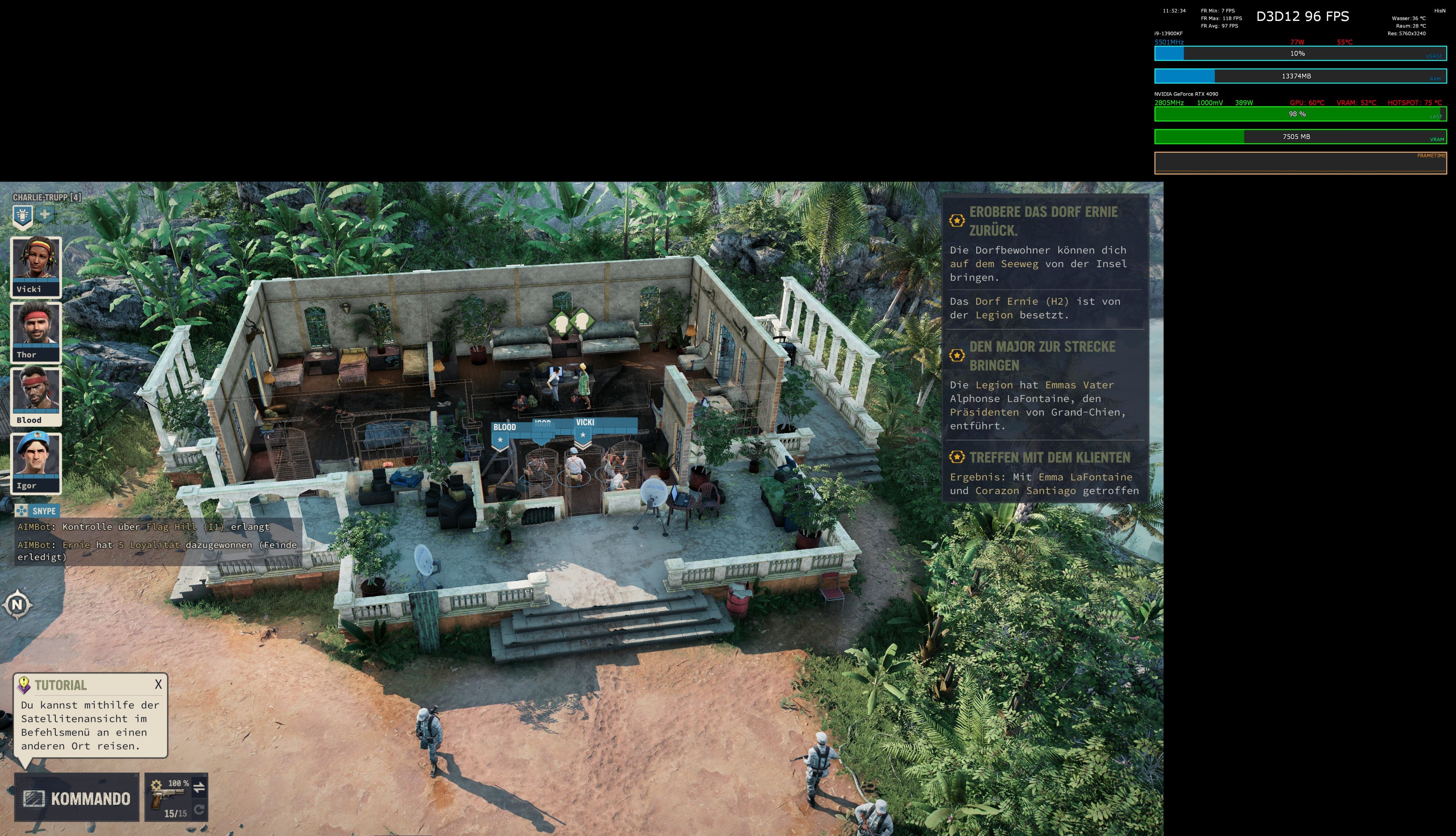

Wie sieht denn die Zimmertemperatur sonst aus, wenn die aktuellen Temperaturen Einfluss auf Deine Komponenten haben? 17° weil Du im Keller sitzt oder die Klima auf Permafrost steht? gggg
21° ist doch völlig in Ordnung. Ich hab zur Zeit gerne mal über 30° hier unter Dach. Da hilft dann der externe Gigant auch nicht mehr.
Du hast so viele Sensoren, aber keinen im Wasser? Wäre mal Zeit :-)
Ein dicker externer Kühler, hält das Wasser eventuell näher an der Raumtemperatur.
Im Idle so 1-3k, unter Last dann allerdings (je nachdem was die Lüfter so machen und wie viel Abwärme erzeugt wird) sind dass dann auch gerne 8-10k.
Wenn Du jetzt 20k Differenz Raum-Wasser hast, dann bringt ein großer externer Radi eventuell Punkte. Wenn Du jetzt schon 8k Differenz Raum-Wasser hast, dann bringt er nicht viel Punkte.
Was sich für Dich lohnt möchte ich nicht bewerten. Leere Phrase. Ab wann lohnt es sich denn?
