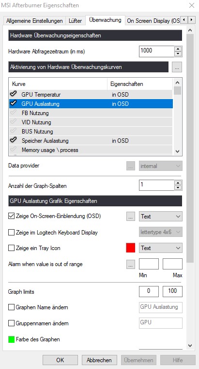

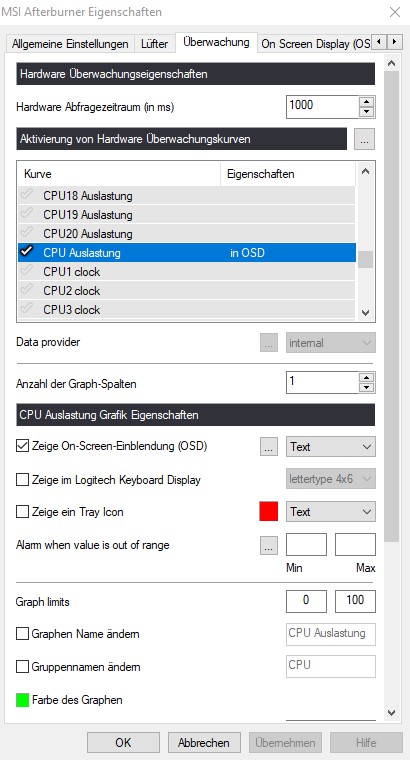

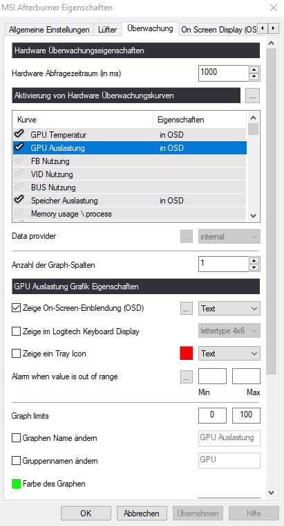

https://www.msi.com//Landing/afterburner
Wenn die GPU nicht bei mindestens 95 % ist, keine Limiter eingestellt und RAM und VRAM nicht voll sind, dann ist die CPU die langsamste Komponente, egal welche Auslastung du im Taskmanager für die CPU siehst.

@0ssi ich hab jetzt afterburner installiert und der zeigt mir tatsächlich beim zocken und gleichzeitigem streamen auf zweitem monitor an dass ich 97% GPU Auslastung habe. ist auch nur eine 1660 super ghost. das heisst wohl ich brauch keine neue CPU ? oder? ist schon fast lustig wie sich der i7 4790k rentiert hat

@0ssi ich hab mir afterburner installiert und so eingestellt dass man die relevanten sachen im overlay hat. afternurner zeigt mir an dass die GPU von 50-97% ausgelastet wird es ist also bei diesem spiel mit den einstellungen wohl ein gpu limit
