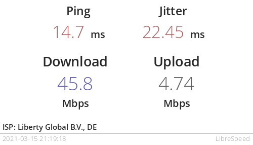

@acidarchangel Als jetzt kann das doch nur noch Vodafone sein oder? Vor ein paar Minuten habe ich noch vollen Speed gekriegt jetzt nicht mal mehr die Hälfte. Kein WLAN, nur LAN. Und außer Speedtests habe ich nichts das Daten nutzt.
Gibt es irgendwo einen besonders genauen Speedtest um sicher zu gehen?

Ein Speedtest alleine ist nicht wirklich aussagekräftig. Gerade bei Kabel als Shared Medium kann es sein, dass der Durchsatz zu bestimmten Zeiten sinkt. Mache einfach über mehrere Tage zu verschiedenen Tageszeiten immer wieder Tests. Wenn du feststellst, dass es abends meist schlechter ist als tagsüber wird es wohl am Shared Medium und zu vielen gleichzeitigen Nutzern liegen.
Als Test kannst du den von @7eventy7even genannten speedsmart.net nehmen. Um bei Vodafone vorstellig zu werden sind aber Ergebnisse von deren eigenem Dienst https://speedtest.vodafone.de sehr praktisch, da die es dann nicht auf den "falschen" Speedtest schieben können
. Als Vergleich kannst du auch noch speedtest.net versuchen.

Habe mir gerade mal deine Signalwerte angeschaut und die stimmen nicht um es nicht ganz so dramatisch auszudrücken. Die C-Linie ist aber sauber und das Problem daher bei dir in der NE4 zu suchen. Dein Modem läuft mit einem Tx von 51dBmV und einem Rx von 15dBmV. Der SNR bricht auch immer mal wieder unter 20dB ein und die UCWER ist dadurch ebenfalls erhöht. Unabhängig von der WLAN Geschichte solltest du da auf jeden Fall eine Störung melden. Sollte für den Techniker keine große Sache sein der dann kommt.
