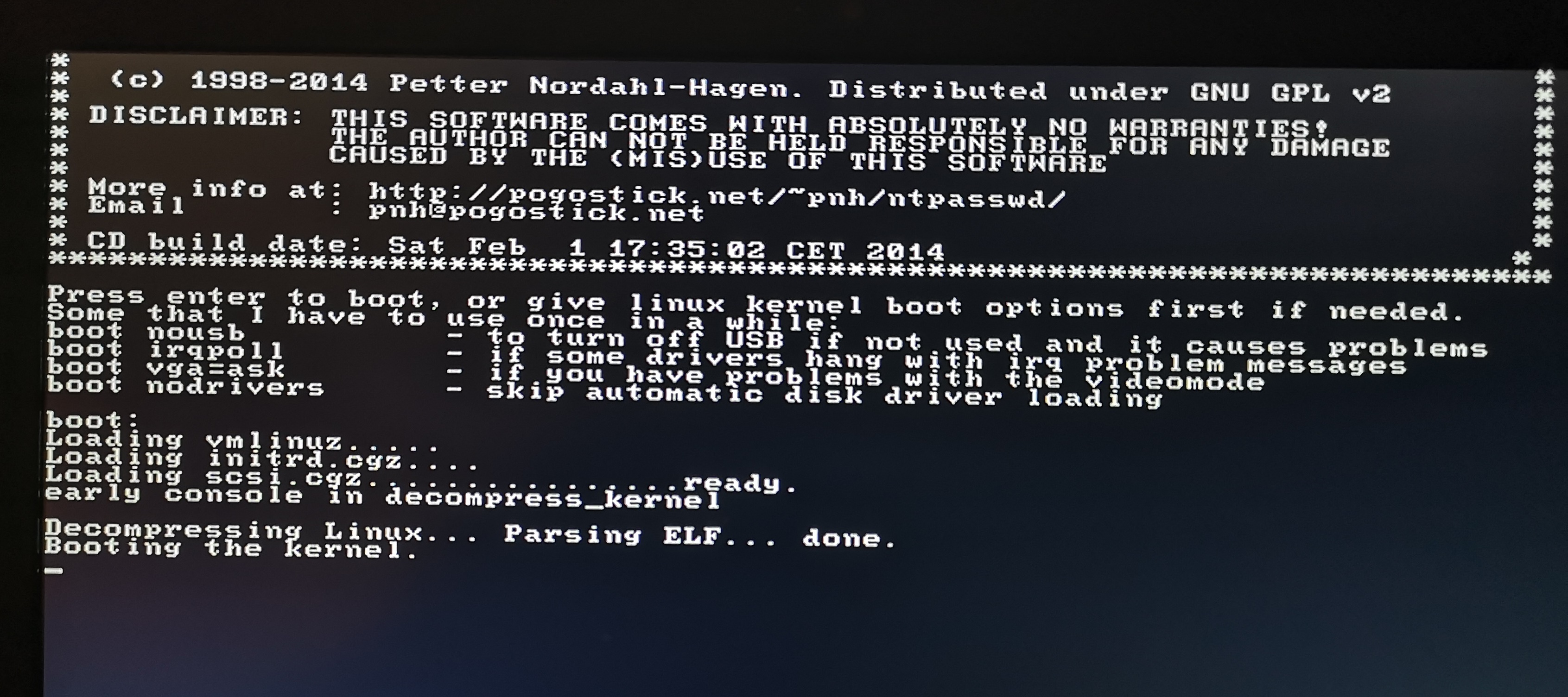

lad dir cd140201.iso, kopiers auf nen stick und überschreib das kennwort

Ich habe mir die ISO bzw Dateien für den Stick runter geladen und auf Stick kopiert. Habe ihn als Admin bootbar gemacht und ans Notebook gesteckt.
Er bootet auch vom Stick, anschließend kann ich einmal Enter drücken und dann hängt es. Sie Screenshot...
Ich brauche Hilfe, weiß nicht mehr weiter
hab das ewig nicht benötigt. das tool ist aus 2014. kann natürlich sein das es nicht mehr mit win10/uefi einwandfrei funktioniert.
