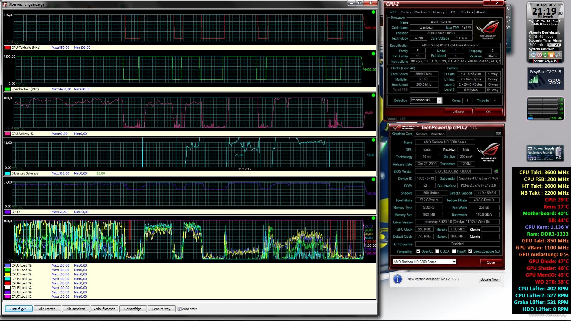

Hast schonmal die Auslastung Aufgezeichnet?
  • NFS World,RE5 Bench,Metro 2033 Bench,Alien vs Predator Bench,Dirt 3 Bench.jpg
CPU-Auslastung mal auslesen. Könnte was mit dem Pseudo-Quadcore zu tun haben.
Also wenn ich den Benchmark Test vom Dirt Showdown am laufen habe, geht die CPU auslastung auf max 54% und nimmt 2425 MB, von den 40xx RAM. Die HD Radeon hat im übrigen 1024MB, was eigentlich reichen sollte.

Also
Core 1 30-46 %
Core 2 15-30%
Core 3 38-50%
Core 4 14-30%
Grafik treiber hab ich Heute, neu drauf gemacht. Selbe Resultat
Dirt 2 und 3 laufen flüßig
Snpier Elite V2 Flüßig
F1 2011 Flüßig
BF3 Flüßig (bei fast max)
Er schwankt zwischen voll (775 Core/1000 Mem) und kaum (300 core/ 300 Mem) Auslastung
