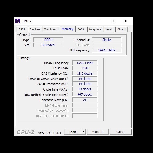

Hier die Werte zum Arbeitsspeicher aus CPU-Z

Ja, also nach meinen Recherchen über z.B. Youtube-Videos oder diversen Foren, sollte Battlefield 5 flüssig auf 80 fps auf Ultra laufen.
