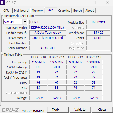

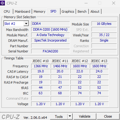

CPU-Z Reiter SPD von jedem RAM Riegel und wir wissen ob es 3200 jedec RAM ist oder ob er noch xmp Profile hat.

Hey, na klar, im Anhang ScreenshotsxxMuahdibxx schrieb:CPU-Z Reiter SPD von jedem RAM Riegel und wir wissen ob es 3200 jedec RAM ist oder ob er noch xmp Profile hat.
xxMuahdibxx
Fleet Admiral
- Juli 2011
- 38.392
ist jedec only ram kein XMP Profil daher alles richtig eingestellt.
sonst würde im letzten ( rechten) Profil was von XMP stehen ...
