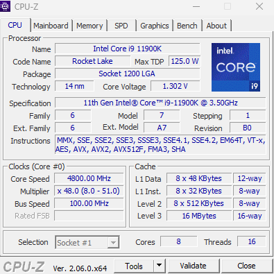

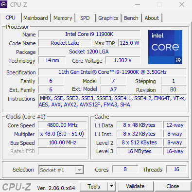

Schlechte FPS bei niedrigen Settings deuten auf ein CPU Problem hin. Am besten du zeichnest mal die CPU Werte mit HWInfo auf (geht automatisch, sobald das Programm läuft). Diagramme öffnen sich mit Doppelklick auf den entsprechenden Wert.
Anbei mal ein Screenshot von 60 Sek. CPU-Z Stresstest in meinem Setup.
Solange deine Temperaturen unter 90°C bleiben, müsste auch der Takt recht stabil sein.
Sofern sich die CPU "normal" verhält, am besten nochmal melden, damit wir weiter schauen können.

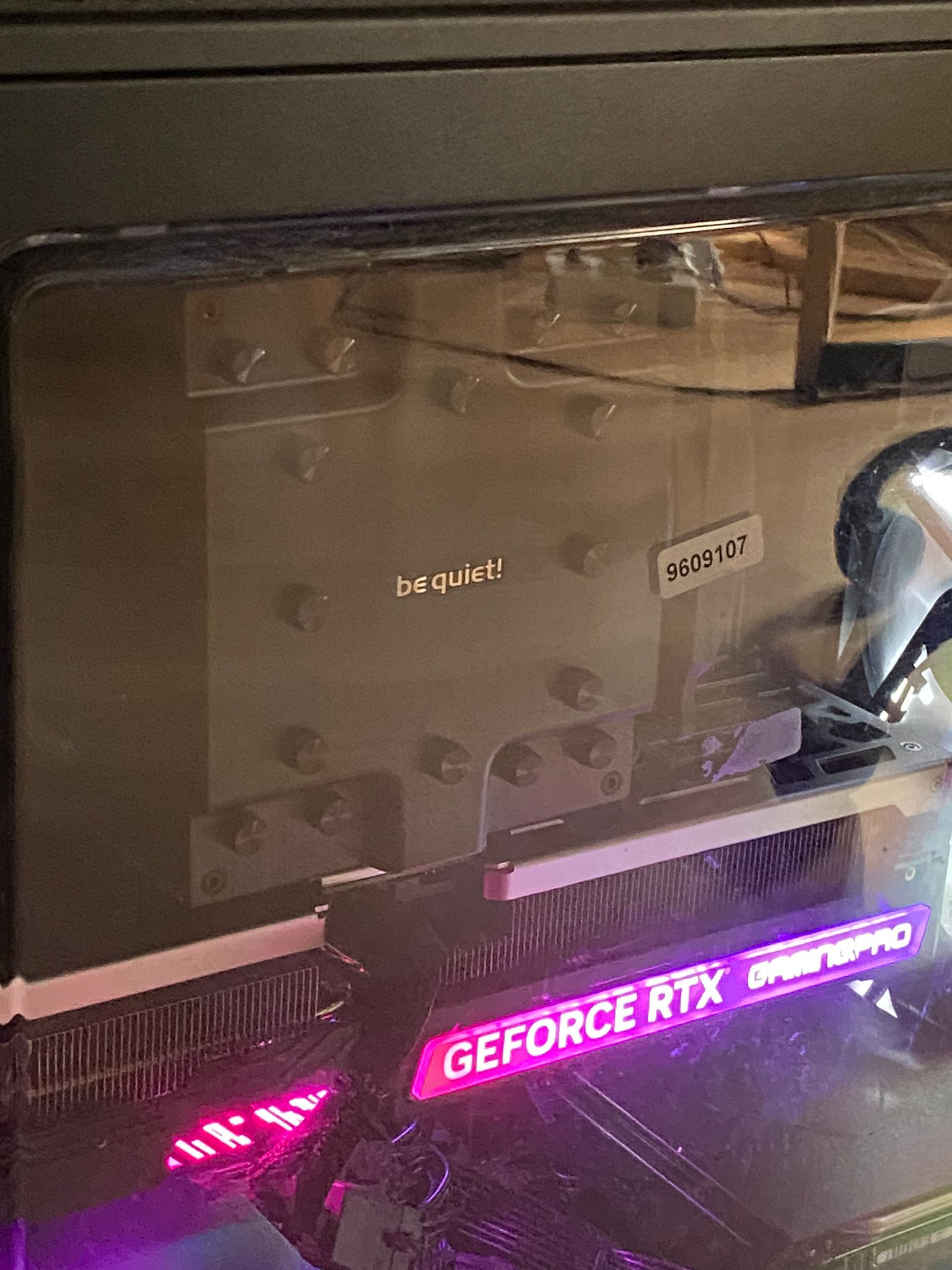

Warum gibt eigentlich nie jemand an, welcher Kühler auf der CPU sitzt oder liefert Fotos vom Innenraum :(

Hey, danke für die Antwort, ich habe tatsächlich vergessen zu erwähnen dass ich schonmal einen Stresstest mit dem Programm OCCT gemacht habe. Da wurden zwar vom Programm "keine Fehler gefunden" aber während des 2 Stündigen Stresstests lief die CPU auf durchgehenden 100°C.

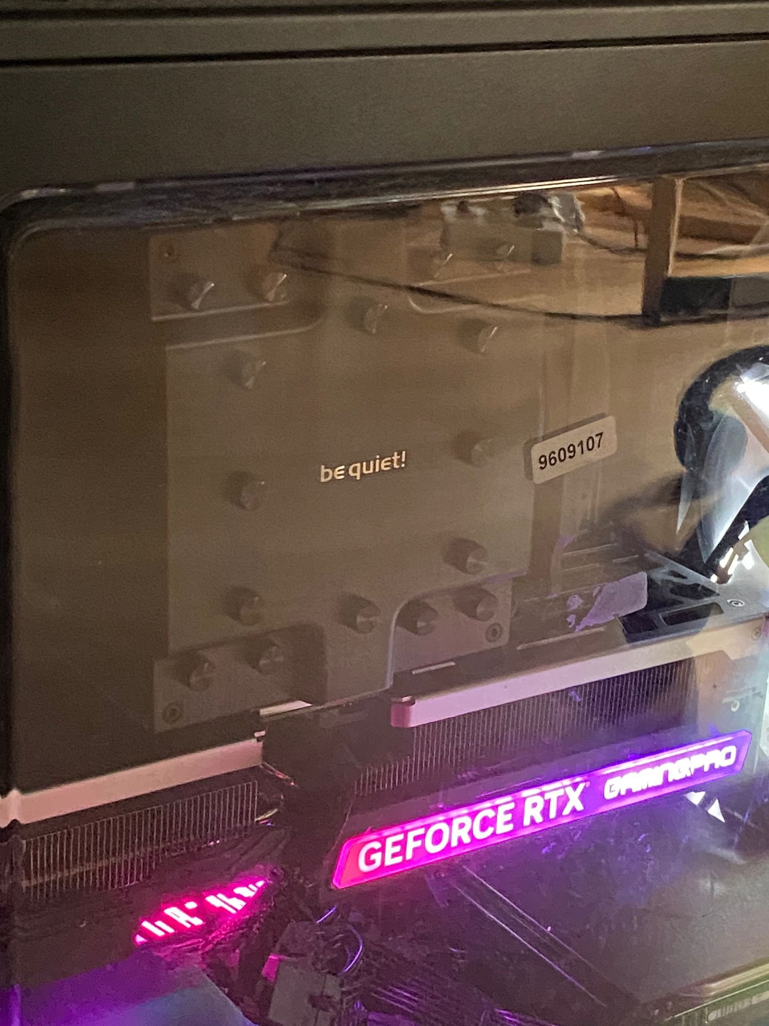

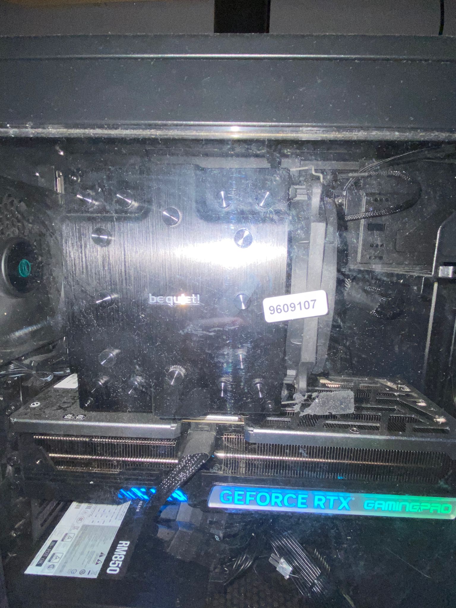

Hey, entschuldige bitte, das habe ich gestern Abend ganz vergessen, da die bei der Reparatur aus "Kulanz" umgetauscht wurde.
Allerdings muss ich den Brief dann suchen.
Von MemoryPC wurde mir allerdings gesagt dass der mehr als ausreichend ist.
Sobald ich den Brief finde, schreibe ich sofort welchen Kühler ich habe :)

Reinschauen und Foto .. viele erkennen die Kühler schon beim anschauen.

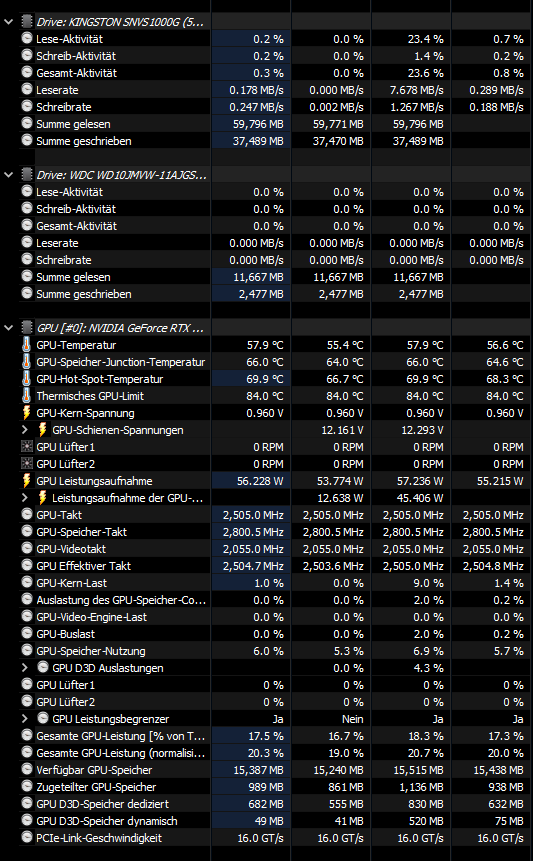

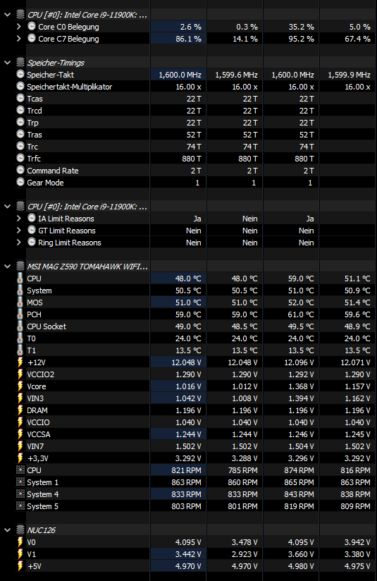

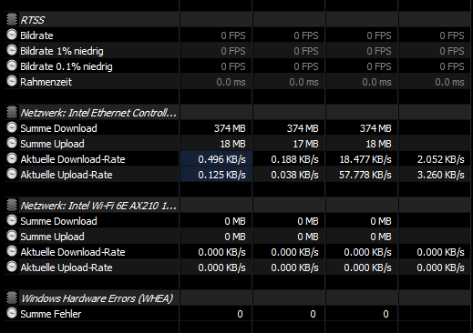

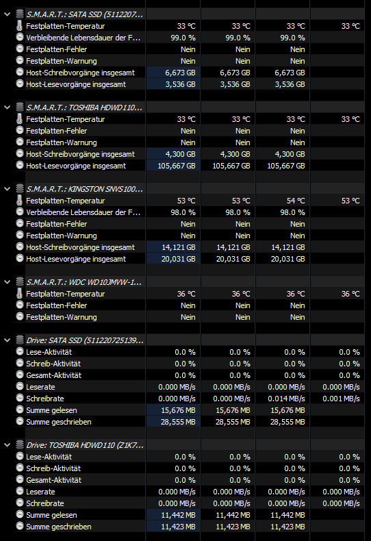

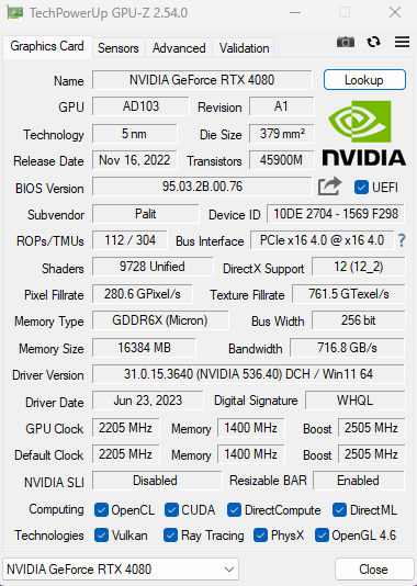

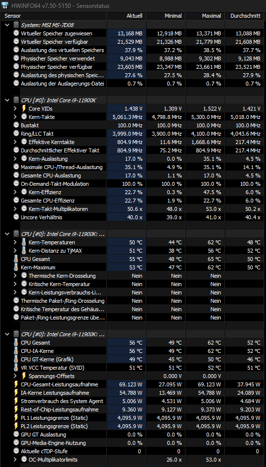

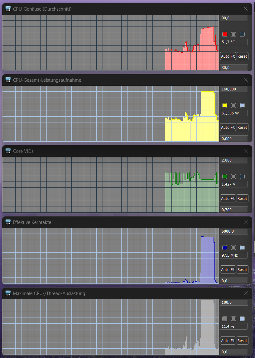

Denniss schrieb:

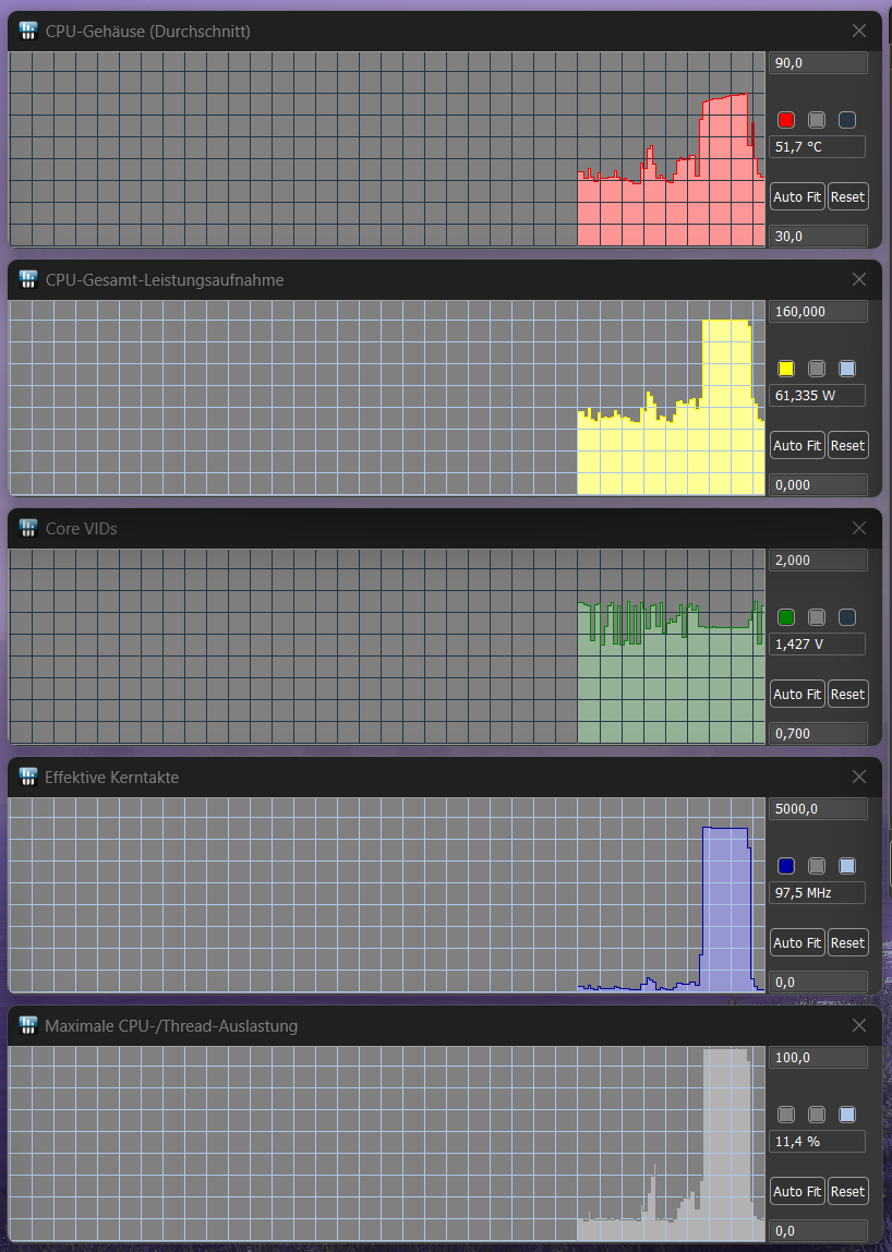

Deshalb die Frage nach den Screenshots von Hwinfo/summary oder auch CPU-Z/SPD mit den jeweiligen Speichermodulen ausgewählt. Vermutlich ist eher langsamer RAM nach JEDEC-Stndard verbaut ohne XMP-Unterstützung.
Durchgehend 100 Grad kann sein bei offenem Powerlimit und unzureichender Kühlung, deshalb die Frage nach Hardware-Details und Fotos.
Hey, im Anhang die Screenshots :)
Ich hoffe das ist so richtig.

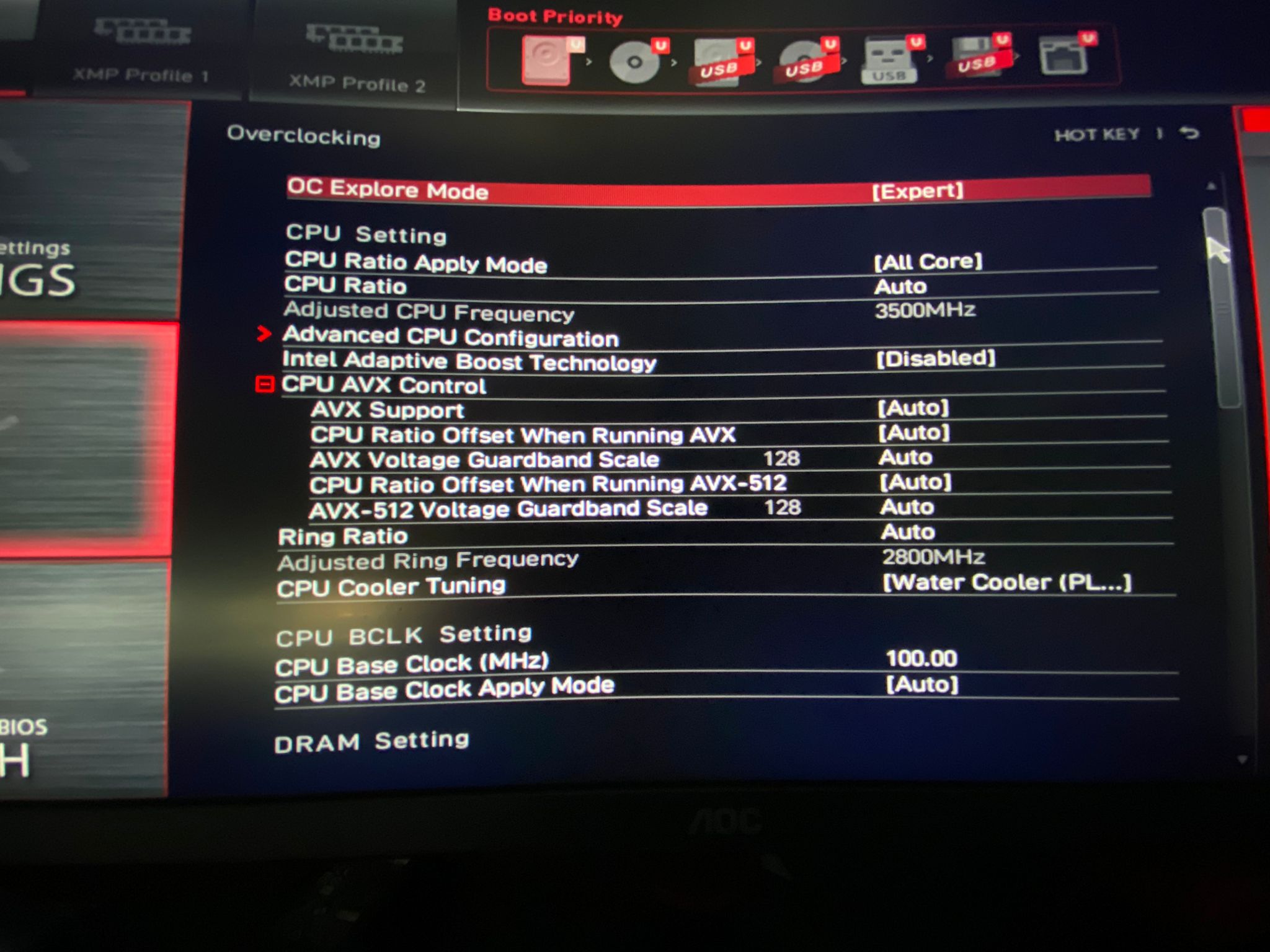

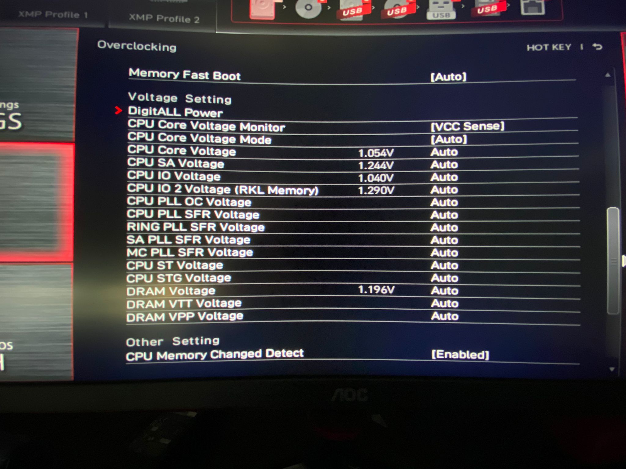

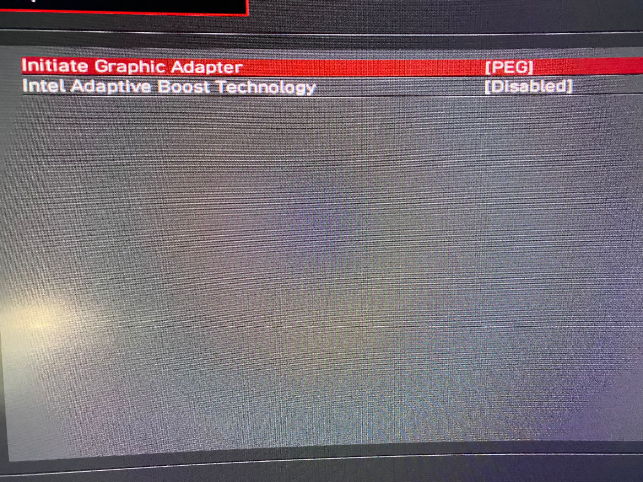

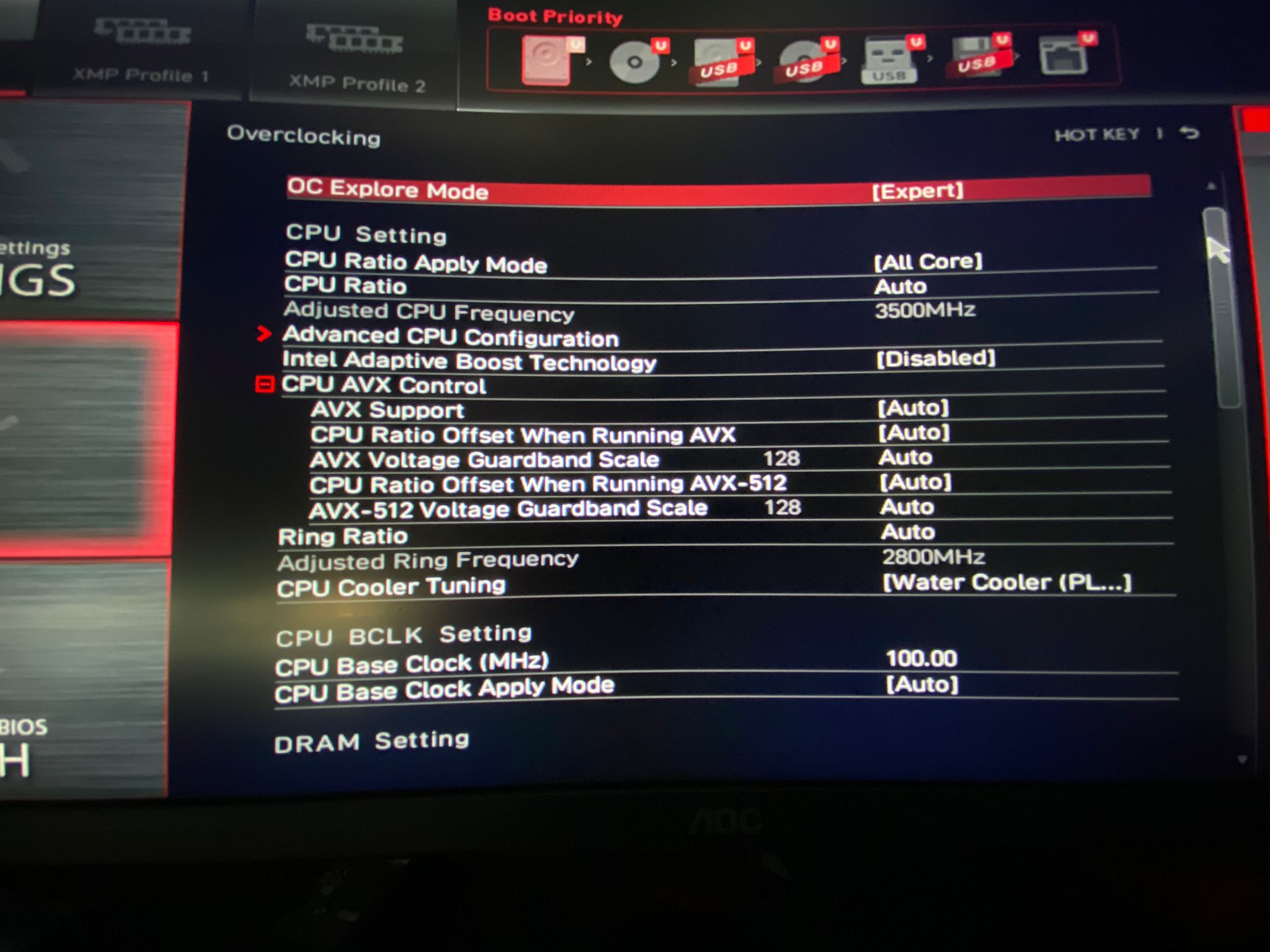

Hey, ich habe einmal ein paar Fotos von meinen BIOS Einstellungen gemacht. :)
Noch einmal eine andere Frage, würde es etwas bringen, den PC zu meinen Örtlichen PC Laden, zum durchchecken, zu bringen?

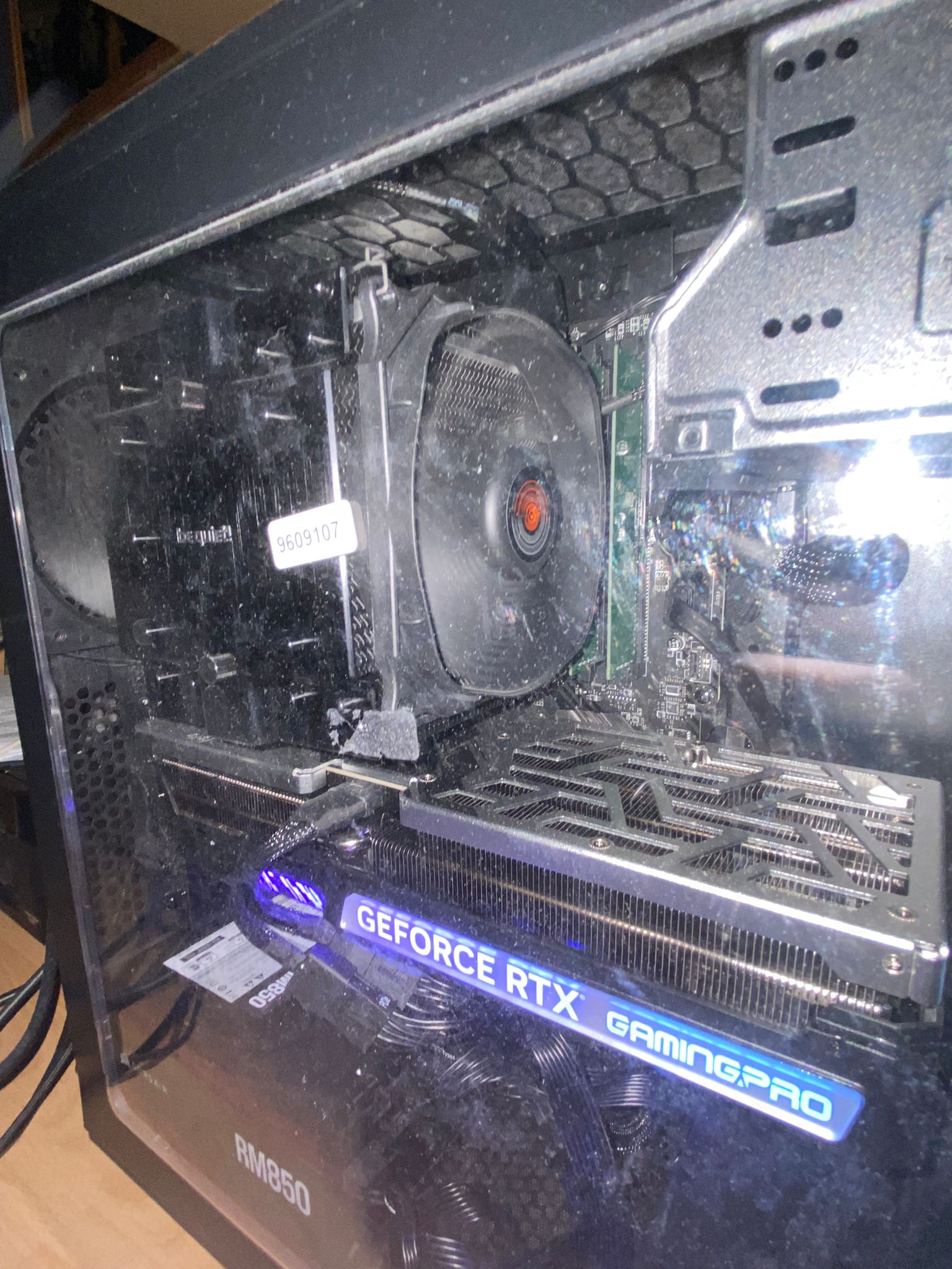

@DerFALL
Ist jetzt nicht böse gemeint, aber wenn dein Rechner innen nur halbwegs genauso schlimm verstaubt und schmutzig ist wie außen, hast du dein Problem gefunden und kannst es einfach lösen.
Ich glaube das wirkt durch den Blitz sehr extrem, so staubig sieht es jetzt nicht aus, eher halt fett/Dreck durch das Berühren der Seite. Sieht auch eher nicht nach Glas aus mMn.
DerFALL schrieb:
am besten mal ein Spiel währenddessen laufen lassen oder Last mit einem Benchmark generieren.
Ich kenne mich mit den aktuellen Intel BIOS nicht aus, auf einem Screenshot sehe ich jedoch ein "adjustet CPU frequency" mit dem Wert 3500 MHz.
