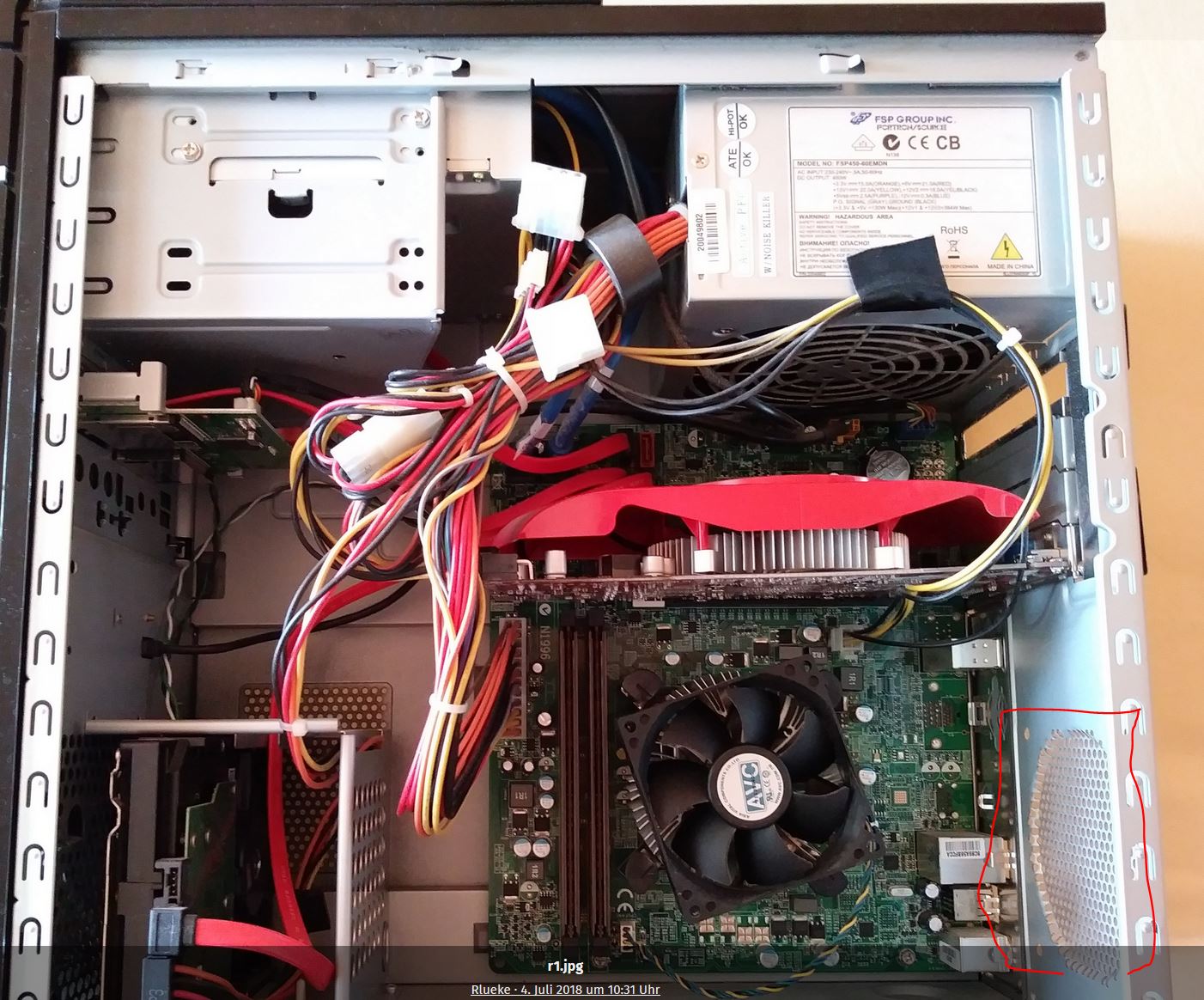

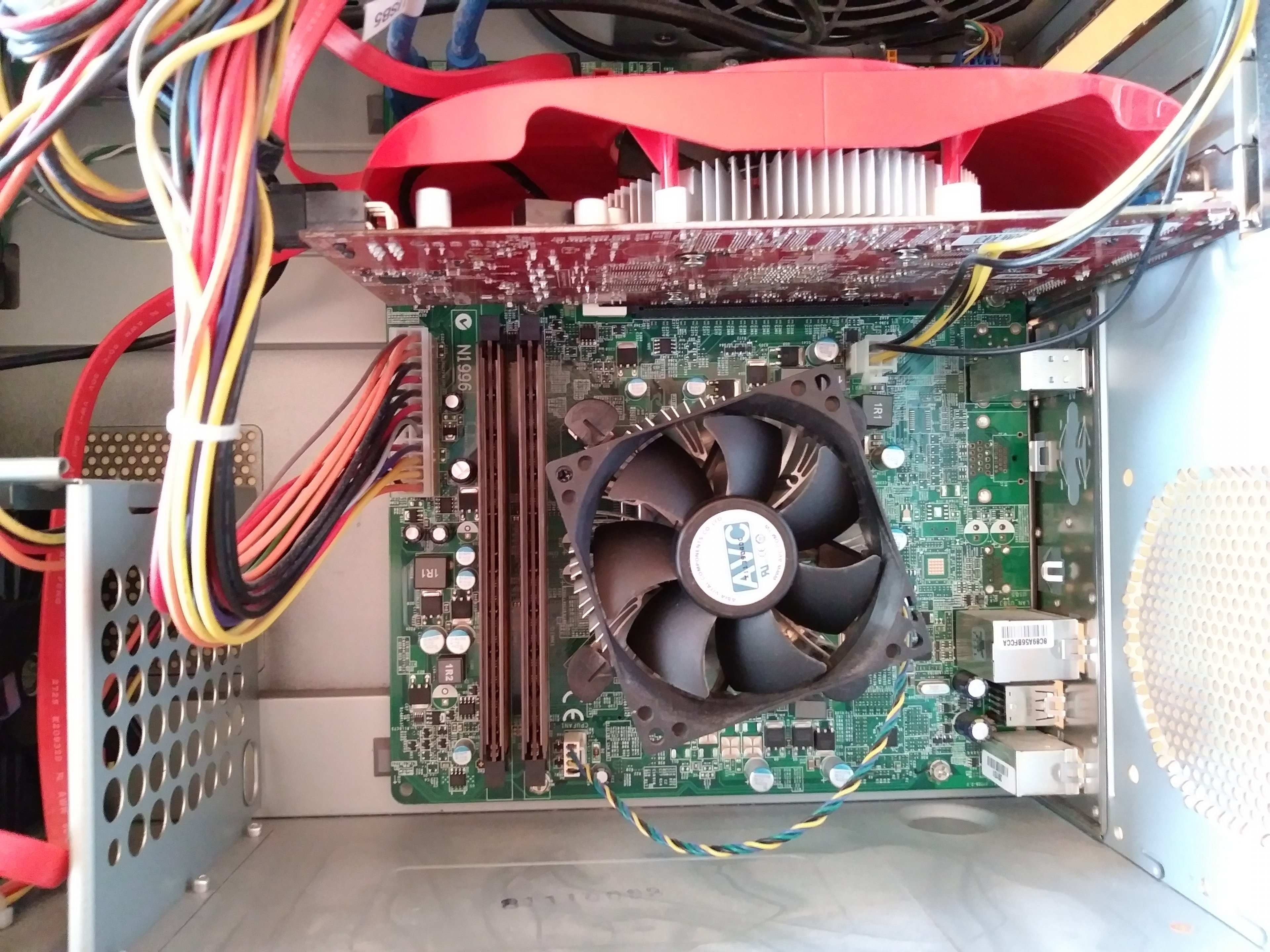

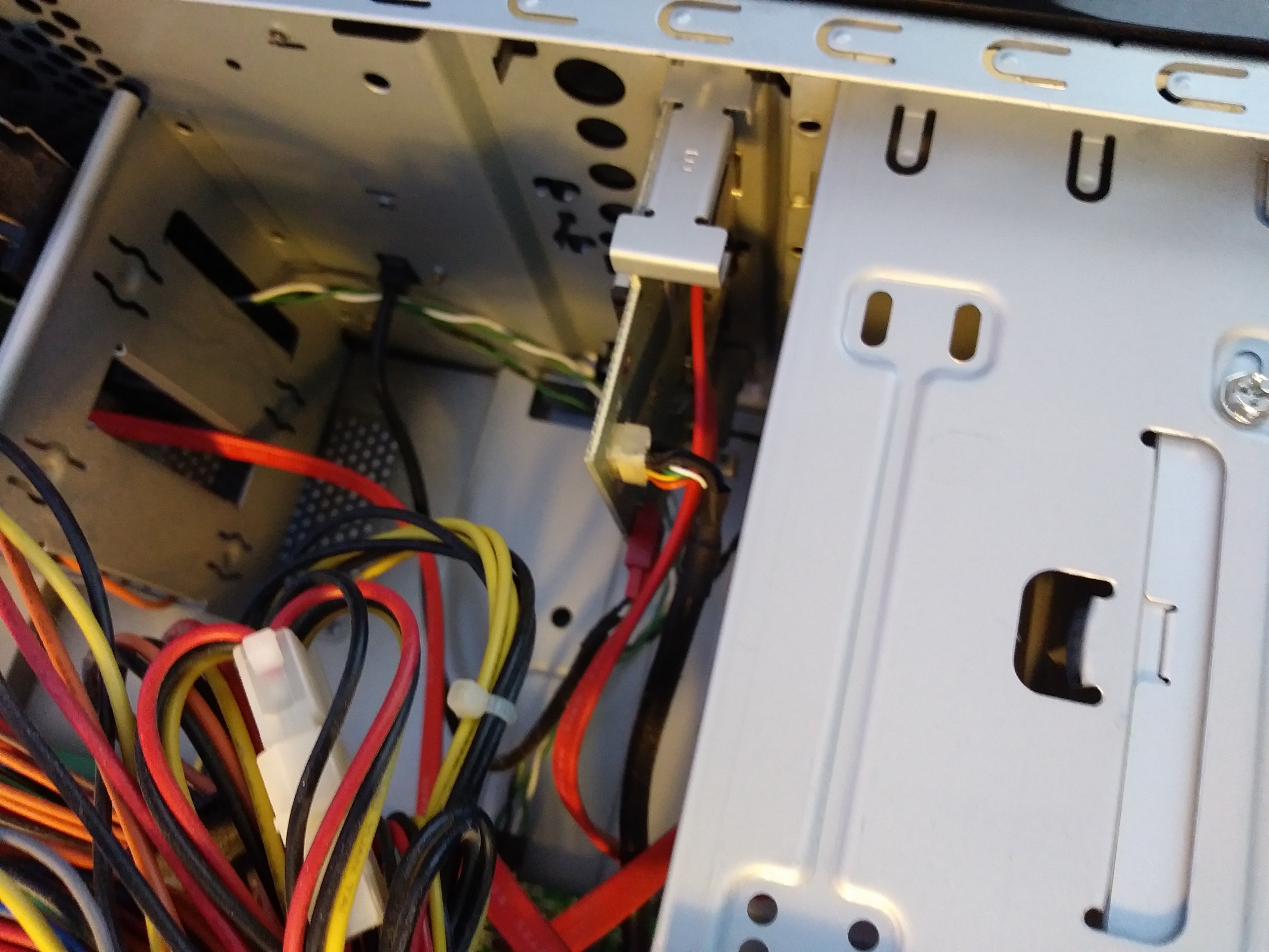

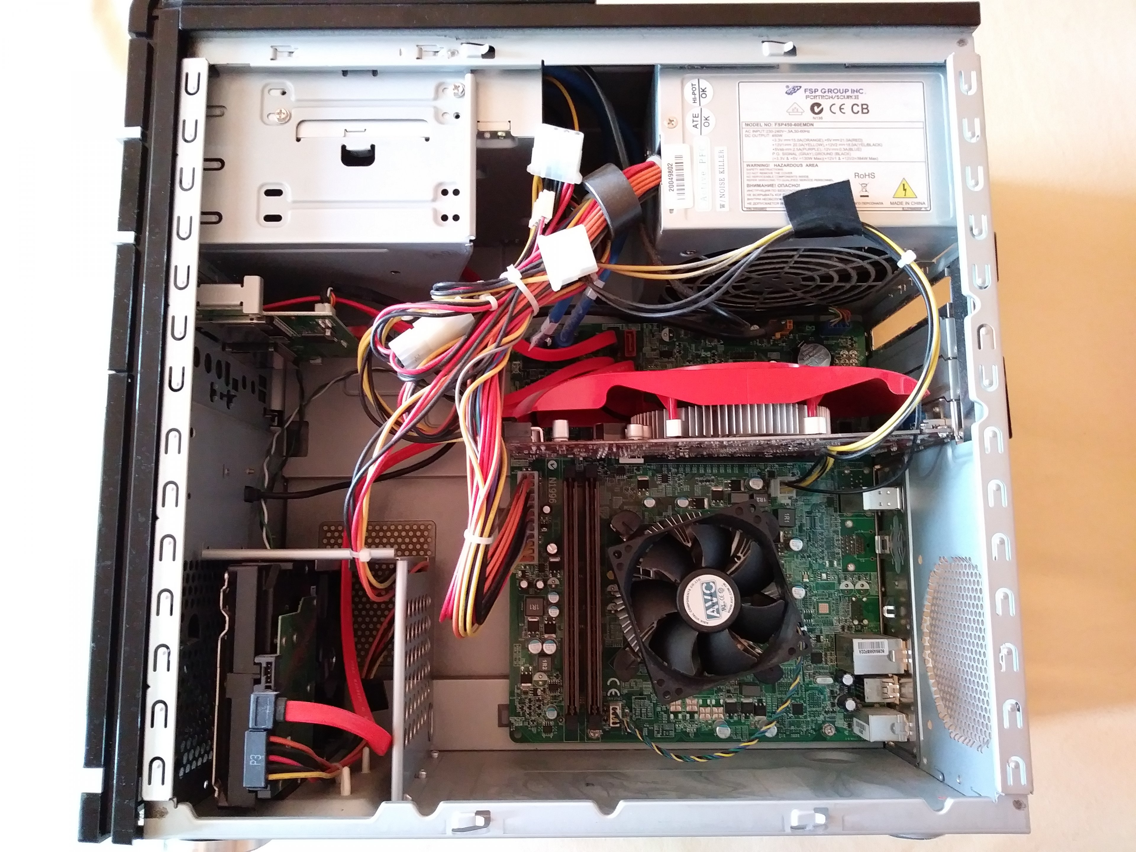

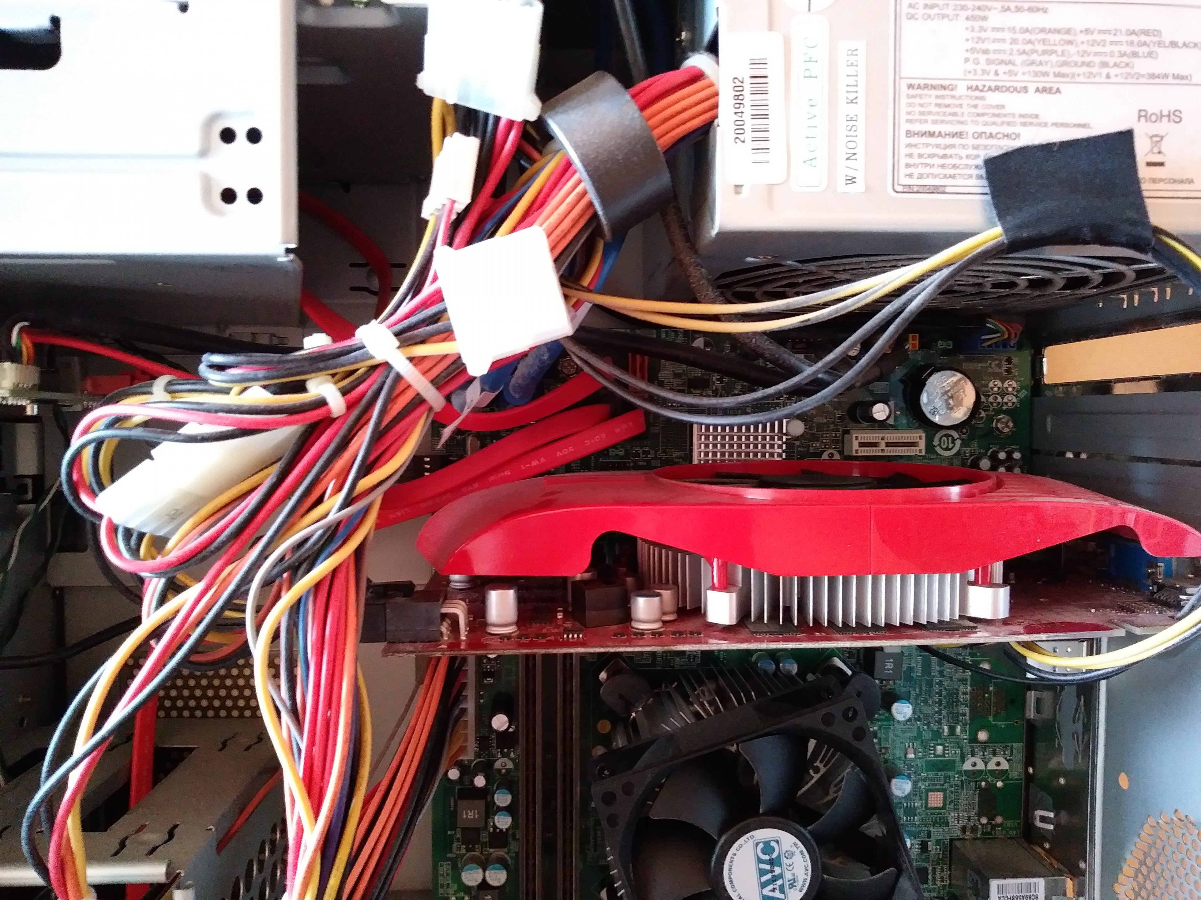

Hier ein paar Bilder des PC-Innenraums:
Die Größe des Innenraums beträgt 35x35cm und das Mainboard ca. 20bx24h.
Mein Monitor ist von AOE und zwar der E277OPQU:(falls das was hilft).

@Rotkaeppchen danke für deine ausführliche Antwort, fange jetzt mit einer neuen GPU an und gucke obs läuft. Falls es nicht läuft stellt sich die Frage, ob es sinnvoll ist ein neues (bzw. gebrauchtes) DDR3 Mainboard zukaufen, ich denke da scheiden sich die Geister.
Danke, das ist alles, was ich sehen wollte. Es ist ein kleines Gehäuse mit microATX Mainboards, also maximal 4 Steckkarten. Dazu ist die Lüftung miserabel, es muss bei einbau einer neuen Grafikkarte auf jedem Fall ein weiterer ausblasender Lüfter eingebaut werden. Abmaße sind schwer zu schätzen, musst Du ausmessen, wird ein 80mm Lüfter sein.
Ich rate mittelfristig zu einem neuen Gehäuse. Mit einer neuen Grafikkarte machst Du nichts falls. Ene GTX 1060 ist für deinen FullHD 60Hz Monitor völlig ausreichend. Wenn es läuft ist gut, wenn nicht, kann im ersten Schritt einh Bios update und ein Bios reset helfen. Such dazu in Foren zu Dienem speziellem Rechner, was andere für Erfahrungen machten. Dein Netzteil reicht problemlos. Eine GTX 1060 hat in der Regel einmal einen 6-PIN Stromanschluss und den hat Dein netzteil. Schutzschaltungen sind da etc. Es wurde aber warm, weil es die Rechner abwärme abbekam. Ist es älter als 5-6 Jahre darf man gerne ein neues nehmen. Das muss aber nicht sofort sein, mittelfristig aber schon.

Mach doch mal ein paar Bilder vom Innenraum. Dann könnten wir auch einen neuen Lüfter empfehlen. ;)

Kann ich mir sicher sein, ob ich die SSD bei mir anschließen kann? Müsste dann ja vom Mainboard abhängig sein. Denke wg. SATA ist das kein Problem, richtig?
Ohne jetzt ins Datenblatt des Netzteils oder des Mainboards geschaut zu haben sehe ich auf den Bildern mindestens einen freien Sata Port. Kann natürlich sein, dass es eine alte Schnittstelle ist, welche die SSD bremst, deutlich schneller als eine HDD wird die SSD aber in jedem Fall sein.
Am Netzteil sehe ich spontan so auf die schnelle keinen freien Sata-Stromstecker.
Wenn du auf Nummer Sicher gehen willst nimmst du also beim SSD kauf noch einen "Molex Sata Adapter" (Strom) mit und falls du keins mehr herumliegen hast auch noch ein Sata Kabel (Daten.)
Ansonsten stimmt dein Vorgehen soweit: System und alle wichtigen Programme/Spiele auf die SSD, den Rest auf die HDD.
Unten hinten bei der Festplatte ist einer.
Einen 3,5" auf 2,5"-Einbaurahmen solltest du aber mit bestellen.
Ah okay, da soll der Lüfter hin. Werde mir dann einen Lüfter besorgen, ich nehme an die Abmessungen beziehen sich auf den Abstand zwischen den Löchern. Soll der Lüfter dann in den PC reinblasen oder rausblasen? Habe in der Einkaufinfo gesehen, dass man beides einstellen kann.
