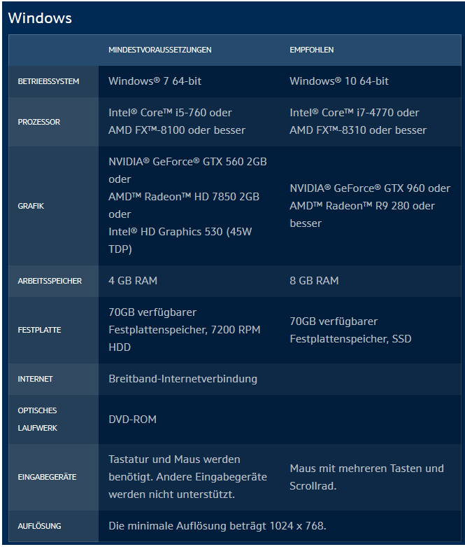

Einzig und allein das Spielen von World of Warcraft auf mindestens mittlerer bis hoher Auflösung. Die aktuellen Anforderungen sind im Anhang.

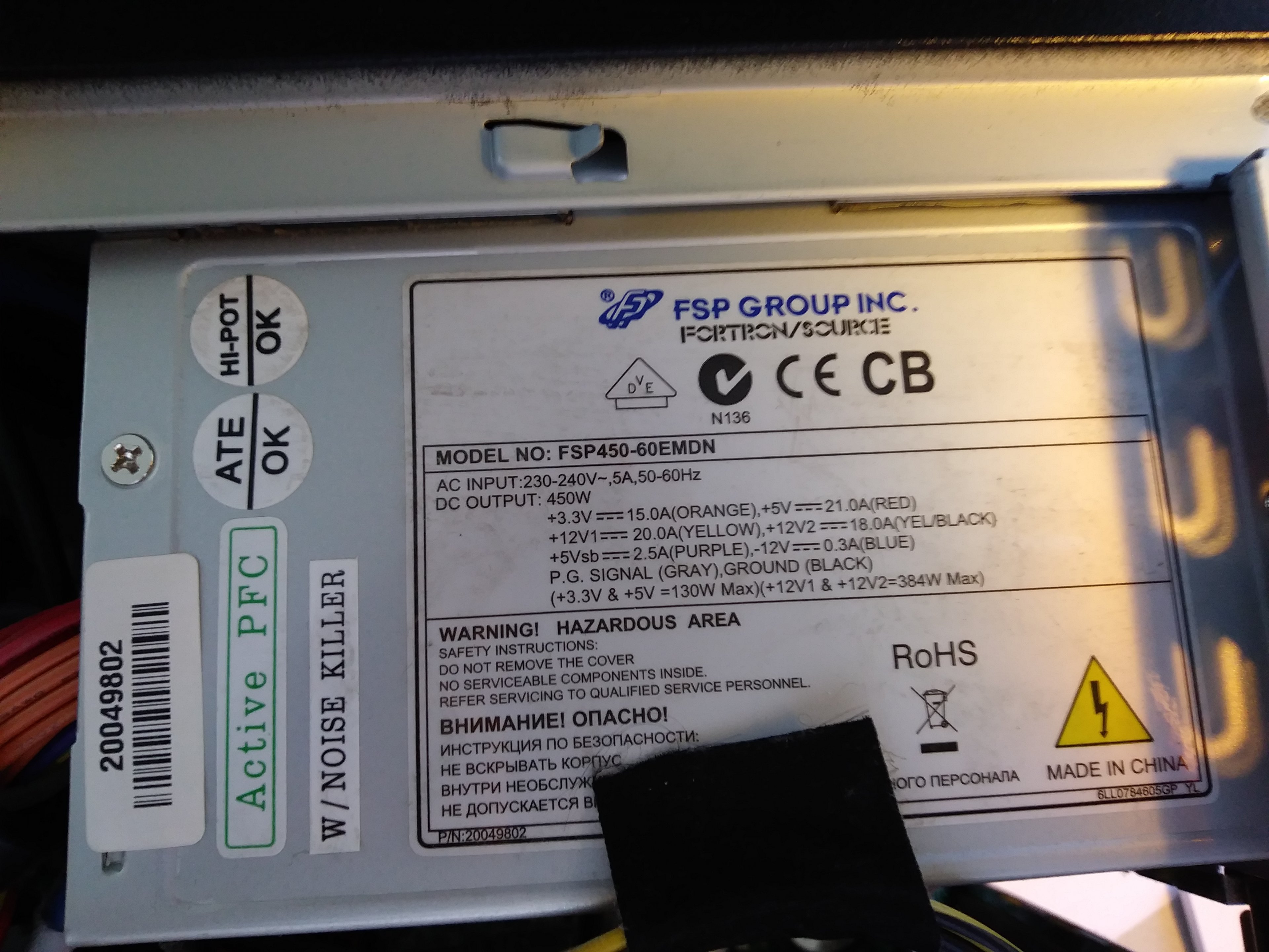

  • Netzteil: Foto im Anhang

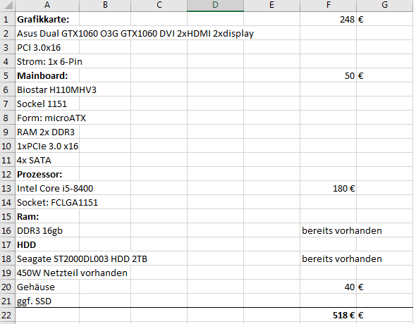

Wichtig: Leider bin ich ein totaler Neuling, was PC Zusammenstellen geht. Aber ich habe nach bestem Gewissen versucht die einzelnen Komponenten aufeinander abzustimmen, sodass alles auf das Mainboard passen sollte (1151 sockel, ddr3 ram, PCI)
Nur bin ich mir da leider überhaupt nicht sicher, ob ich mir das zu einfach vorstelle?
Ich bin mir bewusst, dass ich mit der 1060 vielleicht etwas zu viel ausgebe, jedoch haben mich meine Reserchen voll vom Preis/leistungsverhältnis dieser graka überzeugt.

Mainboard passt nicht zur CPU, RAM muss neu, Grafikkarte die 6GB Version nehmen oder die RX580 mit 8GB (Oder eine 1050 TI reicht evtl).
Netzteil sieht nach Chinaböller aus.
Da WoW ja Single Core belastend ist, würde ich auf einen i3 8350K setzen und diesen übertakten.
CPU läuft nur auf H310/B360/Z370 Mainboards !
Ram passt natürlich auch nicht, DDR4 ist angesagt.
Also entweder du versuchtest bei eBay ein stärkeren Prozessor für dein Mainboard zu bekommen. Dazu ne 1050ti oder ne 1060 mit 6GB. Das reicht für WoW.
Oder
Du baust dir ein komplett neuen. Den alten RAM kannste eigentlich in nem neuen Pc nicht mehr verwenden.
Bin gerade etwas überrumpelt von den schnellen Antworten. Ich hatte mir ja extra ein mainboard ausgesucht, welches ddr3 ram noch unterstützt, da ich mir dann keine neuen ddr4 kaufen muss. In den Testberichten zwischen ddr3 und ddr4 soll wohl nicht so ein großer Unterschied sein, dass es für meine Bedürfnisse relevant wäre.
Also bräuchte ich, wenn das Mainboard so lassen will (zwecks Ram) auf jeden Fall nen anderen cpu??

Neues netzteil + I5 2500k oder I7 2600k/2700k von intel, sofern dein Board das supportet.
aber ob das die gewünschte leistungssteigerung bringt, wage ich stark zu bezweifeln, ich denke eine neue GPU marke 1050ti sollte hier völlig ausreichend sein. o..o
damit solltest mal beginnen.
EDIT: ja, ne neue GPU reicht, alles andere ist ne totale Fehlinvestition.

danke dafür, da sind jetzt z.B. 150€ für die ddr4 ram. Wenn ich nen anderes Mainboard nehme und da meine ddr3 ram reinpacke, und das Mainboard mit dem Rest kompatibel ist, könnte ich die 150€ in ssd und gehäuse packen, so war mein gedanke. Fahre ich damit dann viel schlechter? Will ja nichts Highendmäßiges machen
Ich würde dir einen gebrauchten I7-3770(K) oder i7-2600k (ein neues Netzteil) und eine GTX 1050Ti. Noch eine SSD dazu für Windows und WoW (250GB).
Dann bist du fürs neue Addon top gerüstet.

Du meinst die alten Sachen dann behalten? Ne also mein aktuelles Mainboard supportet so gut wie gar nichts und schon gar keine neue Geforce GTX Grafikkarte. Habe im Internet Unmengen von Beiträgen gefunden, in denen darüber berichtet wird, dass das Medion Mainboard Ms-7728 nicht mit einer 1050 oder 1060 gpu klarkommt. Das ist mein Problem, ich war schon kurz davor ne neue gpu zu kaufen, bis ich davon erfahren habe.

Also wenn du den DDR3 ram übernehmen möchtest, dann währe ein gebrauchter I5/I7 der 4000er serie von Intel am besten, z.b einen I5 4570k/4590k oder einen I7 4770k/4790k und ein Z97 mainboard (kommt wohl auch nur gebraucht in frage, gibt kaum noch welche :/) , um noch etwas mehr rauskitzeln zu können. (falls nötig)
die modelle mit 90k am ende sind teurer, weils die absoluten topmodelle dieser reihe sind., im Prinzip nur vom hersteller übertaktet, kannst also die mit 70k am ende kaufen und dir die paar mhz selber geben. :3
Neues netzteil wird dann aber auch fällig, das kostet 60-80 euro.

Ich würde an Deiner Stelle erst einmal nur die Grafikkarte aufrüsten. Minimum eine 1050Ti und schauen wie es dann läuft. 4x3GHz Sandybridge CPU kann man in WoW auch mit leben, sofern man keine übertrieben hohen FPS in Raids etc. anstrebt. Aber ich denke da wir hier von low Budget reden, können wir uns die Anforderung sparen.
Sollte es Dir dann immer noch zu langsam sein, kannst Du die Plattform immer noch tauschen.

Die ersten Posts hier waren Schnellschüsse ohne Sinn und Verstand.
Eine neue Graphikkarte sollte vollkommen ausreichen und kann bei Bedarf in einen neuen Rechner mitgenommen werden.
RAM hast Du genug.
Deine CPU ist auch nicht wirklich schlecht (Sandy Bridge i5, max. 3.2 GHz).
Die Festplatte könntest Du einmal gegen eine SSD tauschen.
Das Netzteil ist ein 450 W Markennetzteil.
Das einzige, was an Deinem aktuellen Rechner nichts taugt und zu schwach für WoW ist, ist die Graphikkarte.
Mit einer GTX 1060 mit 6 GB VRAM machst Du nichts verkehrt.
Günstiger wäre die GTX 1050 Ti oder eine AMD RX 570 oder RX 580.
Es ist am Ende eine Frage des Preises.
Die CPU könntest Du theoretisch auch aufrüsten.
Ein gebrauchter i7 3770 kostet zwischen 80 und 100 Euro.

Wenn dein Mainboard es abkann: gebraucht i7-2600k für ~90€ (i7-3770k liegt bei ~155€, wäre für mich den Aufpreis zum 2600k nicht wert).
Oder i7-4770k für ~165€ + Z97-Board für ~85€. Vorteil: DDR3-RAM kann weiter verwendet werden, Nachteil: Für Gebraucht ganz schön teuer.

Die Systemanforderungen werden bis auf die GPU doch übertroffen, daher verstehe ich nicht warum ihr ihm mit Gewalt eine neue CPU andrehen wollt - zumal sie auf dem System eh nicht übertaktet werden kann. Auch das NT von FSP sollte für eine 1050 oder 1060 noch ausreichen - es ist OEM Markenware, wenn man das so bezeichnen kann.
