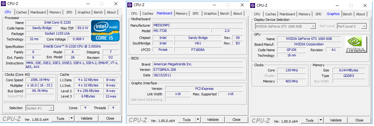

gut 1 Jahr ist es her als ich diesen Forenbeitrag eröffnet habe. Ihr habt mir sehr geholfen. Ich wollte meinen PC effektiv aufrüsten und holte mir dank eurem Rat eine GTX1060, SSD und 16GB DDR3 Ram, den Rest des Systems habe ich behalten und mein Spielerlebnis hat sich deutlich gebessert. Danke dafür.
Nun habe ich wieder etwas Geld über und wollte in Richtung CPU aufrüsten. Meine aktuelle Spezifikation des PC`s lautet wie folgt:
Betriebssystem: Windows 10
Mainboard: MS-7728 (aus einem MedionPC) (https://www.ebay.de/itm/123273628837?ul_noapp=true) (http://msi-ftp.de/Manuals/7728v2.0(Medion).pdf)
Arbeitsspeicher: 2x8GB DDR3 https://www.amazon.de/gp/product/B00A14ZTRO/ref=ppx_yo_dt_b_search_asin_title?ie=UTF8&psc=1
CPU: Intel Core i5 2320 (https://www.cpubenchmark.net/cpu.php?cpu=Intel+Core+i5-2320+@+3.00GHz&id=790)
Grafikkarte: Geforce GTX 1060 6GB
Speichermedium: SSD mit 500 GB
Netzteil: 450W
Im Anhang befindet sich noch ein Screenshot von dem Programm CPU-Z.
Nun die Frage: Wie investiere ich am sinnvollsten? Mein Budget liegt bei 300-400€. Klar, ein neuer CPU sollte her. Das impliziert wohl auch ein neues Mainboard (das aktuelle hat den Sockel 1155LGA) und neue 16GB DDR4 RAM, richtig? Diese sind, so hat es mir ein PC-affiner Kollege gesagt, seit Jahresanfang deutlich im Preis gesunken?!) Bekomme ich schon zwischen 60-80€. Auf den ersten Blick heißt es dann meiner Meinung nach:
neues Mainboard, neuer DDR4 Speicher, neuer CPU oder sehe ich was falsch?
Bei dem aktuellen 7728Mainboard handelt es sich um ein MicroATX Mainboard. Sind neuere größer und erfordern ggf. ein neues Gehäuse?
Die alten DDR3 Sticks könnte ich noch gut weiterverkaufen?
Oder gibt es guten und neueren CPU der auf den Sockel 1155LGA passt? Dieser wird dann aber vermutlich nichtt mehr auf ein neueres Mainboard passen, falls ich dieses in Zukunft auch tauschen möchte, richtig?
Wie würdet ihr vorgehen? Ich denke um die Grafikkarte brauche ich mir keine Sorgen machen, die ist ja noch relativ neu und wird wohl auch auf alle gängigen Mainboards passen, oder?
Sorry, der letzte Textabschnitt ist etwas wirr, doch so sieht es auch in meinem Kopf aus. Ich hoffe, ihr könnt mir wieder so umfassend helfen.
Danke im Voraus!!

Brauchst du das Upgrade denn mittlerweile? Spielst du was anderes? Wenn ja, was?
Es bleibt halt immer noch die Möglichkeit eines gebrauchten i7-2600k.
Wenn es neu sein muss, tendiere ich derzeit zum Ryzen 2600 mit entsprechendem Board und RAM, aber das hängt auch von den Spielen ab. Je nachdem kann die Empfehlung abweichen.
Irgendwann sollen auch neue Ryzen kommen, da erhoffen sich aktuell so einige halbe Wunder von. Kann man also auch abwarten, wenn es aktuell nicht brennt.
Aktuell spiel ich noch WoW ja. Zwar nicht mehr soviel aber da droppen die FPS schon enorm teilweise. Hier sagen meine Kollegen, dass das an meinem CPU liegt, da WoW eher CPU-lastig entwickelt ist anstatt grafiktechnisch. Neben WoW zock ich auch spontane Sachen wie The Witcher3, Apex, CSGO und bin aber immer auch auf der suche nach erfrischenden Spielen, von daher kann ich das nicht so genau einschränken.
Hab mal nachgeschaut, so einen gebrauchten i7-2600k bekäme ich ja für 60-80€.
Da ich keine Ahnung von CPU*s habe vergleiche ich diese einfach immer:
https://www.cpubenchmark.net/compare/Intel-i5-2320-vs-Intel-i7-2600K/790vs868
da habe ich dann einen Sprung von 5000 auf 8000.
Ich denke, das muss ich dann für mich selber entscheiden, ob sich das lohnt?
Der i7-2600k zieht seine Mehrleistung in den Benchmarks vor allem aus den zusätzlichen Threads. Das wird dir bei WoW nicht so viel bringen, auch wenn der maximale Takt von 3,3GHz auf 3,7GHz steigt.
Probieren kannst du es mit dem i7-2600k natürlich mal, den könntest du bei Nichtgefallen ja fast verlustfrei wieder verkaufen.
Wenn es neu sein soll, dann würde ich an deiner Stelle auf den i5-9400F setzen oder, wenn es im Budget ist, den i5-9600K. Beide haben für WoW ausreichend Kerne, die vor allem hoch getaktet sind. Laut PCGH läuft WoW am besten auf hochgetakteten 4-Kernern, das würde hier also mit den 6-Kernern passen. AMD Ryzen performt in WoW eher schlecht.

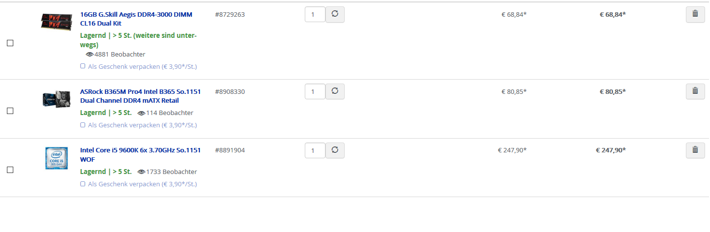

Moin moin,
habe jetzt lange genug nachgedacht und folgende Dinge bestellt.
787623
Alles soweit so gut. Nur diesen i5-9600K finde ich überall ohne Kühler, den 9400f mit Kühler. Gibt es den i5-9600K nur ohne Kühler? Wie soll ich ihn dann kühlen? Bin verwirrt und für jede Hilfe dankbar.
Ah okay gehe ich dann richtig der Annahme, dass ich einen Prozessorkühler mitbestellen muss? Und dieser muss auf das Mainboard abgestimmt sein, also auf 1151 passen?
Und noch eine Frage: bei dem CPU steht folgende Info da:
Achtung: Mainboards mit den Chipsätzen Z370, H370 und B360 benötigen ein BIOS-Update, um mit einer Intel Core-CPU der neunten Generation zu funktionieren!
Habe lt. Info den Chipsatz B365, daher ist hier kein Handlungsbedarf notwendig hoffe ich?
Das Mainboard sollte kein BIOS-Upgrade brauchen.
Laut Herstellerseite:
  • Supports 9th and 8th Gen Intel® Core™ processors (Socket 1151)
https://www.asrock.com/MB/Intel/B365M Pro4/index.asp#CPU
Hier steht, daß dein 9600k von JEDEM Bios unterstützt wird, also nicht erst ab Version x.yz.
Dir ist bewusst, daß Du eine Übertaktbare CPU gekauft hast, und das Mainboard aber nicht Übertakten kann?
Weiter fehlt dem Mainboard USB 3.1 Gen2.

Was heißt dass denn genau? Wenn ich meinen CPU sowieso nie übertakten möchte (weil ich davon keine Ahnung habe), spielt das für mich eine Rolle? USB 3.1 Gen2 fehlt, heißt dass wenn ich einen USB Stick anschließe die Übertragung nicht superschnell ist?
Zur Info: Die Sachen habe ich so noch nicht bestellt, das wäre meine Bestellung gewesen, wenn es hier keine Einwände oder Hilfestellungen für eine optimalere Bestellung gäbe. Habe nochmal etwas gegoogelt und durch 2 Threads die Meinung herausgelesen, dass der anvisierte Prozessor i5-9600k nicht zu empfehlen sei:
https://www.computerbase.de/forum/threads/passendes-mainboard-fuer-intel-r-coretm-i5-9600k.1837761/
https://extreme.pcgameshardware.de/...-mainboard-und-ram-fuer-i5-9600k-gesucht.html
Ich tendiere jetzt dazu, aus dem Forenbeitrag idealer gaming pc mir eine konfiguration (Mainboard, Ram, CPU) um die 600€ herauszusuchen (aktuelles Budget). Grafikkarte, Netzteil, Gehäuse, SSD sind vorhanden.
Da kann ich doch eigentlich nicht viel falsch machen oder? Möchte jetzt neben WoW auch andere Spiele ausprobieren, welche das sind kann ich noch nicht genau sagen.
Mit den Empfehlungen aus dem Thread kannst Du nichts falsch machen.
