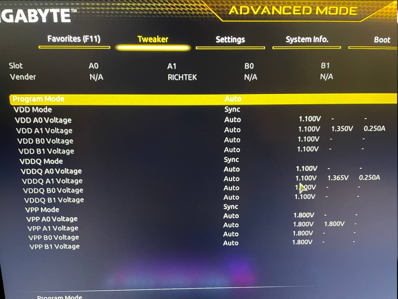

mein neuer gskill ddr5 ram läuft nach einer Woche auf einmal nicht mehr im XMP profil. Es ist ein Riegel betroffen. Lade ich ein XMP Profil mit CL40 auf 6000mhz, funktioniert er. Ansonsten bootet das Board nicht mehr.

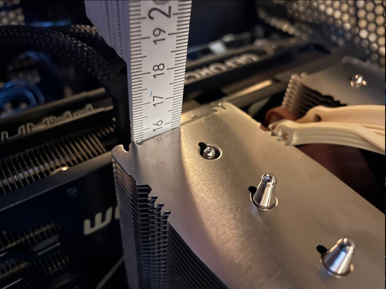

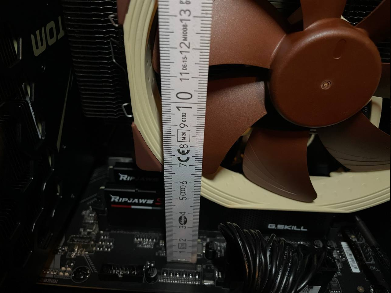

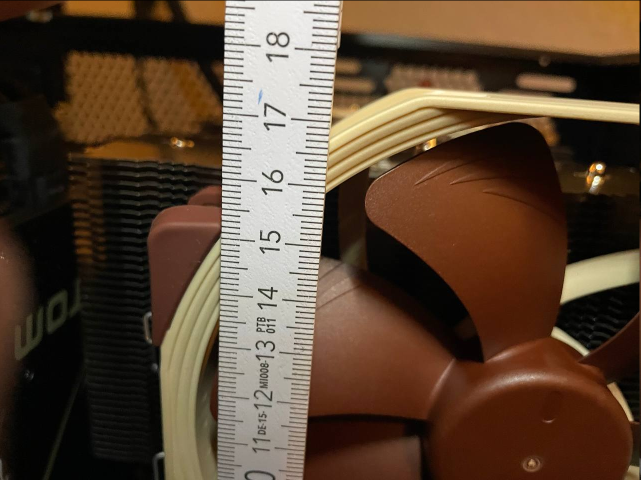

Ich gehe von einem Defekt aus. Somit werde ich den Ram austauschen - gleichzeitig habe ich das Problem, dass der vordere Noctua NH-D15 Lüfter leider nicht, wie angeblich in den Spezifikationen von Noctua, passt, sondern ca. 1,2cm über höher über dem Ram platziert werden muss.
Gibt es noch kleineren Ram oder ist der gskill mit ca. 3,2cm schon das kleinste was sinn macht?

gib dem ram mal ein bisschen mehr spannung
Spannungen sind wie im XMP Profil 1.35v - wieviel kann ich ihm geben?

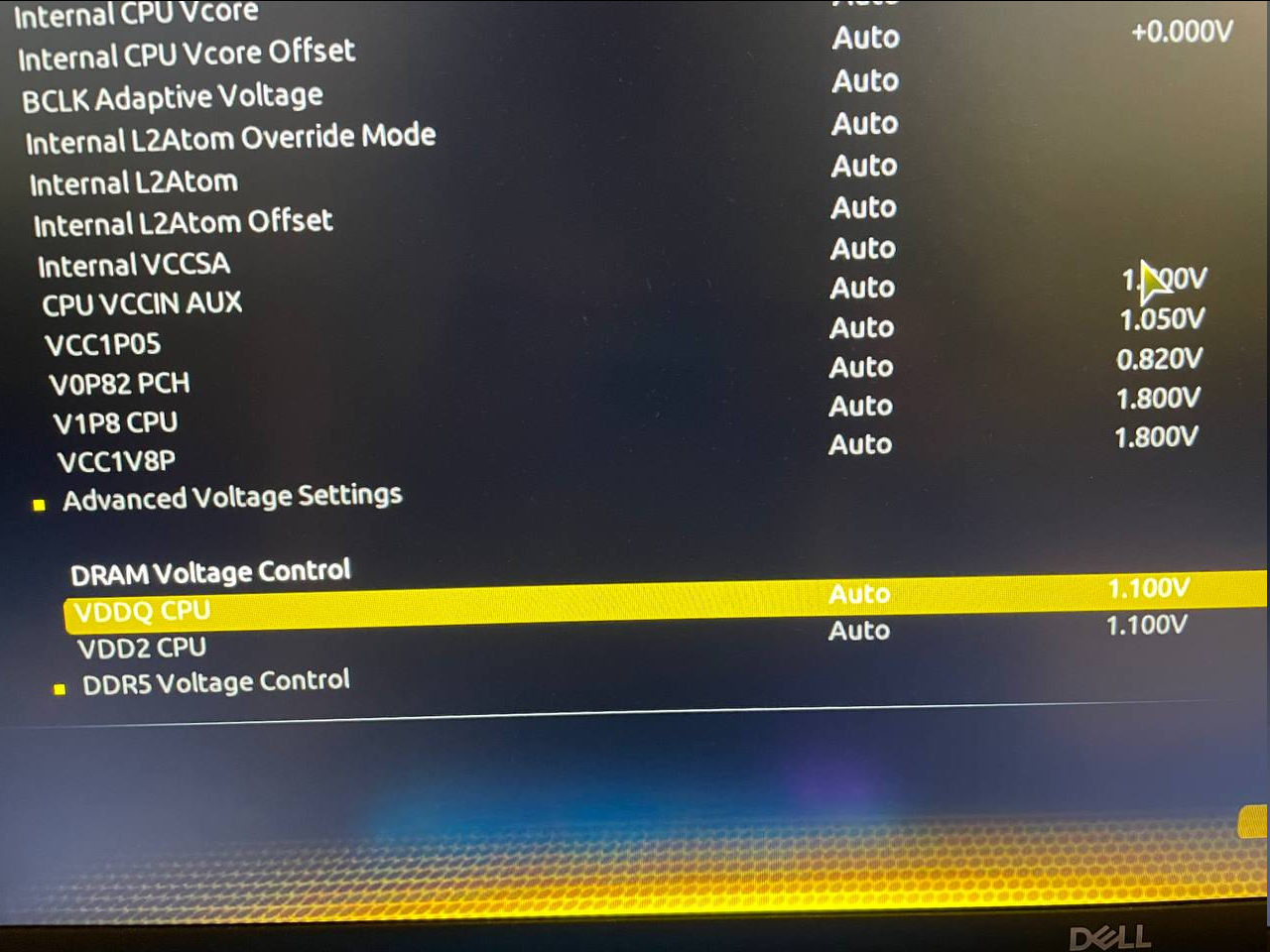

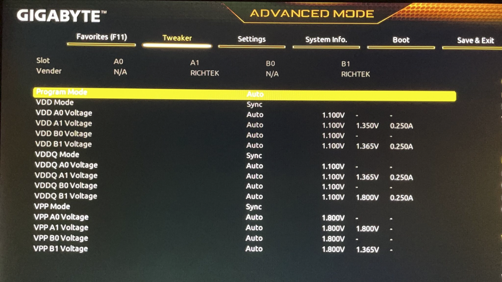

Das sind dann die VDDQ und VDD2 Settings im Bios oder?

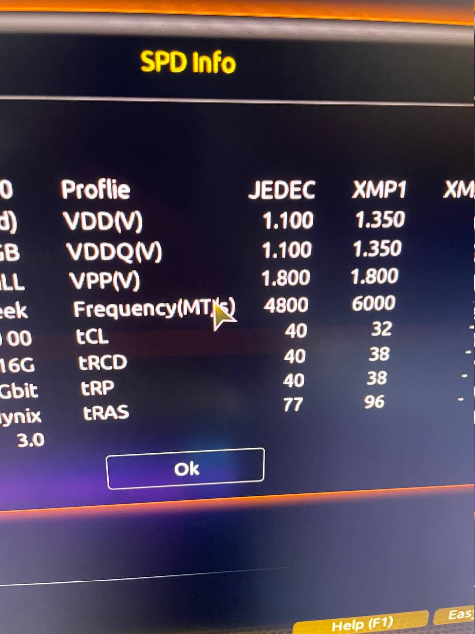

xmp profil:
hier einstellen, oder?
oder hier?

RAM Spannung sollte auf jeden Fall für 6000MHz reichen. Mir ging es um die VSOC (SMU) Spannung.
Diese habe ich bei 1,1200V. CLDO VDDP auf 1,0500V.
Da aber bei Dir nur ein Riegel betroffen ist gehe ich dann auch von einen Defekt aus. Hast Du ein Bioupdate gemacht?

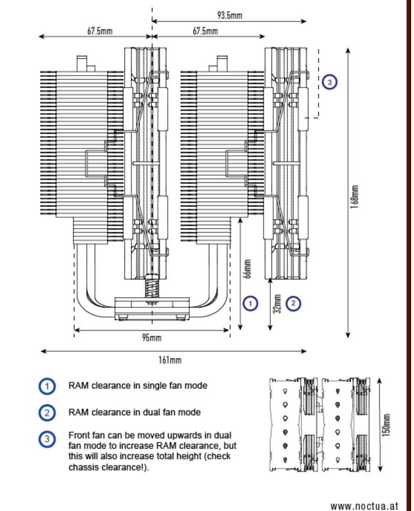

@fsck das zweite Bild ist natürlich richtig sinnvoll, wenn man die wichtigste Spalte nicht sieht :affe:

Ja das denke ich mir leider auch! Gibt es für den D15 einen Lüfter der nicht so hoch ist, aber auf die Kühlrippen passt, ohne Kabelbinder? Kleineren ram finde ich wohl nicht . Sehr doof!
Laut Noctua sind angeblich 32mm platz unter dem Lüfter. Das stimmt so aber nicht. Die Ram sind genau 32-33mm hoch. Und der Lüfter schaut oben aber deutlich raus.
Ram Höhe, 4mm höher als erlaubt.
Sind in der Summe aber weit mehr als 4mm nach oben hin.
Brauch ich wohl eine andere Lüfterlösung für diesen Kühler, oder verzichte auf den Lüfter vorne.
Zählen die vielleicht die Höhe der Module selbst und nicht die Höhe von der MB Platine aus? Der RAM Sockel hat ja auch eine gewisse Höhe, ca. 5mm die nochmal dazu kommen?
Keine Ahnung. Aber ja, du scheinst da ein Problem zu haben :D
Ich hab auch ein NH-D15 und ich wollte mir auch das North holen und musste darauf hin feststellen, dass das nicht klappt. Meiner einer Lüfter hängt auch höher als "normal", mit sehr niedrigen Kingston Fury Modulen.
Ich hab den Support schon angeschrieben ob sie planen ein North XL rauszubringen. Da sie das mit jedem anderen Case bisher auch getan haben (bis auf das Torrent, aber das ist sowieso größer als das North?) gehe ich mal stark davon aus. Ich hoffe es zumindest.
Und was steht bei VDD2 drin?

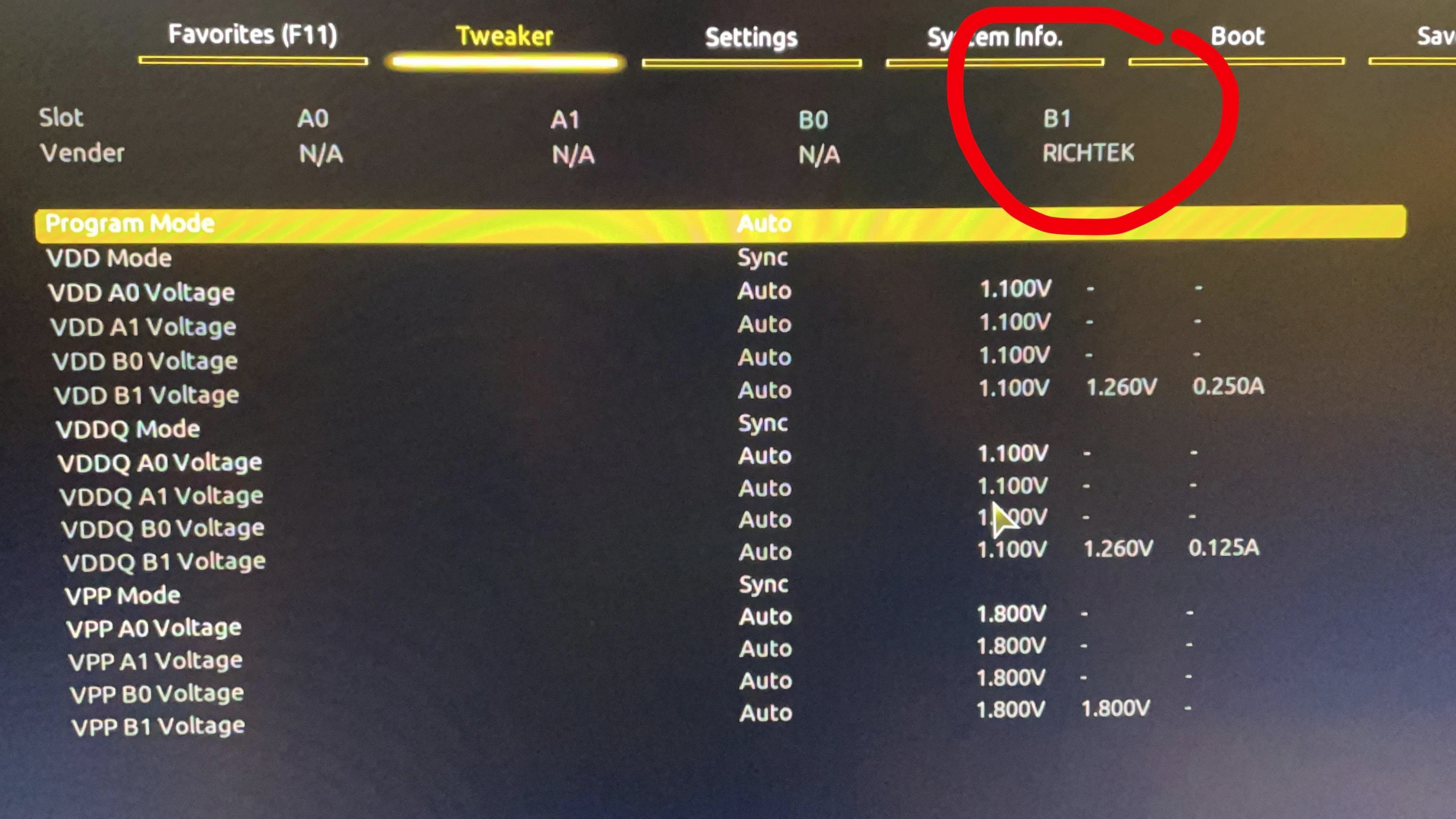

Um das Thema abzuschließen, es handelt sich definitiv um einen HW Defekt. Aufgefallen ist es, da in einem Untermenü im BIOS der zweite Speicher nicht richtig erkannt wird. Hersteller und Spannung werden nicht angezeigt, obwohl der Ram eingebaut ist und funktioniert. Im Menü sieht es aus, als wäre nur ein Riegel verbaut.
Ist:
Soll:
