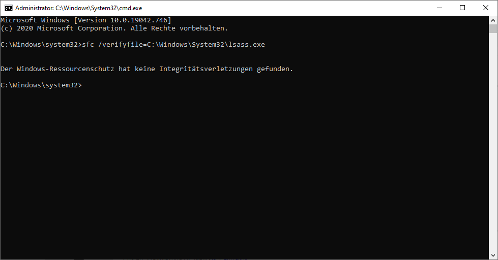

Wenn c:\windows\system32\lsass.exe aufs Internet (cs9.wac.phicdn.net) zugreift, dann zur Überprüfung auf Zertifikatssperrungen.
Man kann die Datei zur Sicherheit per Eingabeaufforderung (cmd.exe) auf Veränderungen untersuchen:
sfc /verifyfile=C:\Windows\System32\lsass.exe
Sollte sie verändert worden sein, kann man sie reparieren:
sfc /scanfile=C:\Windows\System32\lsass.exe
