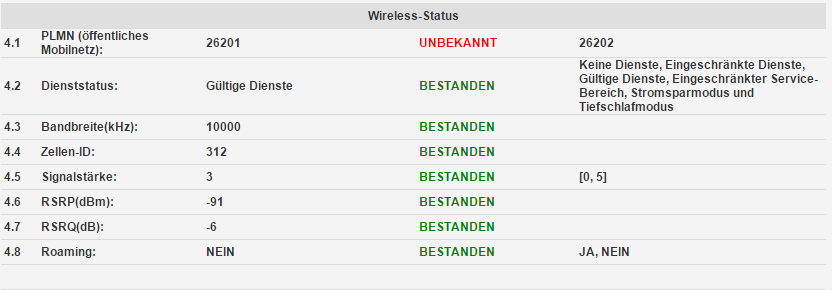

ich versuch die werte heute Abend zuhause mal auszulesen.

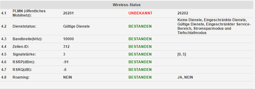

hier noch die werte vom B2000 Router, am TP-Link finde ich leider nix
Ist nicht unbedingt gut - sollte aber bei einer leeren Zelle trotzdem ohne Schwankungen laufen.
Die Werte sind schon ok, nicht perfekt, sollten aber nicht so extrem auf die Ping auswirken.
Aber es kann ja sein das diese schwanken und eine genaue Messung zum Zeitpunkt des "Lags" wäre angebracht
