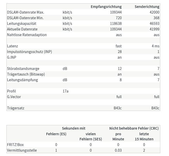

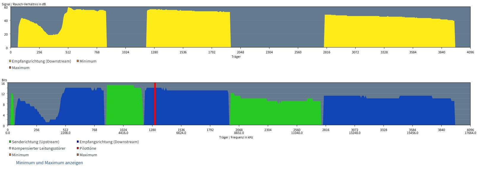

Hallo Zusammen,
seit Montag bin ich nun auch auf den VDSL Zug aufgesprungen und versuche mich daran um alles zu verstehen.
Hab da absolut keinen Plan von. Hab jetzt meine Fritzbox 7490 im Wohnzimmer platziert mithilfe einer ca. 15m langen CAT6 Leitung da die TAE Dose bei mir im Keller sitzt. An der Leitung ist am Ende im Keller ein CAT6 Patchfeld und oben eben eine CAT6 Netzwerkdose. Die wurde von einem Elektriker aufgelegt.
Jetzt würde mich mal interessieren was ihr zu meinem Sync sagt und dem Spektrum des VDSL.
Hier scheinen ja ein paar Leute Ahnung davon zu haben.
Mein Telekom Techniker war leider nicht sehr gesprächig bei der Installation, hab ihn extra gefragt wie lang meine Leitung zum Verteiler ist und er konnte mir dazu nichts genaueres sagen außer dass es wohl unter 500m sind weil die 100Mbit/s ankommen.
Ich danke euch schon mal im Vorraus.

So hab ich es ja nicht gemeint. Mich interessiert die Bandbreite hier nicht so sehr mir geht es eher um das Spektrum ob dieses sauber und gut ist.
ich finde das sieht ganz gut aus. du hast auch so gut wie keine crc fehler. da sollte alles soweit passen ;)
Bis 12,5 dB @4 MHz kann man mit vollsync rechenen. D.h. du hast eine sehr kurze Leitung < 400m. Man müsste den Leitungsquerschnitt kennen, um genaueres sagen zu können. Das Spektrum sieht sehr gut aus.

@aurum ich danke dir. Hab mir es schon gedacht das die Leitung nicht sehr lang ist mein Vermuteter KVZ ist ca. 80m-100m von mir entfernt und gegenüber ist der DSLAM (großer Kasten, heißt doch so?) einziges was wohl mal stören könnte ist das dies hier eine sehr alte Reihenhaussiedlung ist und meine Leitung durch mindestens 6 Häuser geht und dort jedesmal wohl ein APL ist wie bei mir im Keller, hab ja auch ein Reihenmittelhaus.

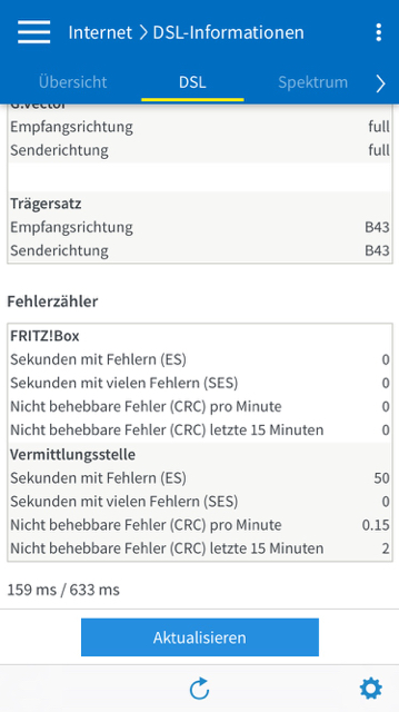

Was bedeutet dies hier:
Keine Fehler auf der Fritzbox aber schon ein paar in der Vermittlungsstelle?
Der SNR im Upload ist geringer ... Es gab 50 Sekunden mit Fehlern. Vernachlässigbar wenig.
