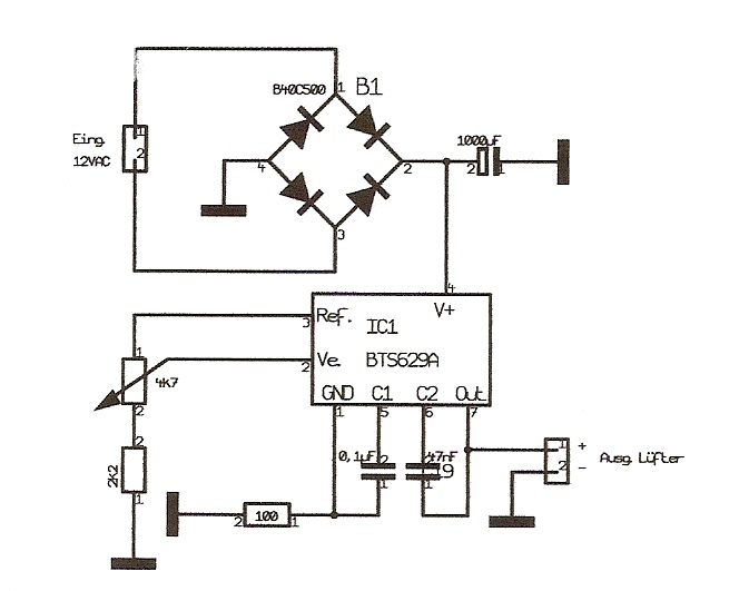

Bevor ich anfange 2 Ausgänge eines elektronisch geregelten Netzteils gegeneinander zu schalten, was immer Probleme bringen kann nehm ich lieber den Lötkolben in die Hnd und löte mir ne kleine Lüfterregelung (siehe Anhang) zusammen und hab keine Probleme mit 7V und ähnlichem Quatsch.
