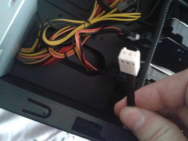

Dort wird angegeben das vorne dieser 120mm LED green Lüfter installiert ist.

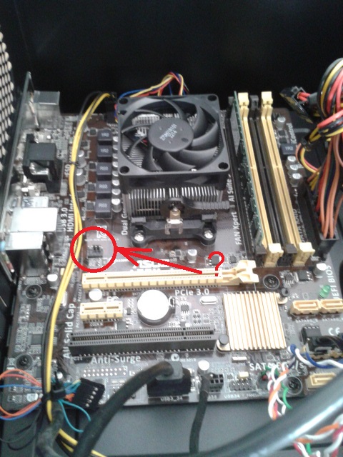

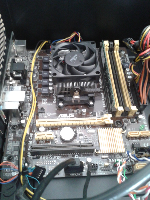

Als ich ins Gehäuse schaute, war dieser aber nicht angeschlossen. Das Kabel hing im Gehäuse, wenn ich das richtig sehe.
2 Fotos zeigen euch etwas genauer was ich meine. Ich habe leider keine Ahnung wo ich das Kabel anschließen muss.
Hilfe dabei wäre extrem nett.

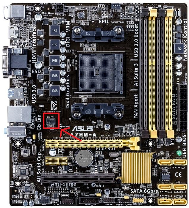

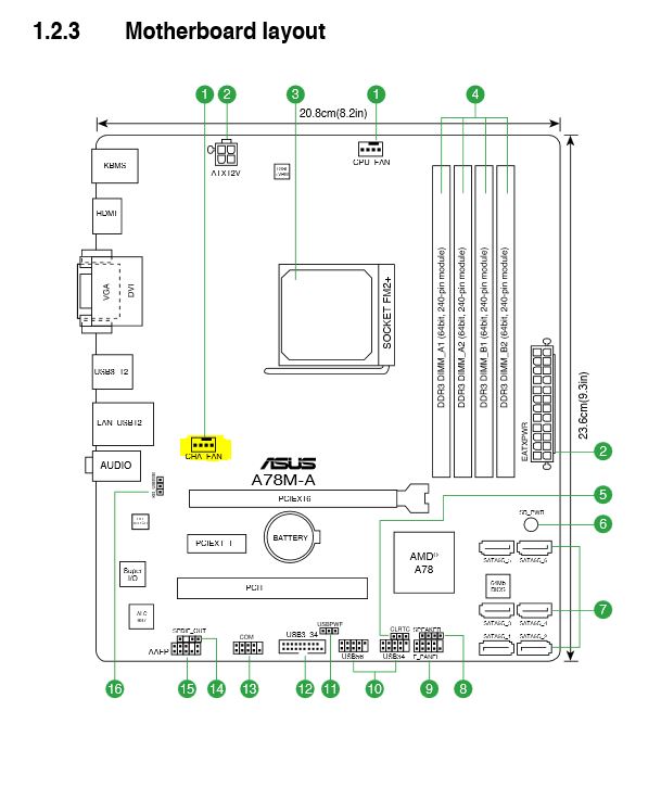

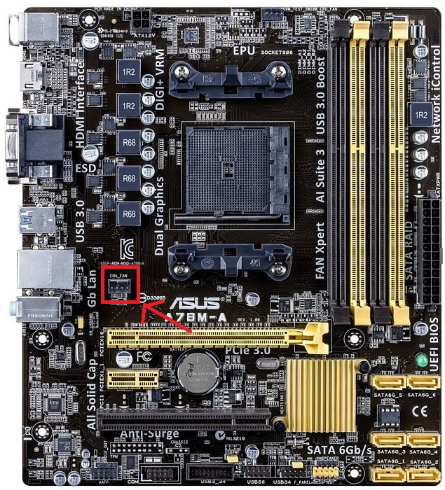

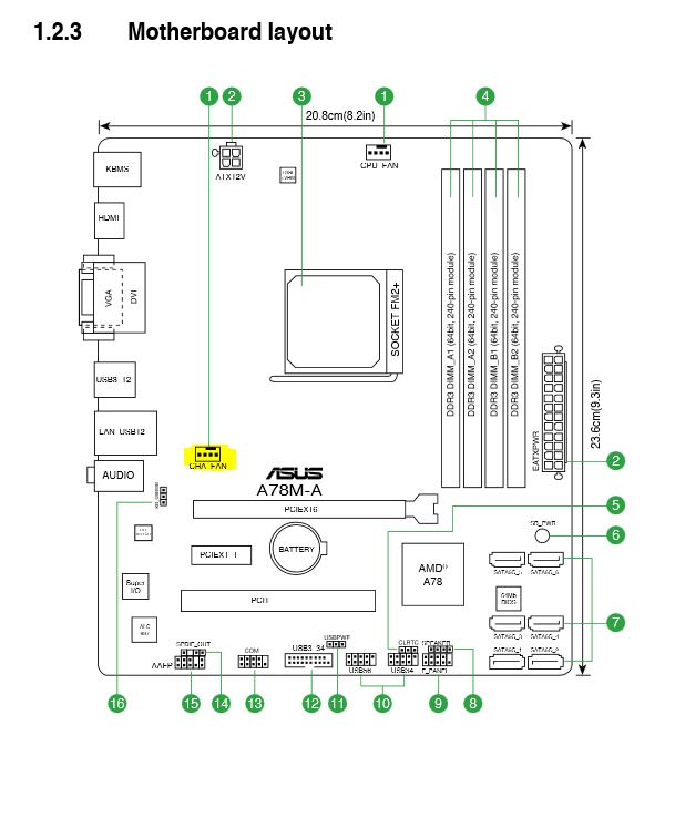

Ein Blick ins Handbuch sollte dir verraten, wo Lüfteranschlüsse auf dem Motherboard sind.
Ich habe am Stecker ja nur "3 Löcher" für die Kontaktstifte. Auf dem Mainboard sind aber 4 Kontaktstifte.
Kein Problem. Das klappt auch mit 3 Kabeln.
Eigentlich reichen sogar zwei.
Das dritte Kabel ist für das Tacho-Signal (also für die Rückmeldung der Drehzahl ans Mainboard) und das vierte dient der Regulierung der Drehzahl mittels PWM.
Wenn du wie auf dem Foto aus das Board schaust, musst du den Lüfter auf die drei rechten Kontakte stecken, die beiden Nasen am Stecker nach oben.
Der ganz links ist für's PWM Signal, mit welchem dein Lüfter ab nichts anfangen kann.
Da der 4Pin-Lüfteranschluss am Mainboard sowieso keine 3Pin-Lüfter regeln kann, kannst du genauso gut auch sowas verwenden und den Lüfter direkt ans Netzteil anschließen. Wenn dir der Lüfter damit zu laut ist, gibts entsprechende Adapter auch für 5 V statt 12 V. Bei einem LED-Lüfter ist dann aber nicht nur die Drehzahl reduziert, sondern auch die Helligkeit.
Ich habe jetzt das Kabel mit den 3Pin Stecker am Mainboard angeschlossen (welches ja nur 4Pin Anschlüsse hat)
Leuchtet grün aber drehen tut sich der Lüfter nicht. Springt der erst ab einer bestimmten Temperatur an?
Muss ich evtl noch Einstellungen vornehmen?
Ich hoffe ihr könnt mir nochmal helfen.
Sicher, dass du den Lüfter richtig angesteckt hast?
Eventuell ist im Bios der Lüfteranschluss deaktiviert, schau doch da mal nach.
Eigentlich sollte beides nicht der Fall sein, weil der Lüfter leuchtet...das spricht eher für einen kaputten Lüfter mMn.
Schubs ihn mal an, wenn er dann läuft ist er z.B. nicht in Ordnung oder er bekommt nicht genug Saft zum anlaufen. (warum auch immer) Strom bekommt er ja offensichtlich schon.

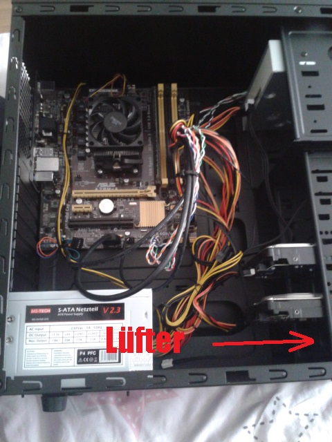

ich habe das Problem nun gefunden. Durch eure Hilfe mit dem Stecker habe ich ja den Gehäuselüfter richtig anschließen können.
Problem war ja das die LED lief. Aber der Lüfter sich nicht gedreht hat. Ich habe dann nochmal einen Blick ins Gehäuse geworfen.
Und da musste ich folgendes feststellen:
Ich habe den PC fertig zusammen gestellt bestellt. Nun muss der Monteur die Festplatte so tief in die dafür vorgesehene Schiene geschoben haben, dass die Festplatte den Lüfter blockierte. Der Lüfter konnte sich also nicht drehen da die Kante der Festplatte den Lüfter stopte.
Ich hatte ja bereits den Support dort schon angeschrieben und gefragt wieso der Stecker vom Gehäuselüfter nicht angeschlossen war. Daraufhin wurde mir geantwortet das sich dieser wohl beim Transport gelöst habe. (Kommt mir schon spanisch vor, da der Stecker wirklich fest am Mainboard steckt. Der PC gut verpackt war)
Nun auch noch das. Also hätte ich jetzt "gar keine" Ahnung bzw. kein Interesse und würde das einfach so belassen, will ich mir gar nicht ausmalen wie lange der PC bei den Temperaturen gehalten hätte.

Danke für den Tipp. Nur so konnte ich feststellen das der Monteur des Shops die Festplatte so tief in die dafür vorgesehene Schiene geschoben hat, dass diese den Lüfter blockierte. -.-
