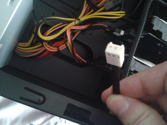

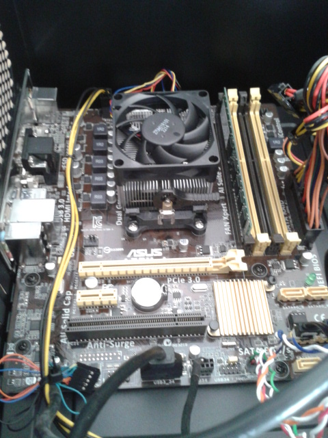

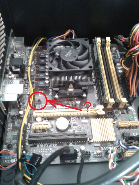

ich habe mir vor kurzem einen fertigen Computer bestellt. Dieser kam auch an.

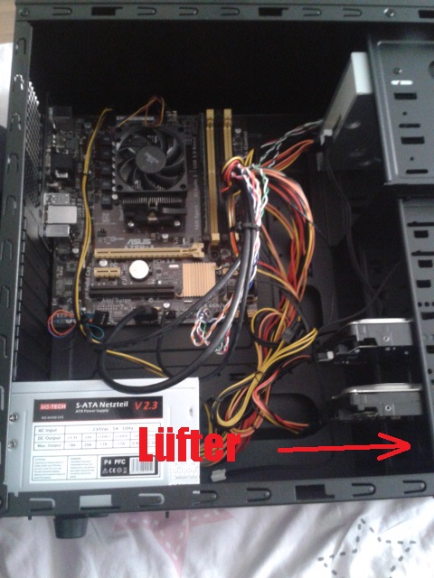

Jedoch war vorne der 120mm LED green Lüfter nicht angesteckt.
Ich habe mal ein paar Fotos gemacht. Ich kenn mich leider nicht so gut aus.
Ich habe keinen passenden ansteckplatz gesehen.
Ich würde mich über hilfreiche Infos sehr freuen.
Mit freundlichen Grüßen
Bumbee
Das ist ein normaler 3-Pin Lüfteranschluss. Im normalfall sollten hierzu am Board Anschlüsse vorhanden sein. Kannst du uns einmal die genaue Boardbezeichnung nennen? Ich kann sie auf den Bildern nicht erkennen.

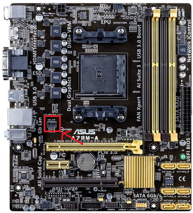

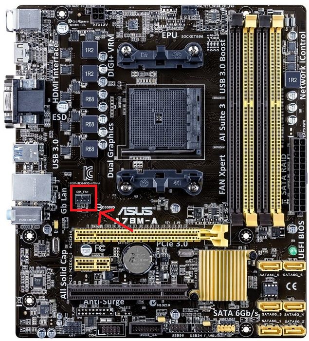

AMD A10-5800K APU with Radeon(tm) HD Graphics
Das ist deine APU, wenn dein EBAY-Link stimmt, dann sollte das Motherbaord ein A78M-A sein ?!?

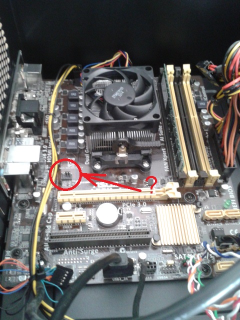

Bei mir sind aber doch nur "drei löcher" am Stecker für die Kontakte. Wenn ich das richtig sehe sind bei Theobald93 aber 4 Kontaktstifte auf dem Mainboard
Den 3pin Lüfter kann man gefahrlos auf den 4pin Anschluss anstecken.
Einfach die Nase beachten.
Das ist kein Problem. Du kannst den Lüfter trotzdem dort einstecken.
