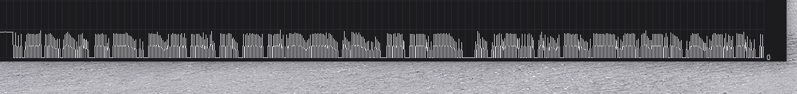

Hi,
ich habe heute meine Gigabyte 1660 Ti erhalten und wollte Diese gerne auf silent trimmen. Nun ist mir aufgefallen, dass der Lüfter erst bei 30% Lüfter-Leistung (in der Lüfter-Kurve) durchgehend läuft. Werte darunter verhalten sich pulsartig. Der Lüfter geht also immer kurz and und wieder aus (siehe Bild von Afterburner).
Die Frage ist nun, welches Verhalten besser für die Lebensdauer ist?

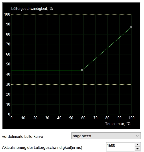

Deshalb habe ich mit msi Afterburner eine Lüfterkurve gemacht, die Lüfter laufen jetzt immer mit 43%,
ab 60 Grad dann natürlich schneller!
