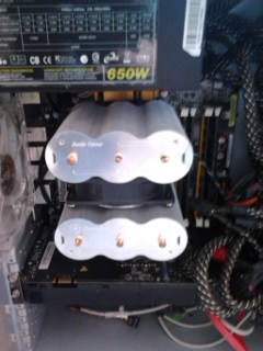

Ich kenne mich nicht wirklich mit solchem Zeug aus, aber er ist an dem CPU-Anschluss angesteckt (4 polig). Ich hab da solche Towerteile:
http://img.tomshardware.com/de/2005...usgeschlossen_10_kuehler_im_test/tt_sonic.jpg
und dazwischen ist der Lüfter der jetzt grundlos plötzlich auf Höchstleistung arbeitet (auch wenn ich ihn rausnehme).

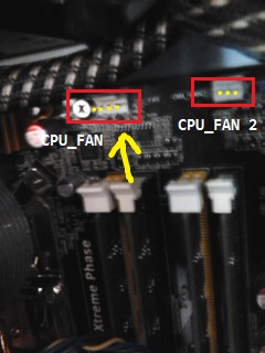

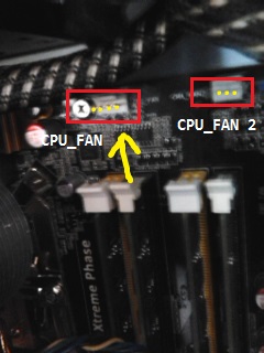

hier noch ein bild vom Anschluss (etwas unscharf, habe es aber markiert):
Mein Hauptlüfter isr 4 polig und an einem 4 PIN Anschluss angeschlossen. Daneben ist noch CPU_FAN 2 (3 polig). Hab beide Lüfter auch dort mal angeschlossen => auch gleiches Resultat.

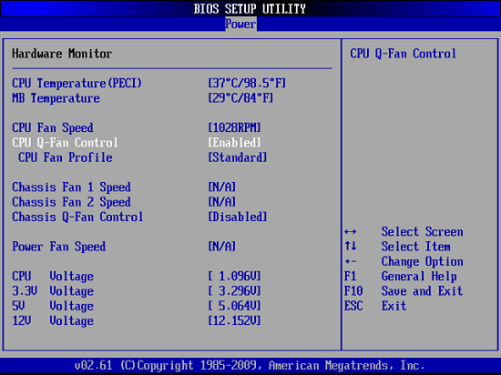

hier zu finden. Sollte dein Bios sein, falls es sich wie in Speedfan angezeigt um ein P5QD Turbo handelt.
Bitte die einstellungen sichten und bei möglichkeit auf silent oder quiet setzen, bios speichern und beenden, reboot.
Da das Mainboard PWM Singnale gibt, der Stecker 4 Pol am Mainboard hat und ein 4 Pol Lüfter vorhanden ist, sollte es eigentlich alles über Q Fan funktionieren.

Wow, es hat geklappt! Habs jetzt Silent. Aber seltsam, da es schon immer ausgeschaltet war. Ich kann mir nicht erklären weshalb es plötzlich so laut wurde. Ich hoffe nur, dass da jetzt nichts überhitzt?
