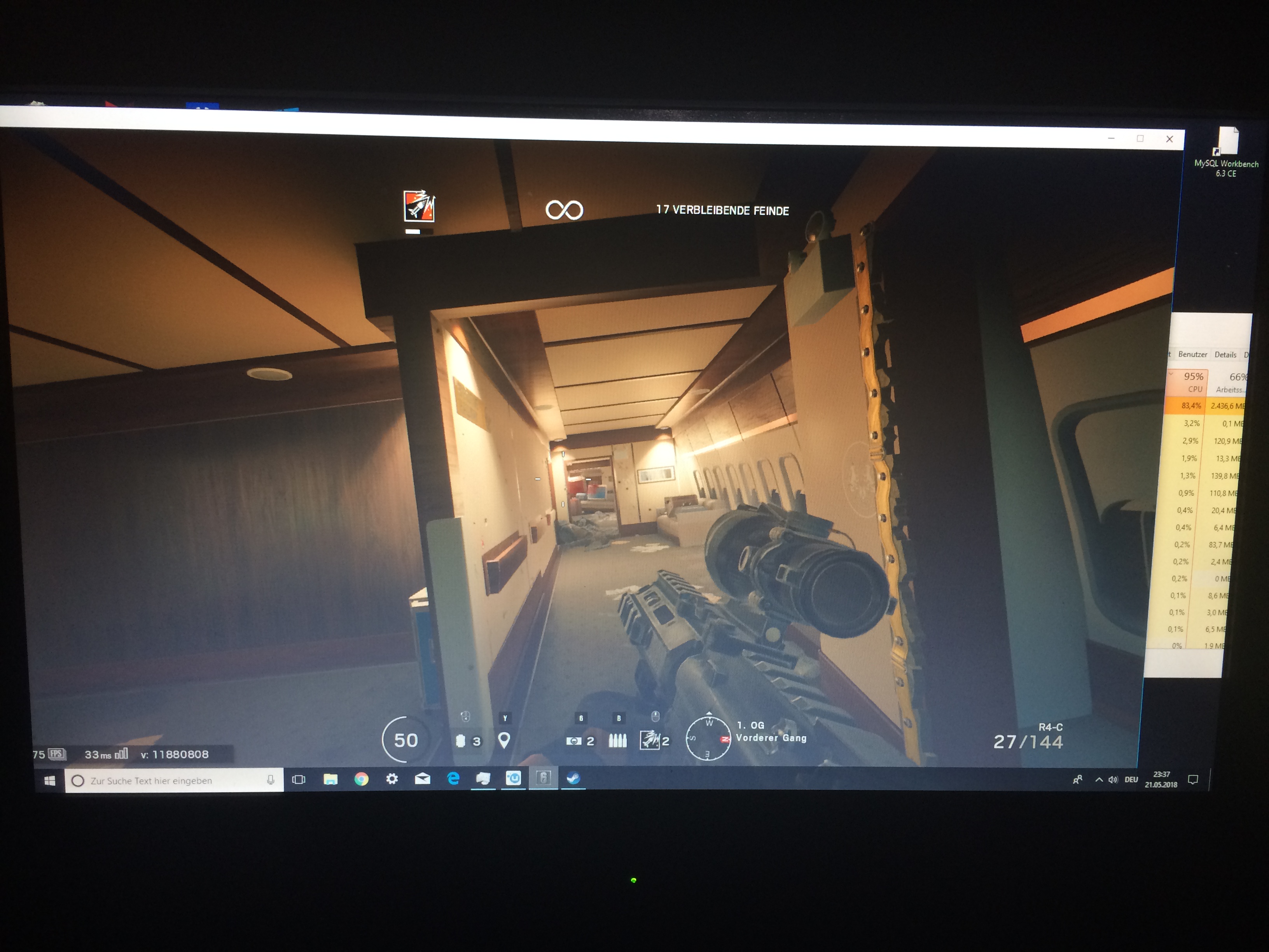

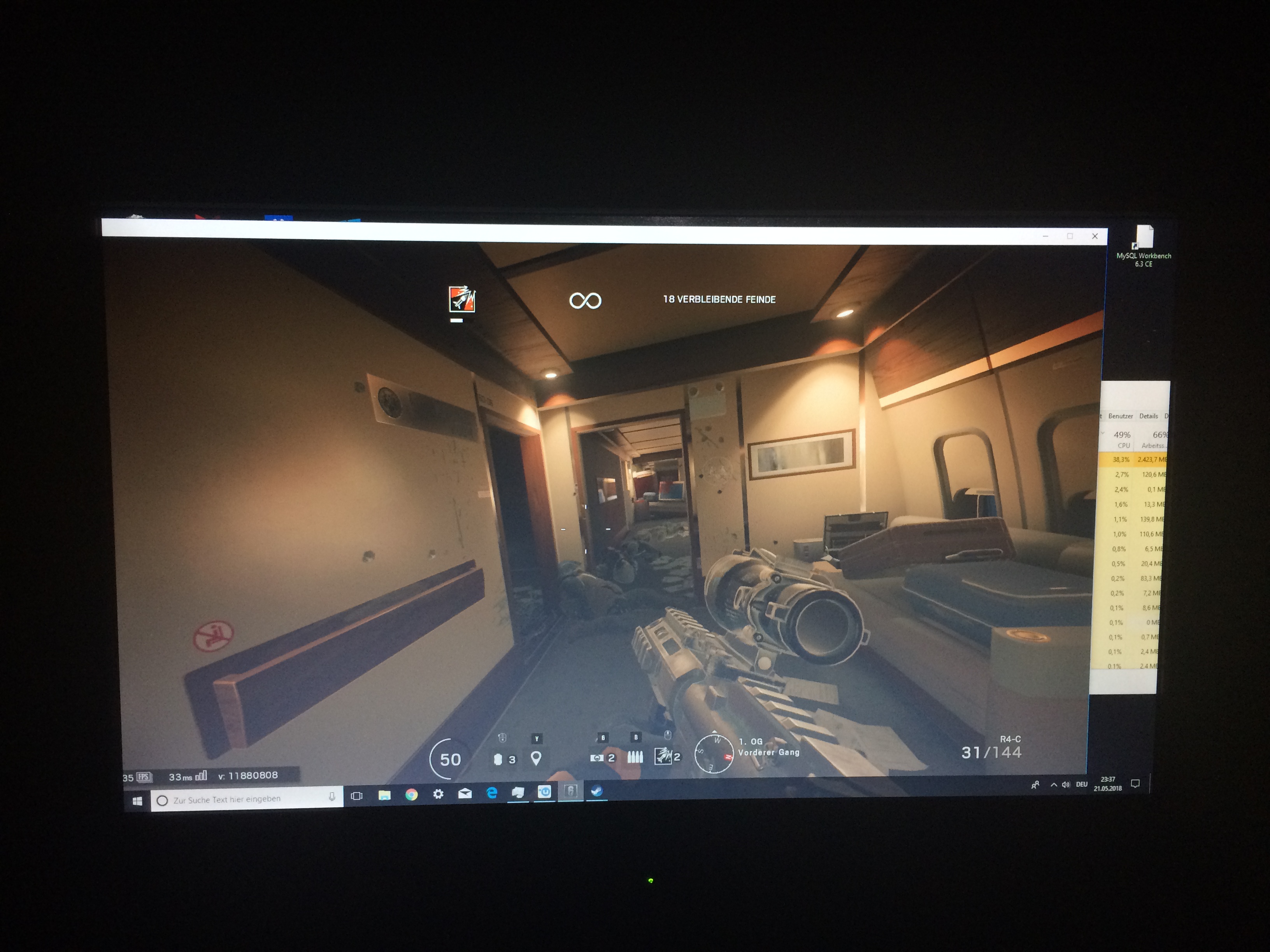

ich stehe derzeit vor einem Rätsel. Ein Beispiel: Wenn ich das Spiel Rainbow Six Siege laufen habe, bekomme ich im Normalfall minimum 70FPS. Nahezu im Minutentakt sinken die FPS auf etwa 30-40, das hält dann etwa 30 Sekunden an, bis das Spiel wieder auf 70+FPS läuft.
Vor ein paar Tagen habe ich mir dann einmal MSI Afterburner geladen um das ganze überwachen zu können, mit dem Ergebnis, dass die CPU zu den Zeitpunkten, zu denen die Frames einbrechen, zu 95 und zeitweise 100% ausgelastet ist. Hier liegt auch das Problem, denn der Task Manager von Windows zeigt das ganz anders an (s. Bilder, FPS unten links, ich hoffe man erkennt was; hab leider keinen zweiten Bildschirm, daher alles ein bisschen gequetscht ;)).
Hier lässt die CPU-Auslastung nämlich beträchtlich nach, sobald die FPS einbrechen. Sobald sich diese wieder normalisiert haben steigt die Auslastung auch wieder auf 80-90%. Da ich ein absoluter Newbie bin, was Hardware anbelangt, weiß ich jetzt einfach nicht mehr weiter. Ich hoffe, jemand hat ein paar Tipps oder Ratschläge.
