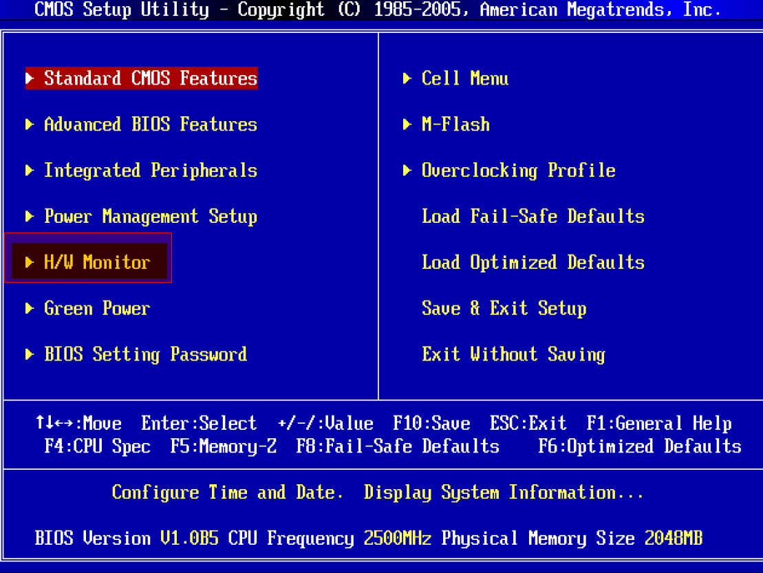

EDIT: hier ein Bild aus DEINEM Handbuch: Da musst du hin, der Rest sollte sich von alleine ergeben.
Ich weiß doch wie ich drauf komme ich habe nur danach gefragt ob es eine Funktion in den BIOS gibt die es automatisiert anhand der Temperatur vom cpu. Chassis intrusion und cpu smart Fan target sind auf disabled und Systeme Fan 1 control ist auf 100%
Wo ist dein Problem? Du hast das Temp-Target ja ausgeschaltet. Nutze halt eine andere Option.
Klick doch mal auf Enabled und schaue was dann kommt. Sei doch nicht so unselbstständig, bitte!
Bei cpu Fan target kann ich die Grad Anzahl auswählen, cpu min. Fan speed kann ich es in % auswählen und Sys Fan ist halt 100%. Was wären die optimalen Einstellungen
