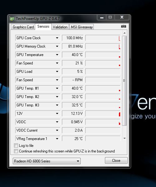

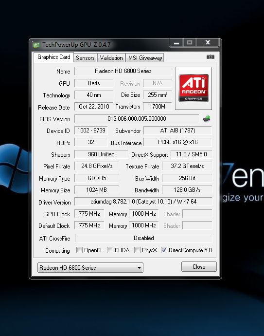

Habe heute voller Vorfreude die HD6850 von Powercolor (Standardversion) bekommen. Dann alte Treiber runter-alte 4870 raus-die neue 6850 rein-Start. Sofort bekam ich einen Schreck. Der Lüfter ist laut wie eine Turbine!Dies bleibt auch kontinuierlich so, auch unter Windows. Ich habe nun alle Treiber inkl. aller Hotfixes versucht...ohne Erfolg.Auch mit dem Windows Standardtreiber bleibt es so.
GPUz,das CCC und AIDA64 zeigen mir eine Lüfterdrehzahl von 21%. Im Overdrive-Menü kann ich bei der manuellen Steuerung einstellen, was ich will...stets bleibt der Lüfter so laut und lässt sich nicht regeln. Aber so wie es sich anhört, läuft der Lüfter stets auf 100%. Fast doppelt so laut wie meine 4870. Viele sagen aber, die 6850 von Powercolor wäre leise. Hmm...seltsam.
Meint ihr, es ist ein Kartenfehler..Biosfehler oder sollte ich mal Windows neu installieren? Ich habe hier oder im Internet sonst nichts darüber gefunden...nur bei XFX-Karten.

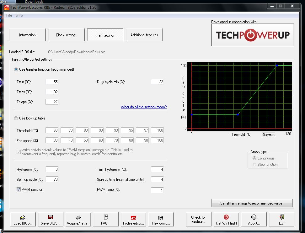

Du kannst mit GPU-Z auch mal das Bios speichern und mit dem Programm RBE Radeon BIOS editor
öffnen. Da kannst du sehen, wie der Lüfter eingestellt ist.

Ich habe nun mit Driver Sweeper alle alten Treiberreste entfernt und danach den Hotfix 10.10d installiert. Die Karte wird richtig als 6850 erkannt und 3D-Mark 06,Vantage und Mafia II laufen ohne Murren und Fehler.Allerdings regelt der Lüfter sich nicht runter, obwohl das GPUz, das CCC und AIDA64 es sagen und egal wie ich es versuche.

Ich kann zwar im CCC des 10.10d-Treibers die Lüfterdrehzahl mit Overdrive manuell ändern (der neue Wert wird übernommen und angezeigt) jedoch dreht er sich noch immer höllisch laut ohne Veränderung bei 100%.So wie wenn kein Signal an den Lüfter gehen würde.

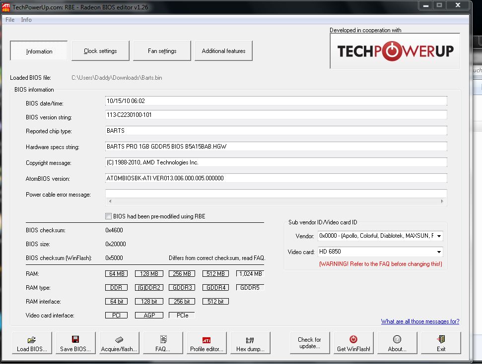

Ich hab mal das Bios ausgelesen (Anhang)...es sieht alles normal aus.
Ich glaube nun wirklich, dass entweder die Karte selbst,der Lüfter oder das Bios einen Knacks weg haben.Bei AIDA64,GPUz und im Treiber wird die Karte richtig erkannt.Leider kann ich die Karte in keinem Zweit-PC testen.

Also an dem Bios zumindest den Lüfterteil kann ich nichts weiter erkennen. Der Anfangswert ist eventuell ein bisschen hoch (55°C).
Aber es sollte mit jedem Bios klappen, den Wert im CCC fest einzustellen. Wenn das nicht geht, dann muss meiner Meinung nach was mit der Karte sein.

Exakt das gleiche Problem wie bei vielen 6850ern mit Vorserienbios.
Nach einem Bios-Update sollte alles ok sein. RBE liesst die Fan-Settings der 6850 zudem nicht richtig aus. Da hat sich anscheinend einiges geändert.
Nicht wundern, wenn das Bios Update nur 64kb hat, die Karte aber selbst ein 128kb File erzeugt. Das Update überschreibt meist/anscheinend nicht den ganzen ROM. Was auch nicht nötig ist, es werden beim Bios-Update der 6850 i. d. R. nur IDs umgeschrieben.

Die Lüftersteuerung im RBE sieht buggy aus. Da werden die 68er wohl noch nicht unterstützt.
