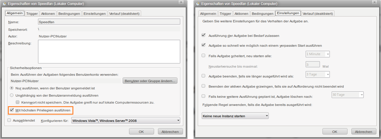

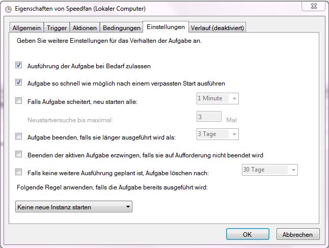

Es wäre für deine Sicherheit vielleicht nicht ganz verkehrt, die Benutzerkontensteuerung wieder zu aktivieren und Speedfan stattdessen über den Aufgabenplaner zu starten (dort kannst du Speedfan automatisch als Admin starten lassen).
Mit den folgenden Einstellungen klappt es bei mir tadellos:

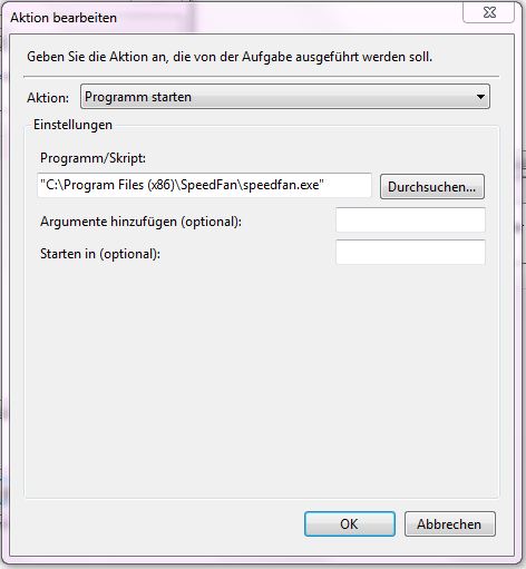

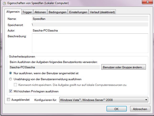

Obwohl ich von der Aktion heute Nacht total zufrieden war, hab ich es mal versucht.

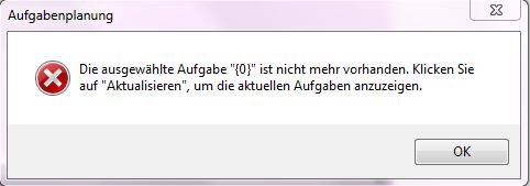

Leider fangen die Probleme schon beim starten vom Aufgabenplaner an. (Ich hab es noch nie benutzt)
Dann hab ich es mal genau so wie du es sagst eingestellt.

Hast du auch unter Trigger eingestellt, dass der Prozess bei Anmeldung des Benutzers gestartet werden soll?
