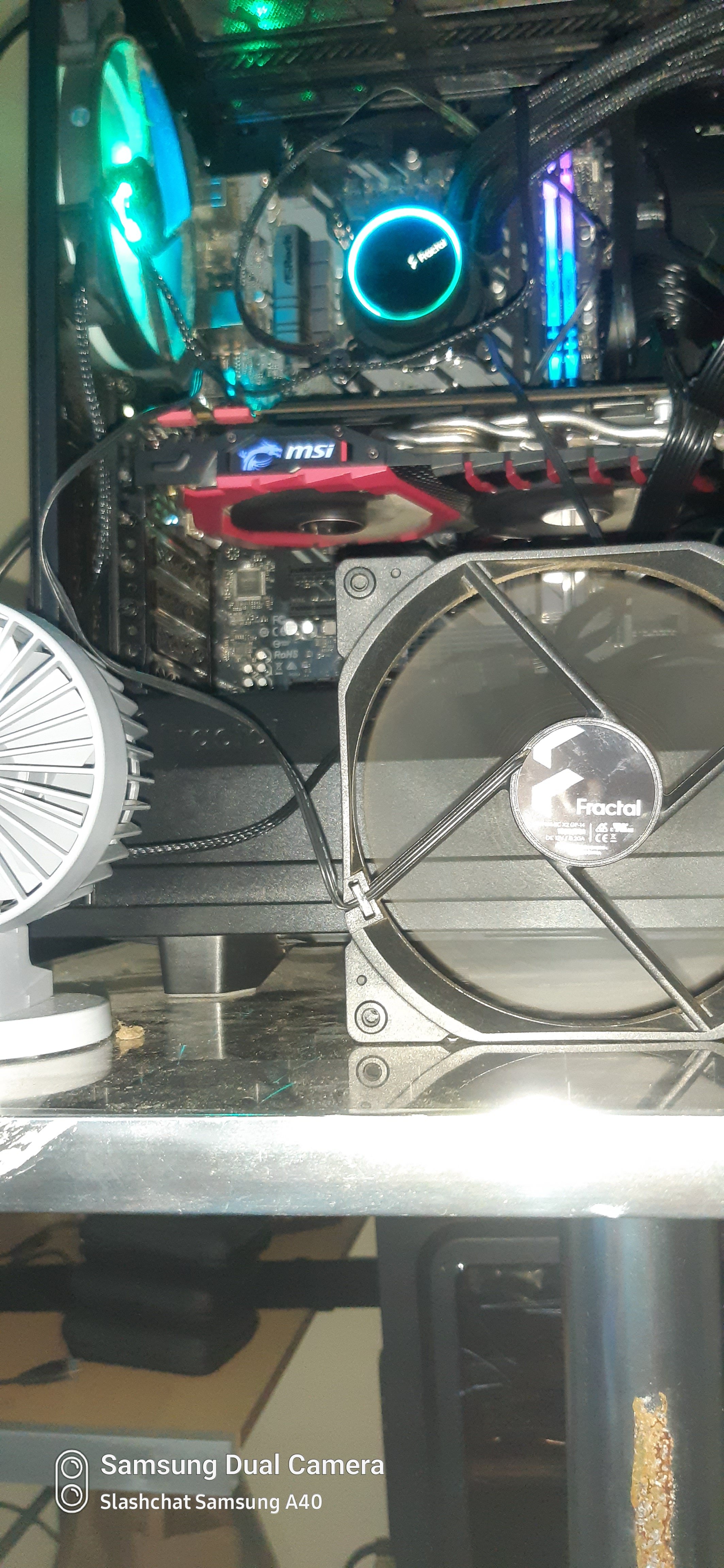

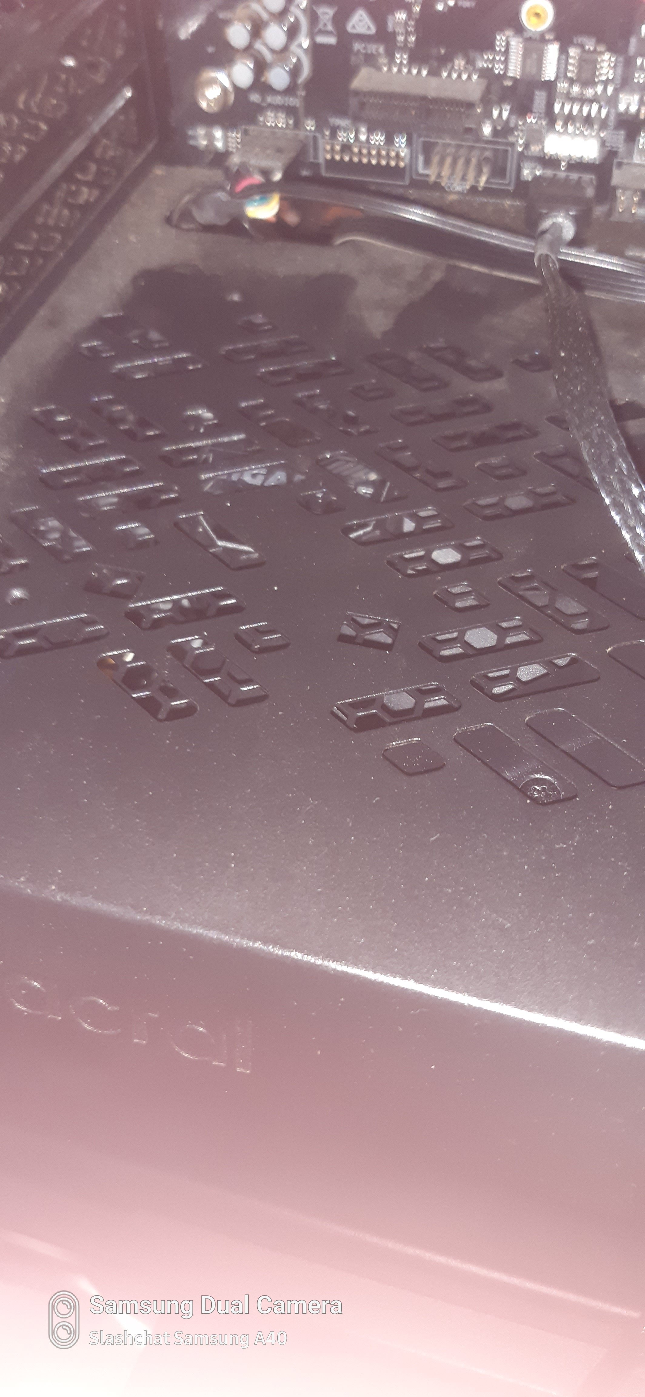

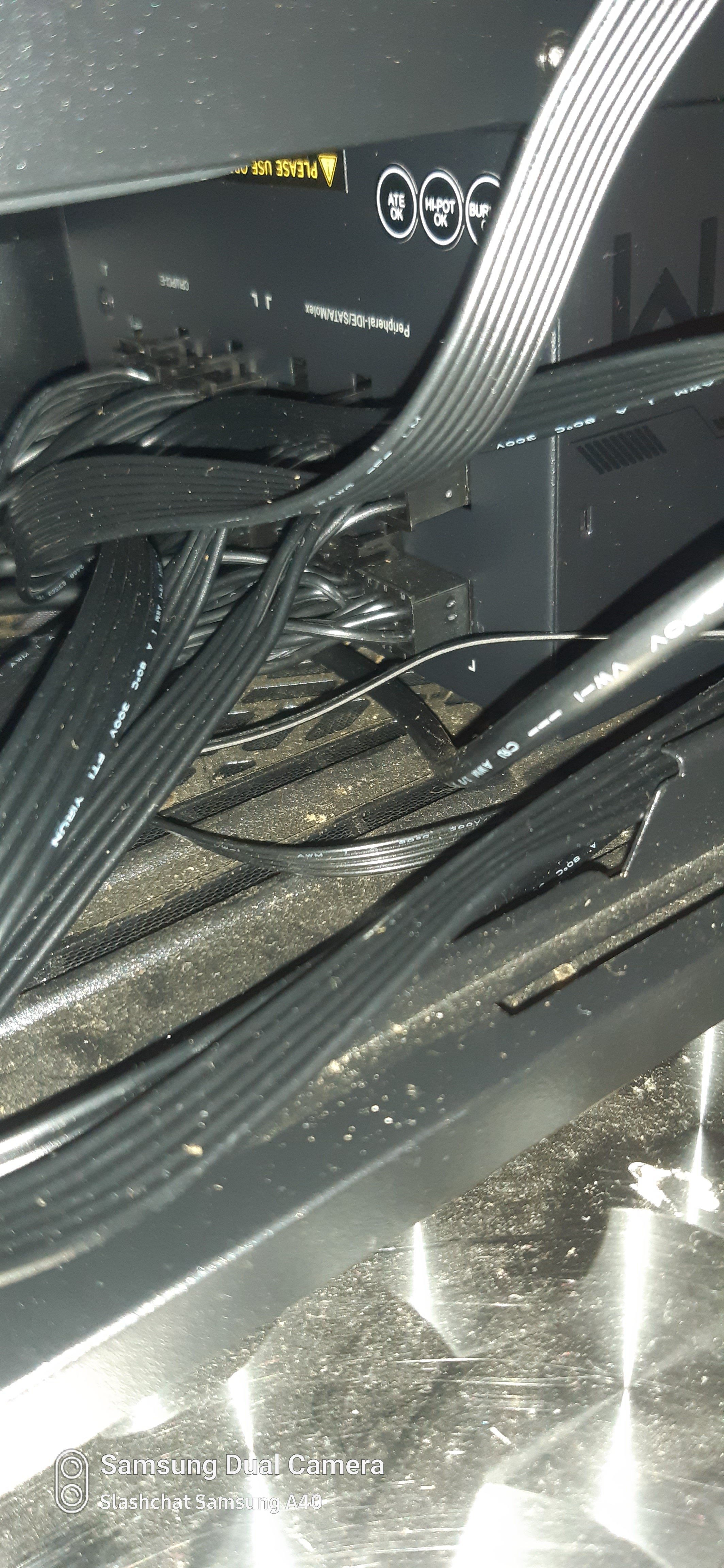

- Apr. 2010
- 4.366
@wern001 @UNDERESTIMATED @Drewkev @kachiri @Anonymous
jetzt ist das netzteil so eingebaut in einem fractal meshify 2, normal, kein compact oder xl.
lohnt es sich das netzteil zu drehen damit der das teil nach aussen blaesst?
hab im pc noch eine 1080 gtx msi gaming x und eine fractal celsius+ 360
unterm gehaeuse ist noch platz....
unter last hatt das system 450w 500w also besser die luft geht raus nach unten, auch wenn nicht optimal?

Der Netzteil Lüfter saugt unten Luft an und bläst sie hinten raus.Slashchat schrieb:also besser die luft geht raus nach unten, auch wenn nicht optimal?
Baut man das Netzteil mit Lüfter nach oben ein dann klaut es der Grafikkarte Luft.
Die wird heißer und die Lüfter drehen schneller und dem Netzteil fehlt dann Luft.
Es wird auch heißer und dreht schneller, sprich noch weniger Luft für Grafikkarte.
Grafikkarte und Netzteil kämpfen also verzweifelt um die nicht vorhandene Luft.
