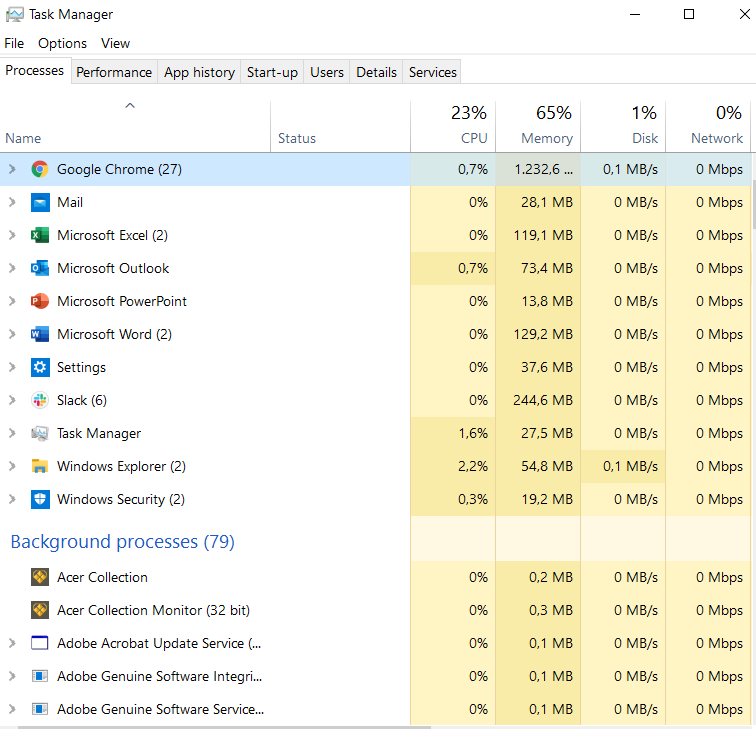

@Baal Netbeck: wow ok, damit hab ich nicht gerechnet. Wie ich die Auslastung von HWInfo sehen kann, weiß ich leider nicht, vorallem wenn Taskmanager aus ist. Anbei ein Scrrenshot vom aktuellen Taskmanager (weiß nicht ob es wichtig ist zu erwähnen, dass ich bei GoogleChrome keine 27 Tabs offen habe, also keine Ahnung warum da eine (27) hinter Chrome ist)
@pseudopseudonym: Windows 10 Pro, installiert Aug. 2019
@DJKno: Was OS ist weiß ich nicht, und ich muss leider grade beschämt zugeben, dass ich meinen Virenscanner grade nicht mehr finde. Hatte immer Avira, aber da Programm scheint nicht mehr da zu sein. Ich lad es mal nochmal runter...
Ich werde mal den Taskmanager im Hintergrund laufen lassen und beobachten, ob es noch mit etwas anderes zsmhängen könnte. Falls es so ein Tojaner ist, wie bekommt man den weg?

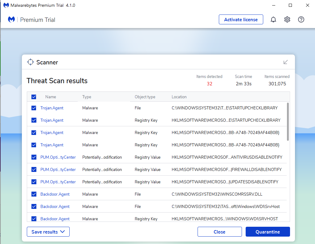

OK, also habe so einen Malware Scanner drüber laufen lassen und der hat 32 Bedrohungen entdeckt, die meisten heißen "Trojan.Agent".
Was sollte ich jetzt machen?

Wenn ich nen Verdacht auf Virusinfektion hätte, würde ich benutze logins ändern, die Kiste platt machen und neuinstallieren. Deine Virensoftware verschwindet ja eig. auch nicht einfach so von Geisterhand ....
Optimal an jemanden wenden, der Ahnung hat und dir das gesamte System einmal komplett clean wieder aufsetzt, danach am besten wichtigsten Logins ändern.
Weniger optimal:
recht unten auf quarantine klicken und das spiel wiederholen bis nichts mehr gefunden wird.
das gleiche mit emsisoft emergency gegenchecken
Reaktionen: Baal Netbeck, cool and silent und ComputerBaseNeu
