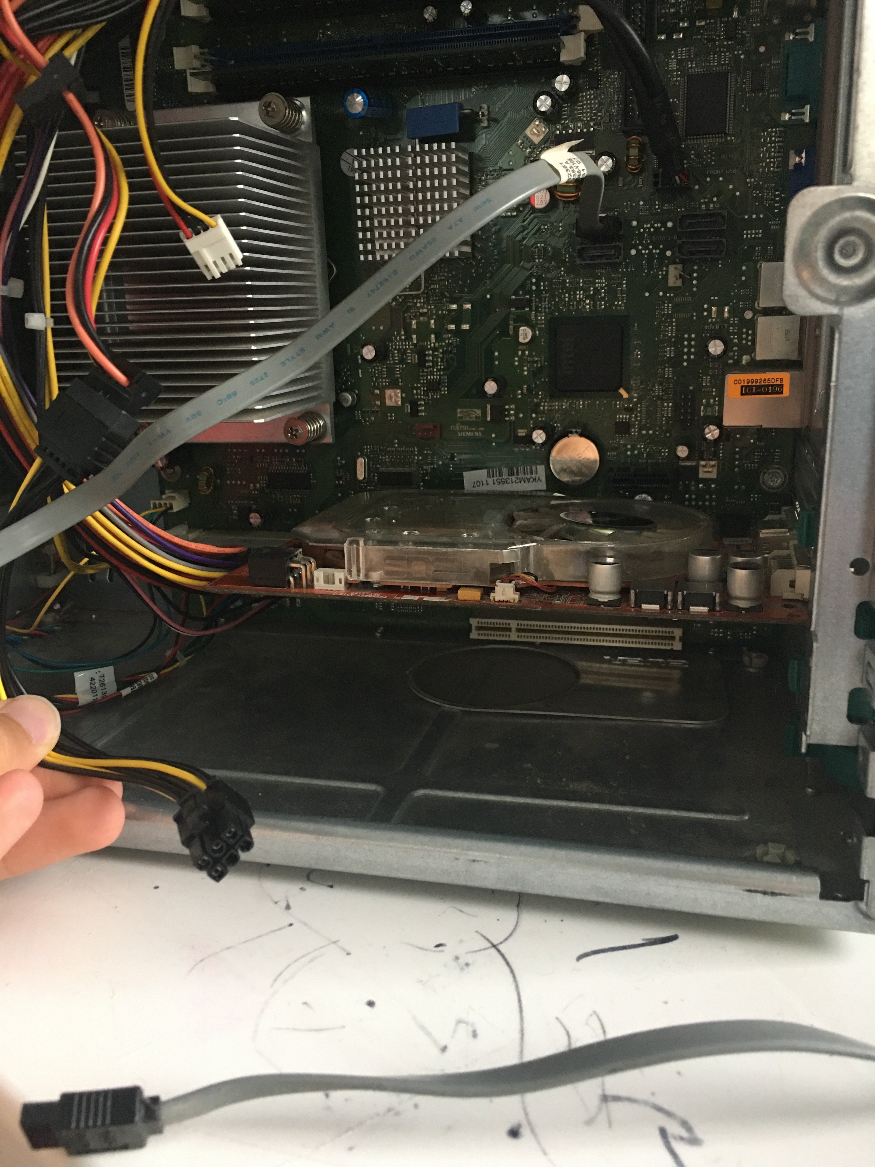

Hey Leute,
ich habe vor kurzem einen alten PC bei Ebay ersteigert und eine Grafikkarte von einem Kumpel geschenkt bekommen (will eine Arcade-Machine bauen). Die GPU (Asus Radeon X800 XT PE) läuft super, allerdings will der Lüfter nicht anspringen. Ich hab ein Netzteil mit max. 230 W, vllt schon zu schwach für die GPU, aber interessant ist allerdings, dass die GPU ziemlich heiß wird. Meine Frage: Deutet die heiße GPU nicht darauf hin, dass sie ausreichend mit Strom versorgt wird? Bin nämlich gerade am überlegen, entweder den Lüfter oder die ganze GPU zu tauschen.
Mein Netzteil ist recht alt und hatte kein 6-PIN Steckerkabel. Hab also ein SATA-to-6-PIN-Adapter benutzt, um die GPU zu betreiben.

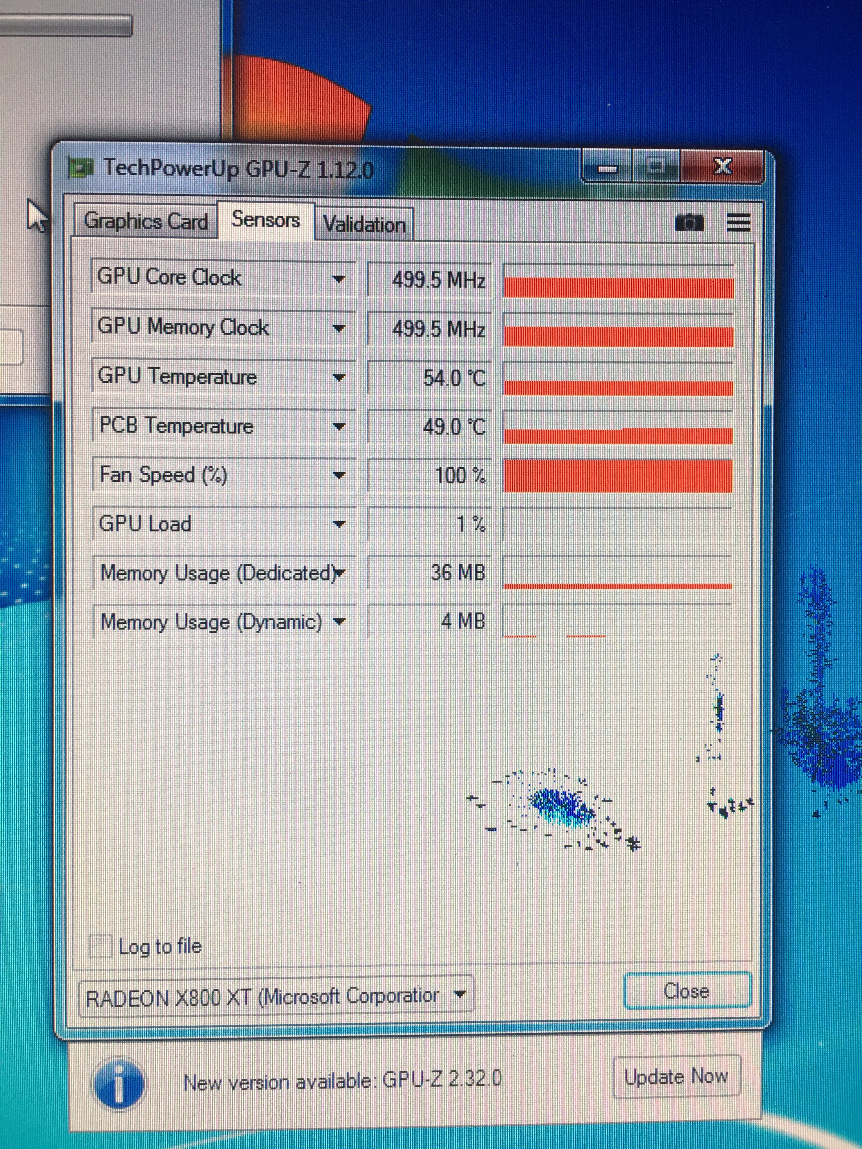

Also GPU-Z zeigt mir echt verdächtige Werte: Fan-Speed angeblich 100% und Temperatur nahezu konstant bei 54 Grad, obwohl die GPU meinem Empfinden nach deutlich wärmer geworden ist

Den Artefakten auf dem Foto nach ist die Karte eh Fritte.

Boar, bitte Screenshots und keine Fotos!
Ich sehe da 100%.
Sry mein Fehler
oha ein 6 Pin Stromanschluss ist verbaut und kein 4 Pin Molex ... aber die 75 Watt die da durch müssen holt man sich von anderen Anschlüssen her die dafür nicht spezifiziert sind ...
Nennt sich Brandbeschleuniger das ganze.
