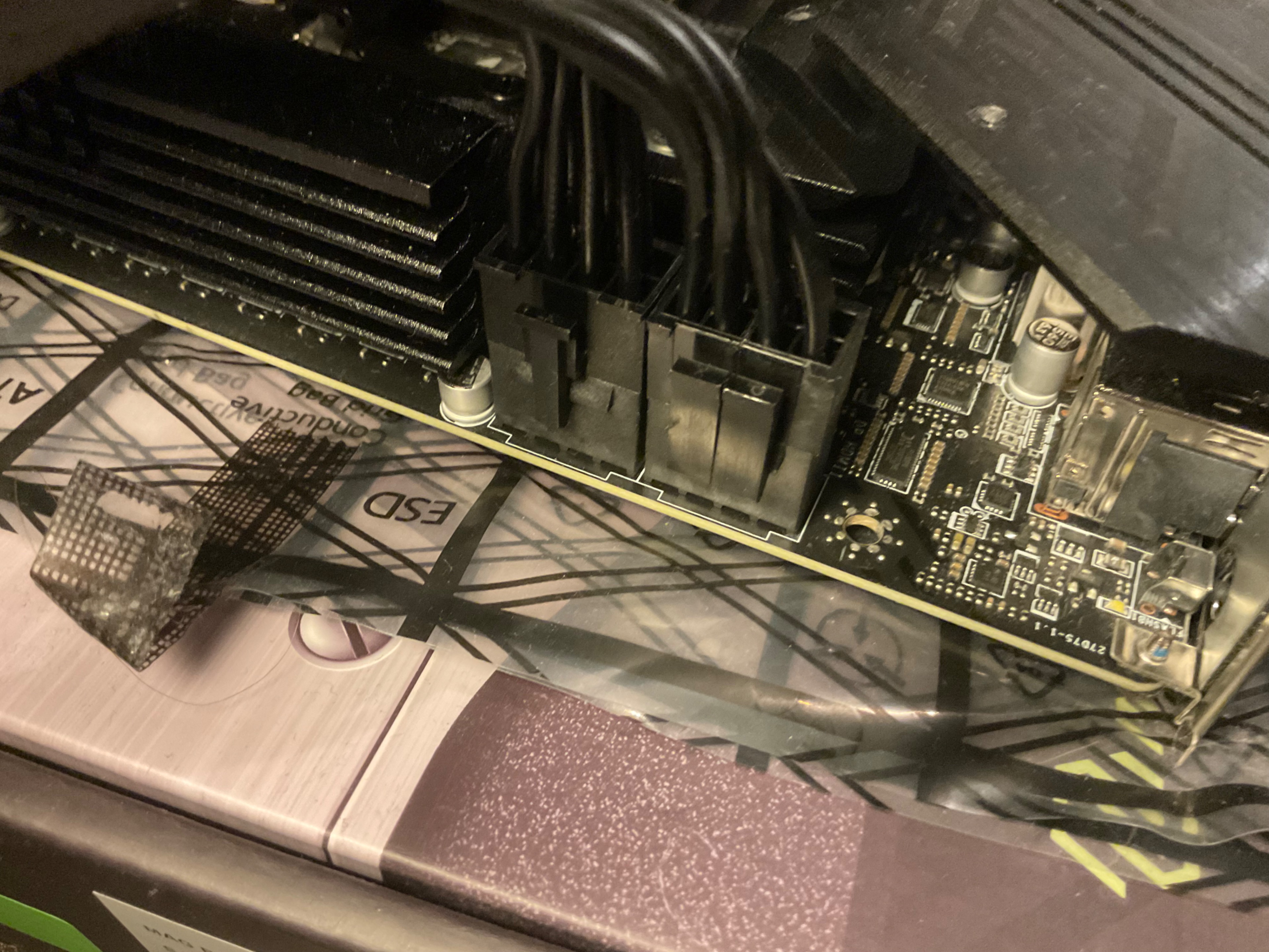

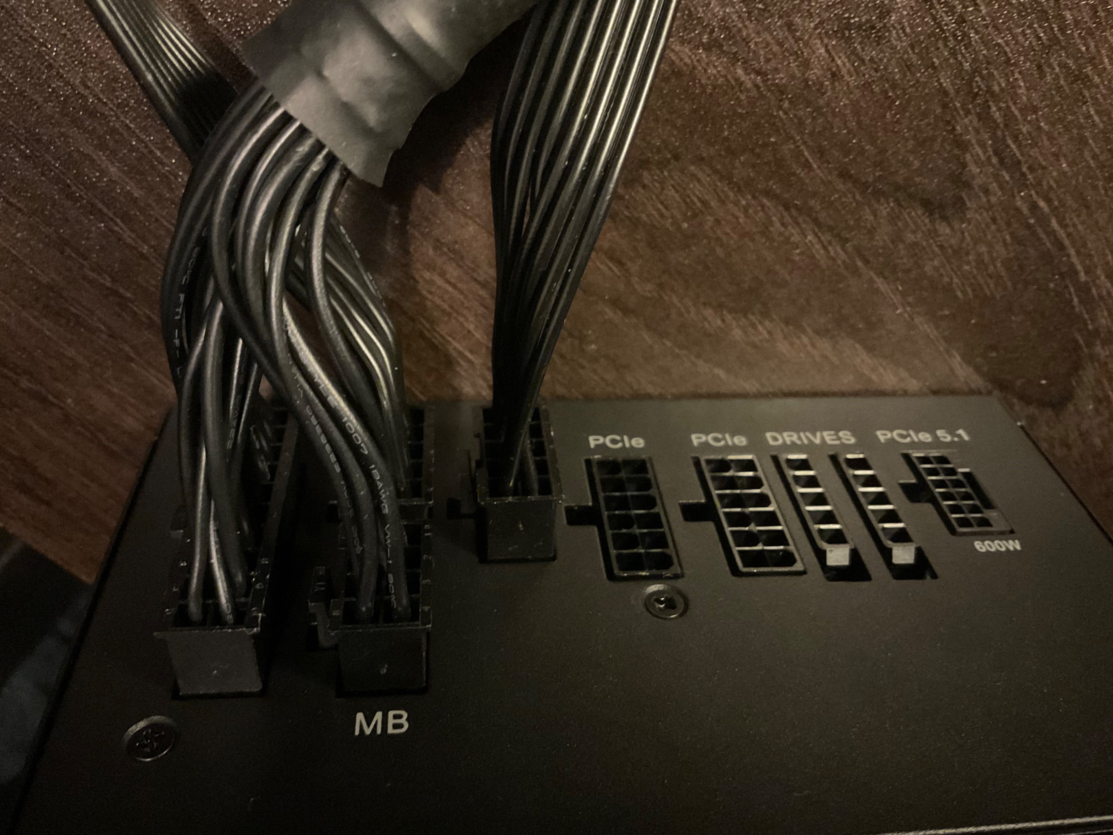

hat schonmal funktioniert, habe nur die AIO gegen einen Luftkühler getauscht und das Netzteil gewechselt.

bittel mal Bilder der Stromaschlüsse am Netzteil und mainboard/Grafikkarte hochladen, ggf einer vergessen zb der zweigeteilte mainboardstecker a, netzteil

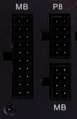

https://hwbusters.com/wp-content/uploads/2025/07/psu_rear.jpg
Beide mit "MB" gekennzeichneten Buchsen müssen mit den entsprechenden Steckern des Hauptkabels belegt sein.
habe die Grafikkarte wieder abgeschlossen, um alle „wichtigen“ Komponenten zu testen. Bei der GPU habe ich die beiden PCIE Stecker eingesteckt
Ja, habe sie so belegt

Ich hoffe, dass das Mainboard nicht so wie auf dem ersten Foto, mit dem ESD-Beutel als Unterlage, versucht wurde in Betrieb zu nehmen. ESD-Verpackungen sind in der Regel elektrisch leitfähig und können zu Kurzschlüssen führen.
das ist blödsinn, hab ich Jahrelang immer so gemacht. Ist nen Mythos
