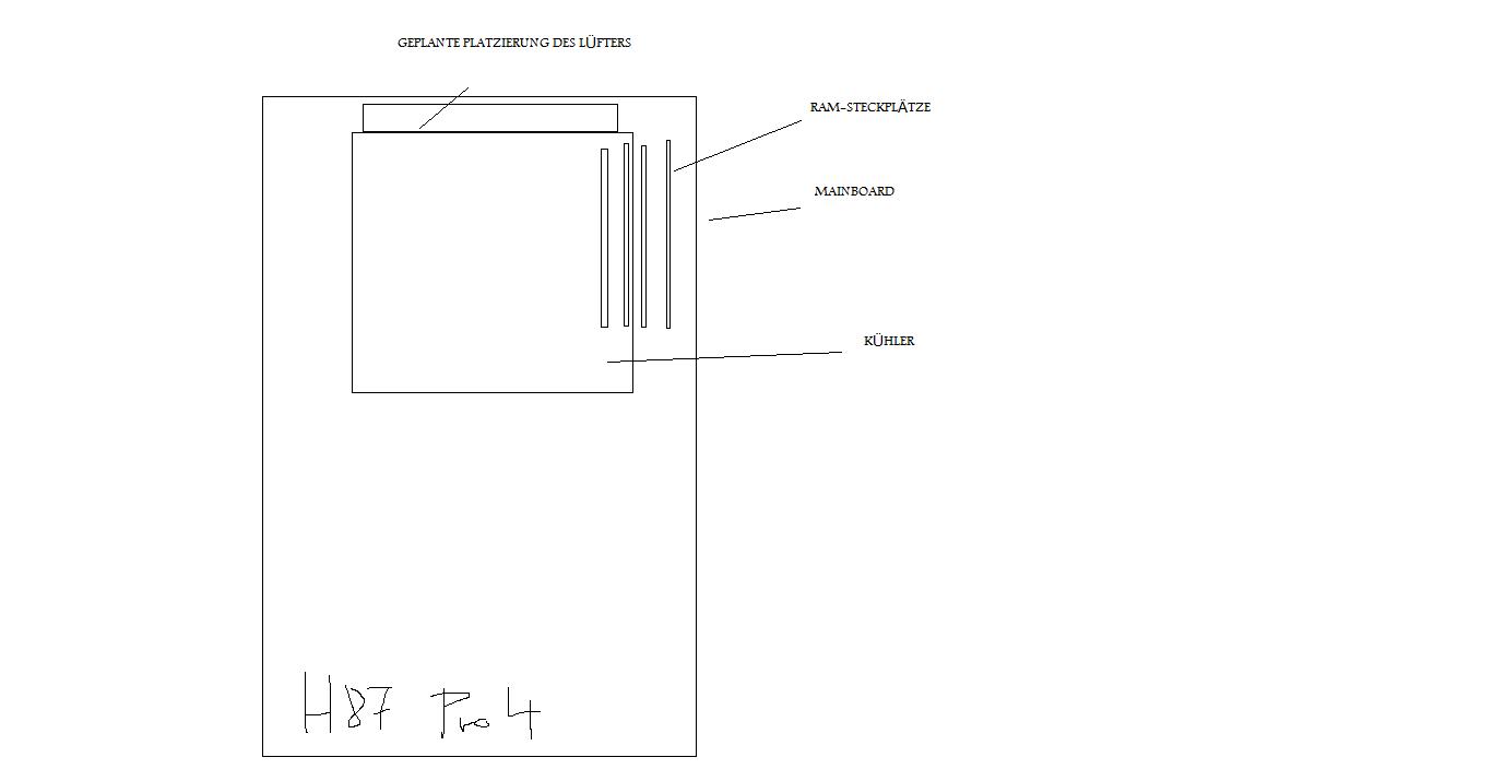

Ich hab der über Paint mal skizziert, seht ihr im Anhang.

punkrockfan schrieb:
jupp, die klammern laufen doch am grill schmaler zusammen, sind etwa ein viertel bis drittel der kühlerbreite also kannst du den kühler per klammer durchaus tiefer oder höher als mittig dranklammern, wo ist da ein widerspruch?
Würde das auch so versuchen wie hier beschrieben.
andere alternative eben hinten saugend und den rückseitigen gehäuseüfter stattdessen aussen anbringen, ebenfalls saugend, sieht dann eben bischen lala aus ^^
Den Lüfter saugend montieren kann zu Geräuschen führen und die Kühlleistung ist meist auch nicht so gut.
widerspricht dann aber vorne unten rein hinten oben raus luftstrom weil der des cpu kühlers nach oben saugend dem gehäuselüfter rückseite raus die richtung klaut?

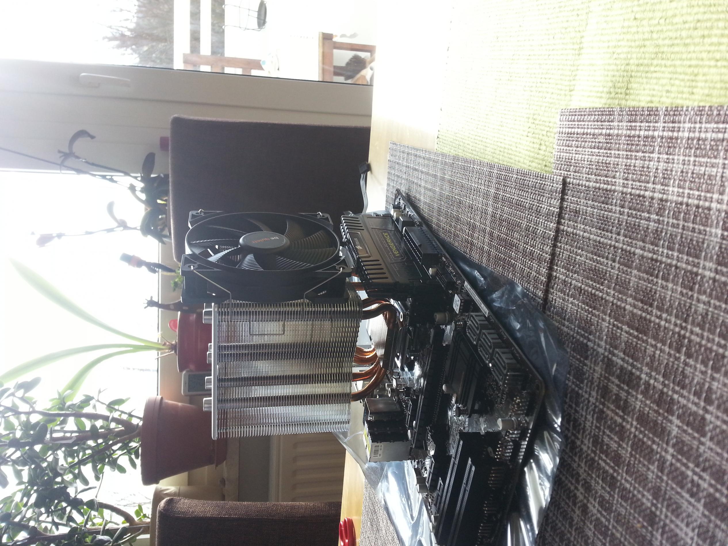

Ich habs jetzt so gelöst ;)
Dürfte gehen oder?
Ich krieg den nur irgendwie nicht allein montiert, das geht echt nur zu zweit...
Dürfte gehen oder?
Genau das ist sehr gut. Wenn es denn dann in das Gehäuse passt :D
Hauptsache diese Konstruktion mit dem hoch stehenden Lüfter passt so von der Höhe her noch ins Gehäuse rein und die linke Seite lässt sich verschließen ...
Ja hoffentlich, und wenn nicht? Dann bau ich ihn wie mit Paint skizziert, anders gehts ja dann nicht..
,,•Für Grafikkarten bis zu 423mm Länge und CPU Kühler bis zu 171mm"
Das sagt mein Gehäuse und da die Konstruktion nur 13,5cm hoch ist dürfte es passen. Oder meinen die damit das Mainboard inklsuvie? Hab da jetzt nur den Kühler gemessen..
Spirorion schrieb:
Und er steht 2cm heraus, da sind wir bei 18 CM....SCHEISSE!
Glaube ich nicht so ganz...
Die Höhe des Kühler ist einschließlich den "Enden" von den Headpipes.
