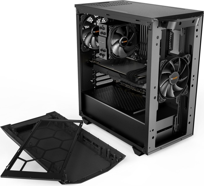

Be quiet! Pure Base 600 gedämmt Mini....ist halt ein Backofen. Da muss man sich nicht wundern. Vernünftiges Gehäuse kaufen und gut ist.
nur einen Lüfter in der Front und einen hinten? ist vll ein bisschen wenig...

Ja, das mit dem Gehäuse hatte ich auch mal in Betracht gezogen das sollte ich doch mal testen danke für die Anregung. Das Gehäuse selbst hat vorne nur einen Lüfter stimmt aber ich habe da noch einen 2ten eingebaut, weil das Gehäuse extra noch einen Steckplatz für einen 2ten Gehäuse Lüfter in der Front hat.

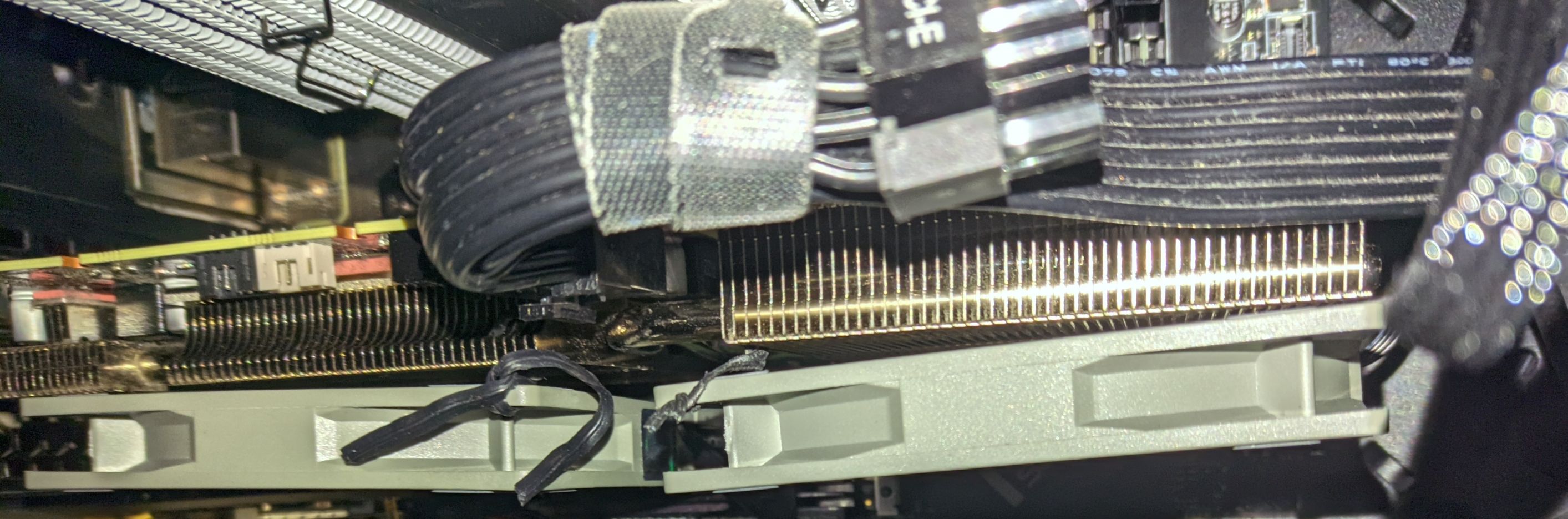

Es lohnt sich übrigens diese Karte mit alternativen Lüftern mit entfernten Rahmen zu modifizieren und über FanControl und Mainbord Lüfteranschlüsse zu steuern, wenn möglich Das sind hörbare Welten. 120mm Lüfter über GPU DIE, 90mm Lüfter über den überstehenden Kühler. Man kann natürlich andere Lüfter und Marken nehmen. Ich habe 15mm Dicke gewählt, weil ich die 2 Slot PCIe Lösung bewahren wollte. Furmark bei ~1800RPM entsprechen etwa den 1300RPM der Originallüfter bei nun 68°C Kerntemperatur, 86°C Hotspot und meiner Lüfterkurveneinstellung. Gegenüber den 2700RPM+ mit Originallüftern in Furmark ist das hörbar und bei den Temperaturen zu bevorzugen.

Eine Lüfter Ghettomod ist weit simpler als ein WLP Tausch, weil man den Kühler nicht umbedingt abschrauben muss. Nur die Plastikabedckung mit den alten Lüftern wird entfernt.
Beim WLP und Wärmeleitpad Tausch kann man deutlich mehr Fehler machen, daher bitte bei Unsicherheiten vorher lieber einmal mehr als garnicht bei möglichen Fehlerpotenzial fragen. Für zwei linke Hände wäre die WLP Erneuerung eher schwieriger.
Zur aktuellen Lüfter Ghettomod stelle ich mal morgen ein Paar Bilder rein.
https://www.computerbase.de/forum/attachments/grundlegende-ghettoluefterrmoda-jpg.1573711/
Das war noch sehr provisorisch als Test mit zwei TR TL9015 Lüftern und der Rückbau war bei den verdrehten Kabelbindern, die sich in den Kühlerfinnen fest verfingen etwas aufwendiger als einige Schrauben zu lösen oder wenn man richtige Kabelbinder zum Durchschneiden nutzt.
