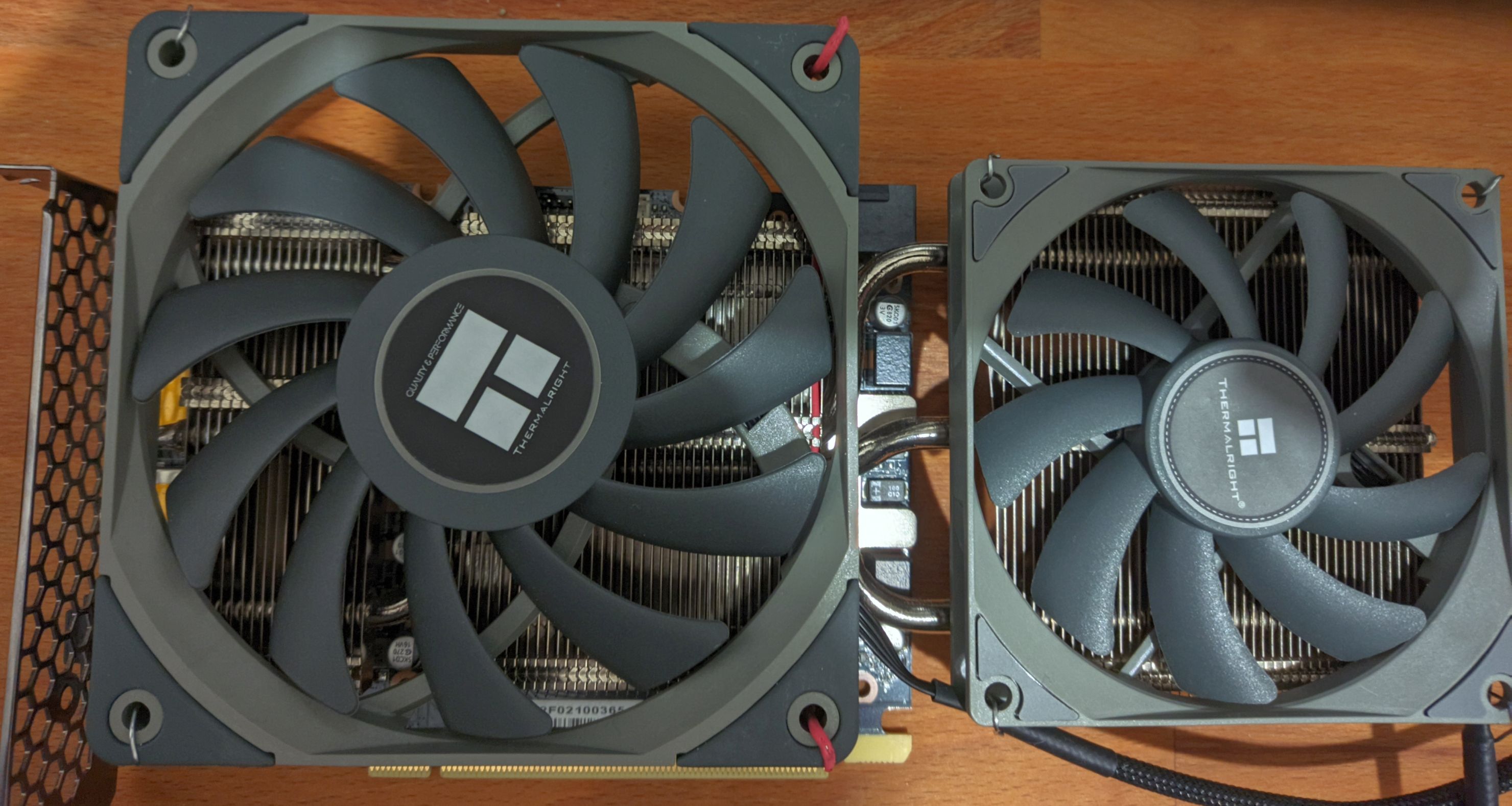

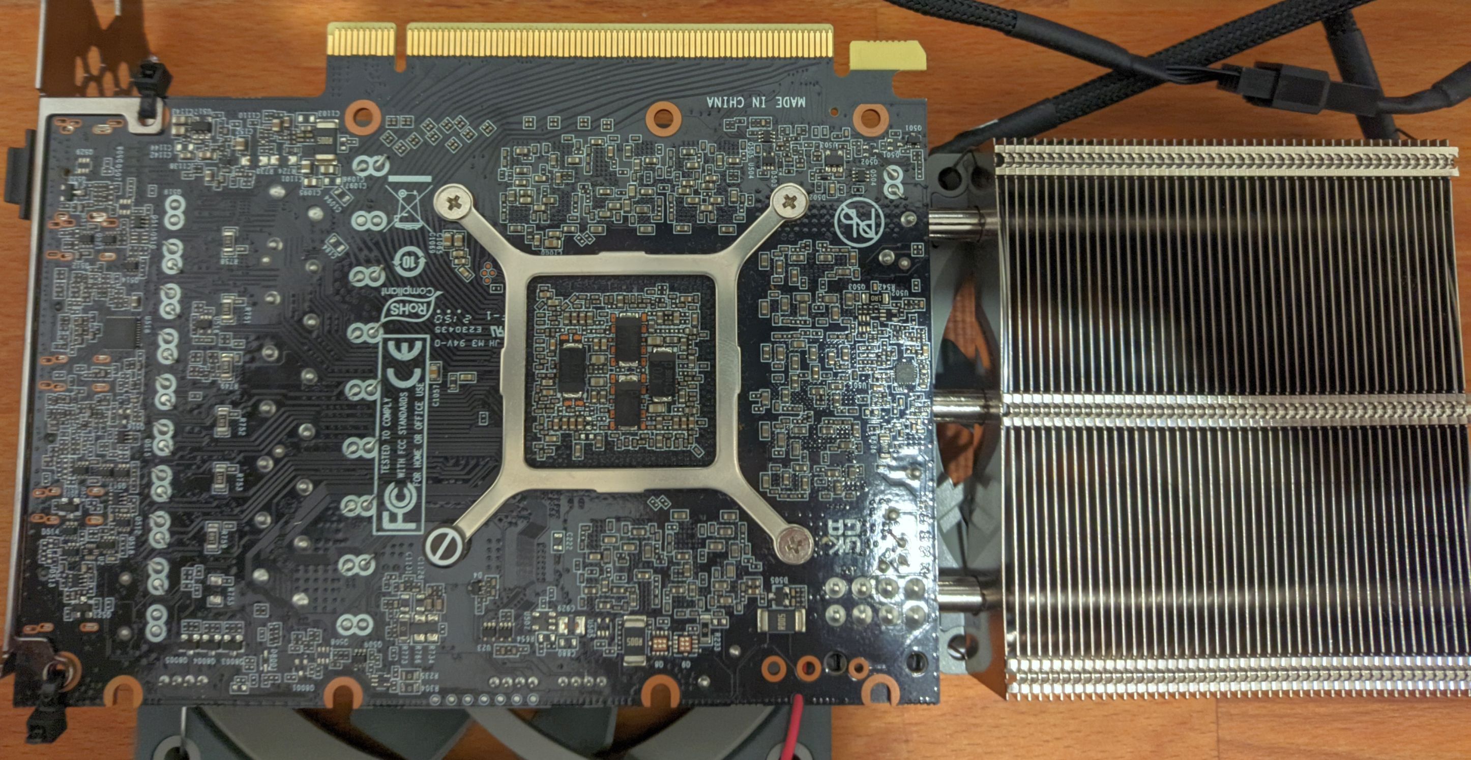

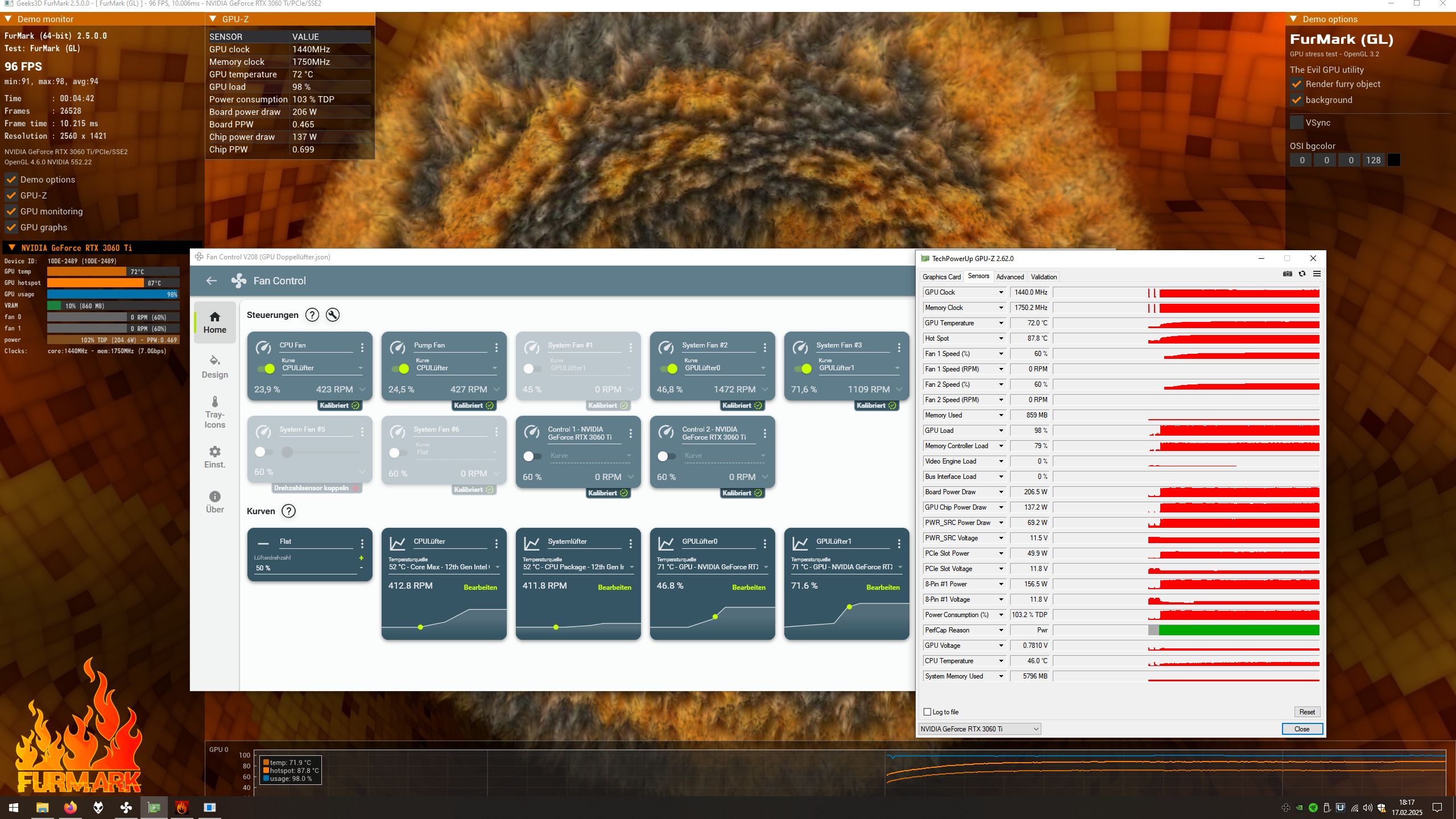

Einige Bilder.
Der Boost wechselt bei minimerten Furmark auf 1800Mhz, aus welchen Gründen auch immer. Hotspot geht auf 91°C hoch. Die Lüftermodsteuerung sind GPULüfter0/1.

Einige Bilder.

Über FanControl wählt man die GPU Temperatur zu Steuerung der Ghettomod Lüfter über den Mainboardanschluss, was bei mir funktioniert. Sieht man auf dem FanControl Bild unten in den rechten Kurvengraphen als Temperaturquelle.

Ab 1:57-2:06 Min. Start manuelle und maximale GPU Lüfterdrehzahl (1500/2700RPM) über FanControl.

Man kann die alternativen Lüfter auf der GPU sicher mit zusätzlichen Rahmen und Schrauben befestigen, nur muss man sich das zusammenbasteln. Ich hatte sogar über zwei M2 Gewindestangen als eine Art Überrollkäfig mit Muttern für die Lüfteraufnahmen in Gedanken, die am auslaufenden Ende der Heatpipes selbst befestigt werden, weil auch die rückwärtige PCI Blende umbedingt an der Platine verschrauibt werden sollte um die daran selbst verschraubten HDMI und DP zu entlasten. Bei mir tun es momentan zwei Kabelbinder.
Die Lüfterbefestigung mit stabilen Draht tut es aber auch, wenn er unterhalb der Heatpipes durchgefädelt wird und der Draht keine anderen Beuteilkomponenten für einen möglichen Kurzsschlus berührt.
Bei dem rot umhüllten Draht ist die Befestigung etwas schwieriger gewesen. Der sitzt aber fest innerhalb der Lamellen. Die Lüfter haben selbst kein großen Gewicht um den Draht abzulösen. Sicher können auch passende Kabelbinder zur Befestigung genutzt werden, wenn man eine gute Idee hat und die Lüfter fest am Kühler anliegen können.
