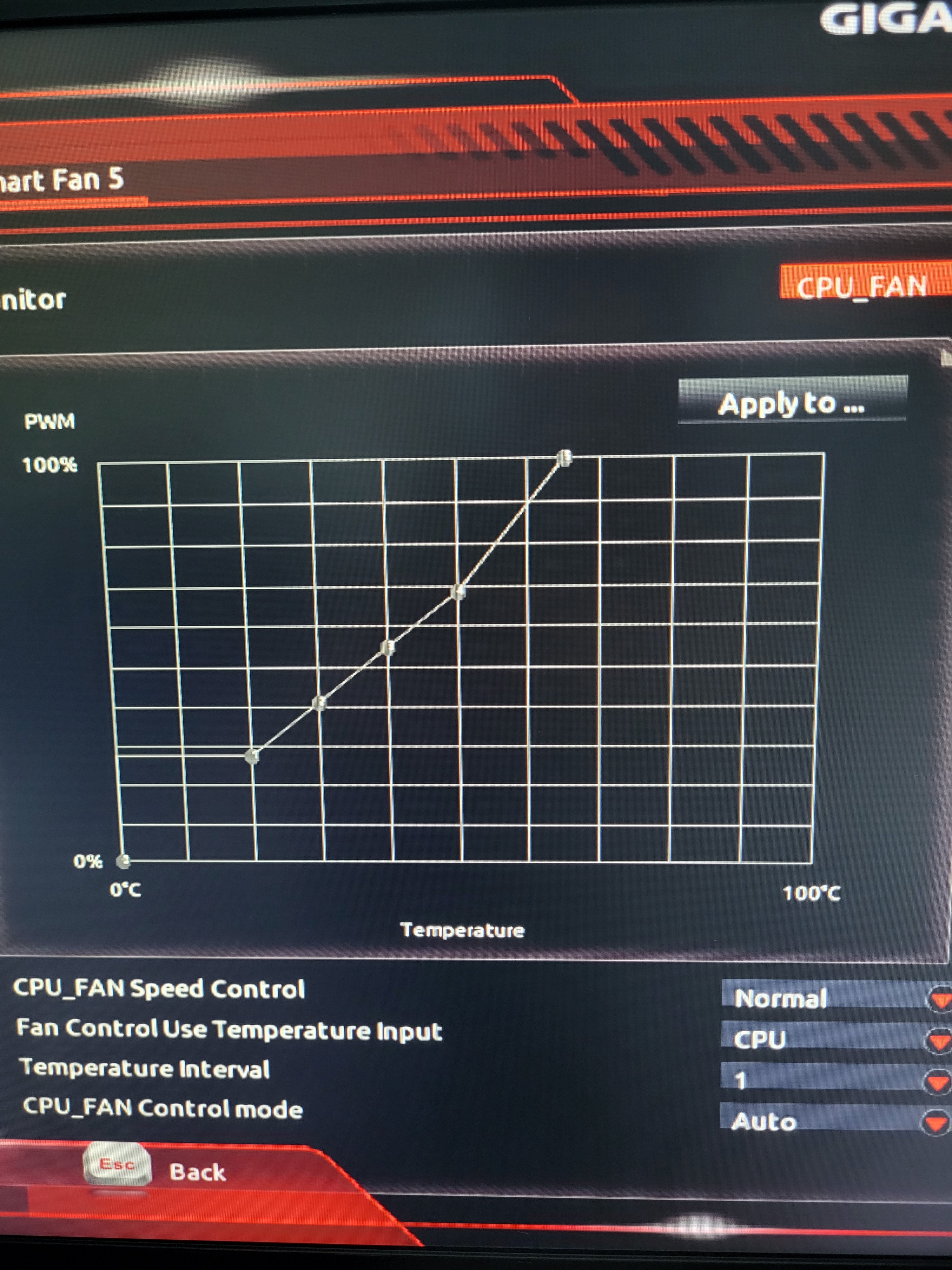

Momentan sieht es so aus...
Du kannst ja ermitteln welche Temp. das ist wenn er hochdreht. Dann kannst du deine Kurve besser einstellen. Entweder vor dieser Temp. schon leicht hochdrehen oder den Wert höher setzen und die Drehzahl später einsetzen lassen.

ja, scheisse eingestellt. Soviel zum "Standard"-Profil von Gigabyte... hast du einen Vorschlag, wie ich einstellen soll? Wie gesagt, bin kein Profi, daher meine dämliche Nachfrage....
gibt ja 6 Punkte, die man manuell verstellen kann, wie ich das sehe.
Bei 20 Grad an machen waere wirklich nicht meine Wahl.. Dann ist der ja immer an.
Und auch 100% braucht es i.d.r nicht. schau mal, wie es dir gefällt.
Vorschlag: Anstieg zwischen 50 und 90 Grad

Das ist individuell. Deine CPU, dein Case, der Kühler etc.
Ich habe bis 55 Grad meine Lüfter auf Minimum, danach gehe ich stückweise hoch. 100% erst bei 85 Grad welche ich nie erreiche.

Es können nicht nur Temperaturen und zugeordnete PWM-Arbeitszyklen bzw. Spannungen eingestellt werden, sondern auch ein Intervall. Damit lassen sich Temperatur-Spitzen glätten.

Der Lüfter dreht viel zu früh auf. So ist die Lüfterkurve gerne voreingestellt. Schlimm ist es bei Notebooks oder Mini PCs wenn man die Kurve nicht verändern darf. Mein Lüfter am PC dreht mit 500rpm und geht ab 78°C schneller. Das kommt quasi nie vor und der PC ist quasi nicht hörbar.

Ich stimme @crustenscharbap komplett zu. Halte die "Kurve" viel länger so flach wie es geht, bis ca. 50C, dann bis 70C anziehen lassen auf so 50%, bis 80C auf 50% bleiben, dann bis zu 100C auf 100% anziehen.
Mußt Du mal mit spielen, ist für jeden PC anders, kommt auf Kühlung, Raumtemperatur usw an.
Kaputt machen kannst Du nichts, der Rechner bremst wenn's zu heiß wird. Mit HWInfo die Temperaturen mal betrachten, und anpassen bis es bequem ist.
Es kommt durchaus vor, daß man für kurze Zeit mal 5-10C Sprünge hat, manchmal mehr, auch nur beim surfen. Das glättest Du aus, indem Du die Kurve im "Normalfall" flach hälst.
Den "Normalfall" kannst Du mit z.B. HWInfo ausloten: die Loggingfunktion einschalten so daß CPU-Temperatur mitgeschrieben wird. Dann ein paar Stunden mit dem PC normal verbringen, und dann das Logfile auswerten und schauen, was denn Mittel/Maximum ist, und zumindest für den Mittelwert und etwas drüber die Kurve flach halten.
