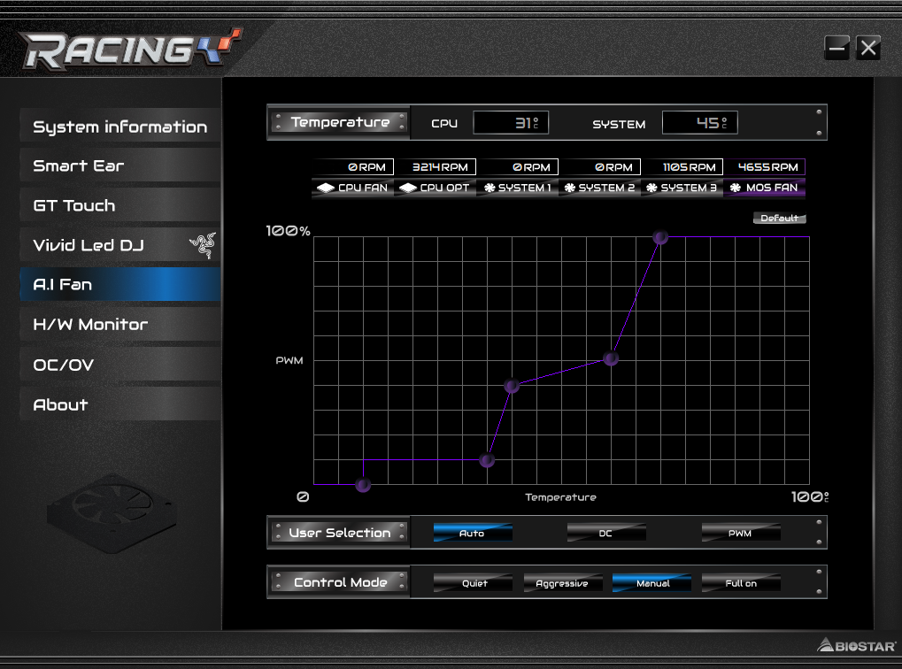

Ich besitze ein Biostar Z690GTA. Ich habe mir gerade die Racing Software dafür runtergeladen. Hätte ich mal früher machen sollen, aber nicht dran gedacht.
ich konnte beobaten das der MOS FAN, was auch immer das ist bei der kleinen Last auf über 4700 RPM ballert für die 1 bis 2 Sekunden.
Wird wahrscheinlich der Minilüfter sein, wie @FGA schon vermutet hat?
Habe mal ein Screenshot gemacht. Vielleicht muss ich nur was umstellen? Aktuell steht der auf Manual.
CPU OPT dumpelt so bei 3180 - 3200 RPM rum. Ob das normal ist?
es ist defenitiv der MOS FAN. mache ich auf Full on geht das geheule los.

Die Kurve ist viel zu aggressiv eingestellt. Ich würde die Temps unter Last mal mit 20% Speed (bzw das niedrigste wo sie zuverlässig anlaufen) von 0 bis 70Grad und dann vllt auf 40% (bzw was ausreichend kühl hält und von der Lautstärke nicht auffällt) ab 71 bis 100Grad testen
Die Frage wäre wie warm die Spannungswandler eigentlich werden - das sollte die (bescheiden eingestellte...) Lüfterkurve auch berücksichtigen.

Die Kurve habe ich jetzt mal so eingestellt wie du vorgeschlagen hast @FGA , wie heiß dürfen die Temp. denn werden so das sie noch im grünen Bereich sind?

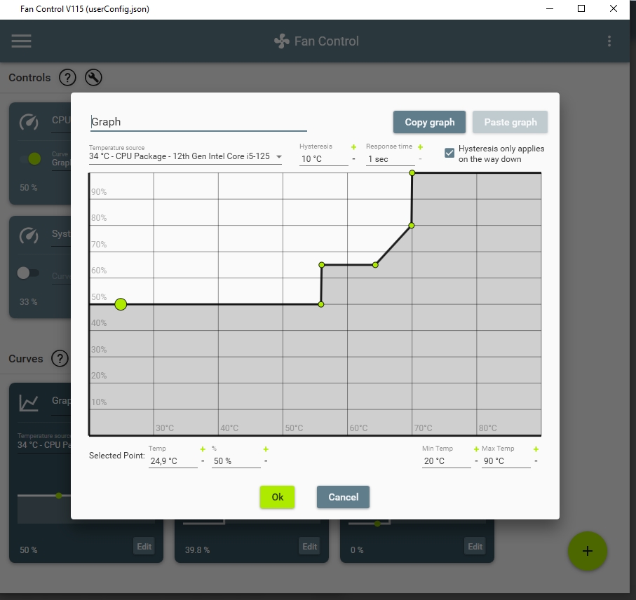

So in der Art:
-erster Bereich für Leerlauf und Desktop Last (unhörbar)
-dann Arbeits/Gaming Last direkter Sprung (leise)
-wenn die Kiste dann doch außer Rand und Band läuft bei zB erhöhter Außentemp oder extremer Last, dann erst ne Kurve rein (lautstäre egal - gib ihm)
