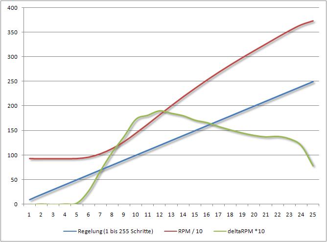

edit: okay, b-runner, das wird dir zwar jetzt recht herzlich wenig helfen, aber ich habe zumindest mal die Geschwindigkeit einer meiner Lüfter aufgezeichnet - bei einer Regelung von 10 bis 250 (Regelbereich 0 - 255 Einheiten; 255 entspricht 100%). Wohlgemerkt: bei vermutlicher Pulsweitenmodulation. Interessant ist das Ansprechverhalten dennoch. RPM und DeltaRPM hab ich in ihrer Skala ein wenig angepasst (x/10 bzw. x*10), damit sie besser in der Grafik zu sehen sind.

THX erstmal!
Interessante Grafik, AndrewPoison! Danke!
Ne Formel im eigentliche Sinne wirds wohl nicht geben, aber näherungsweise scheint meine einfache Rechnung zu funktionieren, wenn man es nicht gerade auf 100 U/Min genau braucht.
