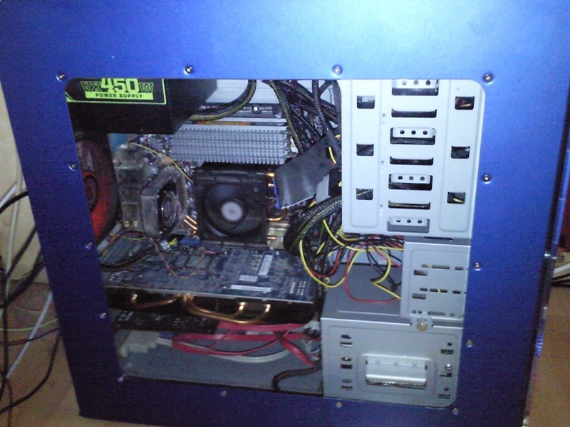

Was den Kühler betrifft, ohne Bilder und Auflistung aller Komponenten ( auch Gehäuse ) kann ich dur nichts dazu sagen - achte aber dadrauf, dass der Kühler zum Heck blasend montiert werden kann.
Bevor du ~30€ für neue Lüfter augibst, wäre es sinvoller ~50€ in ein neues Gehäuse zu investieren...

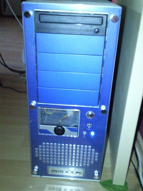

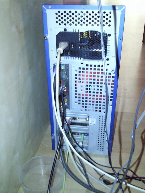

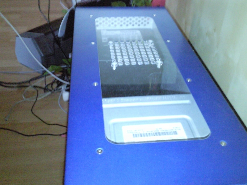

Okay, dann stelle ich nun Bilder von meinem Gehäuse hier ein. Hier schonmal die Liste meiner Komponenten:
Mainboard: Asus M2N32SLI-Deluxe
CPU : AMD X2 6400+
NT : Corsair 450 W
Graka : Saphire HD 4870 Toxic 1GB
RAM : 4x 2 GB Corsair 4-4-4-4-12
Sound : Creative X-Fi Titanium
Die 2 HDD´s sitzen direkt hinter den beiden Lüftern die von unten her reinblasen.
