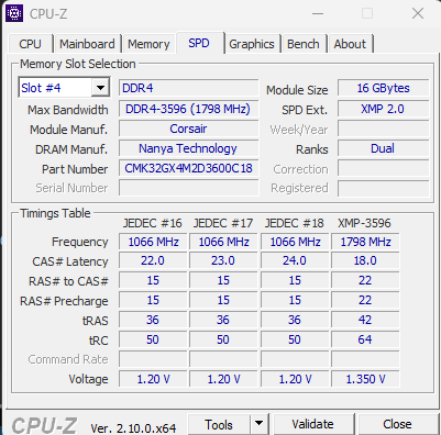

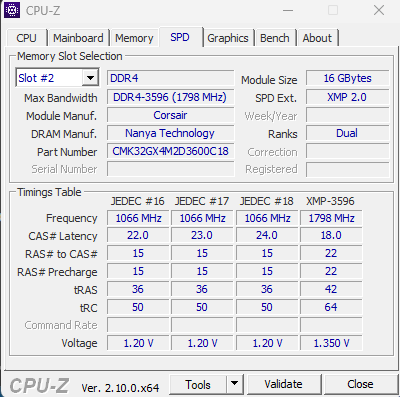

  • Arbeitsspeicher (RAM): DDR4 - 32 GB - CMK32GX4M2D3600C18 - XMP 2.0

Ich hatte aufgrund ständiger BODs bereits den Arbeitsspeicher gewechselt, leider ohne Erfolg.
Das Speichertool von Windows lief mit dem neuen Speicher komplett durch, im Erweiterten Modus hängt sich dann einfach der Rechner auf ohne ein Mucks zu machen.

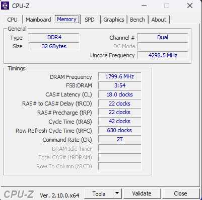

Mir ist eben beim Auslesen der Rechner Daten aufgefallen, das:
1. Die Core Voltage, springt im Idle rauf und runter.
2. Die Core Speed springt von 500 MHZ - 4997,25 MHZ, der Multiplier springt, der Bus Speed springt rauf und runter.
3. Im Memory Tab sehe ich im idle, das die Uncore Frequency von 800 MHZ ständig rauf und runter springt, auch die DRAM Frequency springt auf und runter...
4. Die Memory Clocks meiner RTX4080 springen auch rauf und runter...
Jetzt habe ich bewusst kein Overclocking irgendwie eingestellt (Brauch ich auch nicht...)
Könnte eventuell das meine Problemlösung sein, das da irgendwie ein Auto Overclock aktiv ist und mein RAM einfach nicht mag, das die Frequency immer hoch und runter springt?
Danke für eure Hilfe

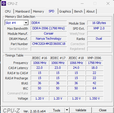

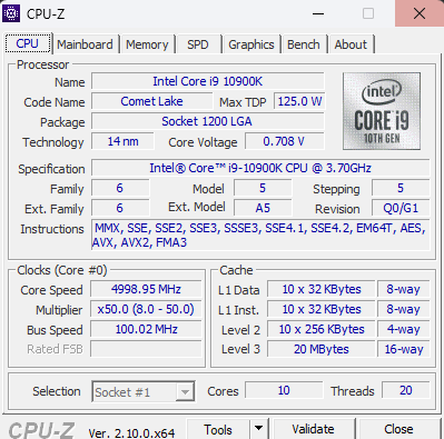

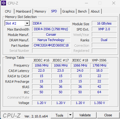

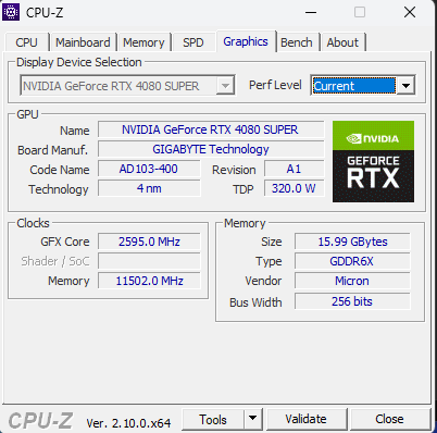

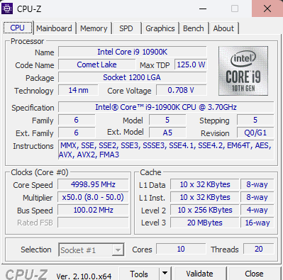

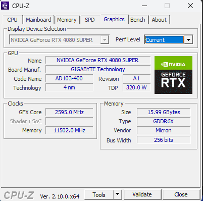

Hast du denn RAM mal ohne aktiviertes XMP getestet? Durch XMP wird der RAM übertaktet, das muss nicht immer funktionieren.
Moin,
Sorry, hatte ich im Post vergessen, ja, auch mit deaktivertem XMP das selbige Problem, Windows 11 wurde auch schon komplett neu eingerichtet.
Das nennt sich Hersteller OC und ist unter verschiedesten Marketinggeblubber wie Boost, Turbo und anderen Namen versteckt.
Das rauf und runtertakten gehört zum energiesparen und Hersteller OC.
Vor langer Zeit hatten CPUs eine feste Taktrate und OC musste man selbst machen. Heute machen OC die Hersteller von CPU und Mainboard das für einen und das ganz automatisch.
Bei Speicherfehler einfach mal Memtest laufen lassen und/oder den RAM im BIOS richtig einstellen oder runtertakten.
