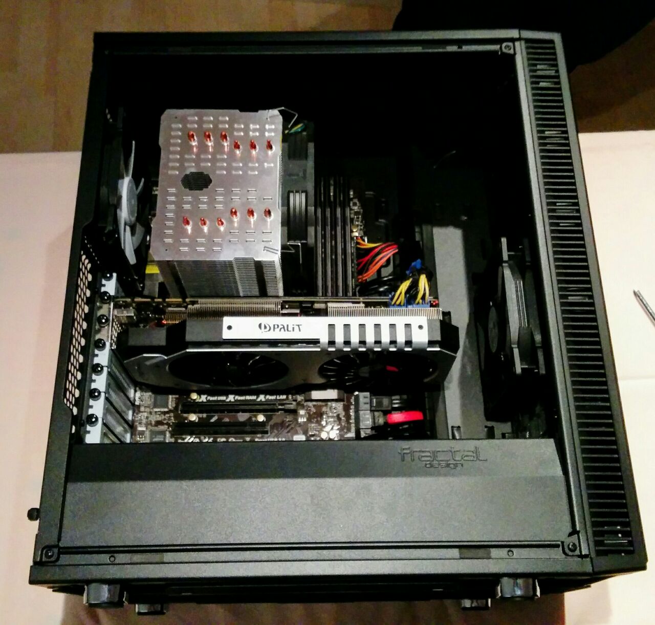

Hey,
ich hab vor ein paar Tagen meine Komponenten in ein Fractal Design Define C umgezogen undmach mich jetzt über die Lüfter und deren Anordnung im Gehäuse Gedanken. Vielleicht habt ihr ein paar Tipps für mich.
Erstmal ein Bild:
Verbaute Lüfter:
- CPU-Lüfter: Standardlüfter Thermalright HR-02 Macho Rev. A
- Gehäuselüfter: 2x Standardlüfter Fractal Design Define C - Fractal Design Dynamic X2 GP12 (vorne und hinten)
Folgende Fragen:
1) Gibt es Alternativen zu den verbauten Lüftern, bzw macht es Sinn diese zu ersetzen? Ich hab gelesen die Fractal Design Dynamic X2 GP12 die im Define C als Gehäuselüfter verbaut sind sollen ganz gut sein, gibt es trotzdem bessere/leisere Alternativen? Der Lüfter auf dem Macho hat allerdings seine beste Zeit hinter sich und ich würde ihn gern ersetzen, ist mittlerweile auch relativ laut.
2) Wie sollte ich am besten den Gehäuselüfter vorne montieren, das Define C gibt mir die Möglichkeit den Lüfter in einer beliebigen Höhe zu installieren. Lieber ganz unten, ganz oben oder mittig? Momentan ist er, wie im Bild zu sehen, leicht unterhalb der Mitte angebracht.
Vielen Danke schon mal im Voraus!
Lüfter in der Front:
So das die Strömung der Grafik kühle Luft verschafft.
Lüfter für Kühler:
Ich habe gute Erfahrungen mit dem Coolink SW12P gemacht. Der hat ein Spektrum von 600 bis über 2000UPM. Ansonsten aktuell sind die Noiseblocker eLoop brauchbar oder ein PWM Modell von Noctua.
Mehr kann man bei dem Case nicht richtig machen.
Für den HR-02 bräuchtest du einen Ersatz mit 105mm Lochabstand:
http://geizhals.de/thermalright-ty-147a-a1215496.html (neueres Serienmodell)
http://geizhals.de/thermalright-ty-147b-a1499272.html (neustes Serienmodell)
http://geizhals.de/noctua-nf-a15-pwm-140mm-a870806.html
http://geizhals.de/fractal-design-venturi-hf-14-fd-fan-vent-hf14-a1266896.html
Die X2-Serienlüfter würde ich eigentlich drin lassen. Die alten Dynamics sind/waren unter den vorinstallierten Lüftern schon relativ beliebt. Die neueren X2 sollen durch eine aufgebohrte Lagerung nochmals leiser und langlebiger sein. Unter Umständen sollte man sie allerdings noch etwas entkoppeln, damit sie keine Vibrationen ans Gehäuse weitergeben.
Den vorderen Lüfter würde ich eigentlich genau so mittig zwischen CPU und GPU lassen, wie im Bild dargestellt.
@Der Kabelbinder
Das klingt gut, danke für die kompakten und hilfreichen Infos.
Die CPU Lüfter schau ich mir mal an, hast du mir vielleicht noch ein Tipp wie ich die X2-Serienlüfter am besten entkoppele?
@Der Kabelbinder
Klasse, direkt bestellt. Noch eine konkrete Empfehlung für den CPU-Lüfter? Der Warenkorb is noch offen, Favorit ist bisher der Noctua.
Der Noctua ist am wertigsten, der Fractal hat die beste Leistung. Der ältere TY-147A geht ansich auch voll in Ordnung, hat allerdings ein vergleichsweise anfälligeres Lager. Der 147B ist da etwas besser aufgestellt (FDB-Lagerung), aber preislich dann schon etwas grenzwertig, wenn nichtmal etwas Zubehör beiliegt.
Ich würde zwischen dem Noctua und Fractal entscheiden.
Vielen Dank für die kompetente Beratung, der Noctua ist bestellt.
In der Zwischenzeit ist der Noctua verbaut und die zwei Gehäuselüfter entkoppelt und was soll ich sagen, ich bin vollstens zufrieden.
Das System ist jetzt erheblich leiser und kaum noch zu hören. Danke.
