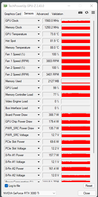

Also, mal als kurzen Bericht von meiner Seite ... Ich habe die WaKü eigebaut und kann imho nur gutes berichten.
Es war alles trocken und die Verbindungen alle in Ordnung. Ich habe die Muffen an den Schläuchen vor dem Einbau noch handfest nachgezogen. Bei einer Muffe konnte man die Kappe noch ca. 180° weiter fest drehen. Es machte aber keinen anscheind das der Anschluss undicht sei.
Ich habe bisher an den Grafikkarten nichts geändert, war aber mit den Temperaturen der RTX 3080TI FE echt nicht zufriden... Speicher Stock 107° C bei Stock Einstellungen. Nachdem Tausch der WLPs noch kanpp 90° C sowie 82° C beim Hotspot (mit 114% +500 MHz RAM, +180 MHz Core Clock). Allerdings bei 100% Fan-Speed. Sicherlich ok laut spezifikation, aber sehr nervig und die Karte throttled den Boostclock.
Der Einbau war easy, das Anspruchvollste war die Demontrage des Stock-Kühlers. WLP waren alle zugeschnitten und Alphacool typisch. Ich habe mich allerdings gewundert, dass ich teilweise weiße und graue Pads in der Packung hatte hatte. Ich habe Sie erstmal verwendet. Tauschen kann ich sie immernoch wenn die Werde schlecht sind ... :)
Der Radiator ist mit den mitgelieferten Kühlern in der Front montiert (push), sodass er Frischluft bekommt. Ich habe keine zweite Reihe (push-pull) installiert. Im Gehäuse sind noch ein 140er zur Abluft nach hinten, der fixed mit 450 RPM läuft. Im Top ist ein 240er Radiator für die Arctic-AIO CPU Kühlung verbaut der Dynamisch gestäurt läuft. Die Pumpe ist beim MB (ASUS Prime X570 Pro) auf dem W_PUMP+ Port angeschlossen und läuft im DC mode auf FIX 100%. Die Lüfter des Radiators für die GraKa habe ich alle zusammen auf einen Gehäuselüfterport gesteckt und laufen bei fixed 1000 RPM. Alles in allem ist der PC so leise das man ihn nur wahrnimmet, wenn man sich darauf konzentriert. Ich kann das leider nicht messen.
Ansonsten ist das System recht schlank aufgebaut: Ryzen 9 5900X (leicht übertaktet), 32gb 3600 Mhz RAM, 2 NVMe SSD. Falls das für die Temps interresant ist. Bei den Messungen ist das Gehäuse jeweils geschlossen und die Front demontiert. (BeQuiet SilentBase Gehäuse, mit der Geschlossenenfront habe ich an der GPU 8° C mehr)
Anbei vorher / nacher Screenshots der GPU-Z Messung nach 30 minuten Furmark bei voller CPU Auslastung. Ich bin wirklich zufrieden mit dem System wie es ist.
Was die Messungen des Wasser angeht, dnke ich nicht das das notwendig ist. Ich habe die Temperaturen der GraKa immer "im Auge". Beim Spielen (38040x1600@144Hz) liege ich meist unter den Werten von Furmark.
