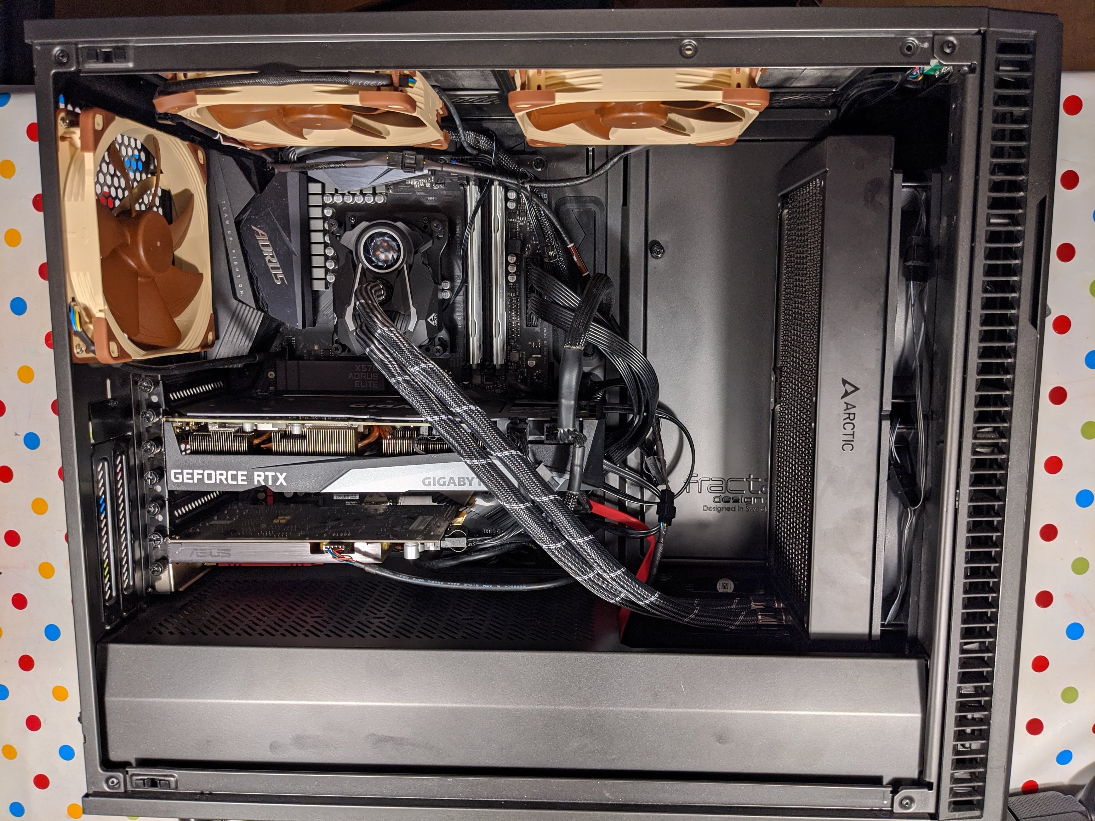

Hey Leute,
Ich hatte gerade die Idee meinen Rechner noch etwas leiser zu machen. Aktuell hört man unter Last nur meine Grafikkarte. Sie ist schon untervoltet und hat eine Lüfterkurve, aber leicht hörbar ist sie immer noch.
Nun hatte ich die Idee ähnlich wie im Fractal Torrent, einen oder zwei Gehäuselüfter unter die Grafikkarte zu bauen.
Ich habe meine Soundkarte mit Riser Kabel aufgestellt und hätte dahinter Platz.
Meint ihr das funktioniert oder ist das ganze sogar eher kontraproduktiv?

Naja leiser sollte es nicht werden, die Lüfter die geräusche machen sind ja weiter im System.
Die Soundkarte "blockiert" den Luftfluss nach außen!
Somit sollte man schauen ob die in den untersten Slot auf dem MB verbauen kannst!
Mehr Lüfter machen da keine Unterschied, wenn die Luft von der Grafikkarte seitlich nicht sauber raus kann.
An der Verkabelung kann man auch noch etwas arbeiten, bringt aber nur relativ wenig.
Zumindest die Grafikkarte mal mit 2 PCIE Steckern versorgen nicht nur mit einem.

also erstmal vorweg. die soundkarte habe ich absichtlich mit riser-kabel angebunden, da sie davor direkt unterhalb der grafikkarte war. ich habe zusätzlich noch eine kleine asus wlan karte verbaut, da bei mir in der wohnung leider keine verkabelung möglich ist und ein wifi stick zu langsam war. durch den umbau der soundkarte wurde die karte nochmal um ein paar grad kühler.
die grafikkarte (gigabyte 3070 gaming oc) wird ca. 80°c warm, dabei drehen die lüfter mit 1300-1400 rpm und sind dadurch hörbar. bis etwa 1100-1200rpm wäre besser, aber dann rennt die karte ins thermische limit.
umbauen möchte ich die karte nicht.
grundsätzlich dachte ich, dass der airflow im gehäuse ganz gut funktioniert. vorne zwei und unten einer rein und hinten einer und oben die wakü raus.
ich hätte einfach versucht, einen lüfter direkt unter der grafikkarte auf dem schwarzen blech zu fixieren. dabei hatte ich nur bedenken den airflow im gehäuse zu stören.

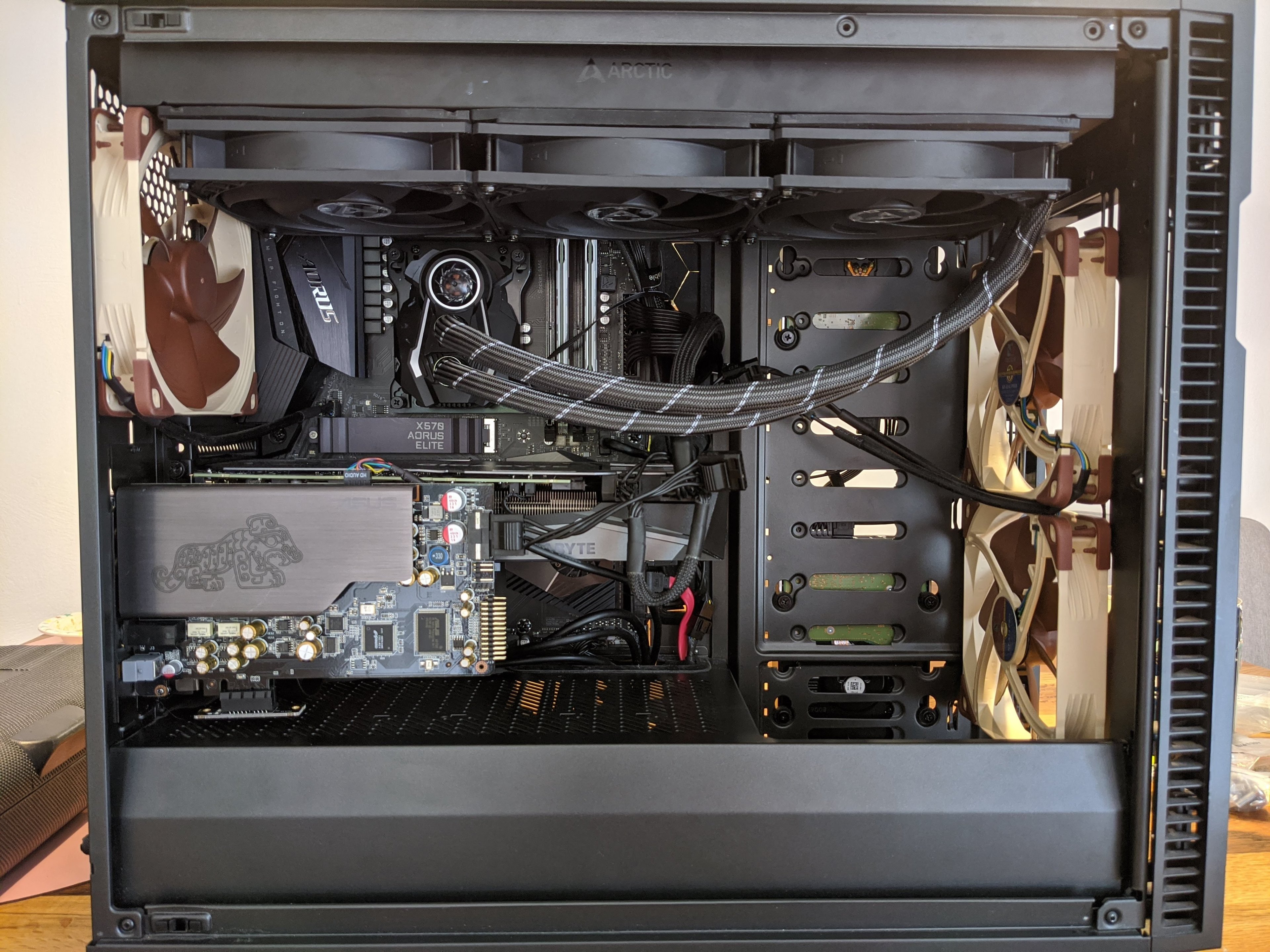

Veitograf schrieb:
Hier noch ein Bild wie es vor dem Umbau der Soundkarte aussah. Wie gesagt, ich habe die Beobachtung gemacht, dass die Karte danach etwas kühler lief.
Allein an der Verkabelung kann man noch recht viel machen um auch besser die Luft durch zu bekommen!
So wie der Aufbau zuvor war ist besser da bin ich 100% sicher.
Einerseits käme vorgewärmte Luft rein. Andererseits käme zumindest mehr heiße Luft raus, als kühle rein. Im positiven Sinne - also kein Hitzestau.
