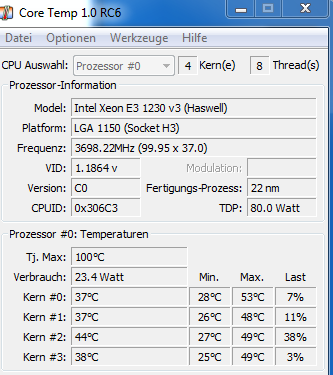

Hi ich hab hier bisher nur mitgelesen, aber da ich erst vor kurzem ebenfalls einen Xeon 1230v3 mit True Spirit 120M BW Rev.A auf einem Asrock B85 Pro4 Board verbaut habe wollte ich mal kurz einen Frage dazu stellen.
Hab heute Prime 20 Minuten laufen lassen (Blend Test bis Test 3 von 8k) und dabei wurden mir kurzzeitig Temperaturen von 71 Grad angezeigt (Asrock A-Tuning Tool) - ist das noch im Rahmen? Ist stabil gelaufen. Großteils mit 3.5 Ghz, zum Schluss ein bisschen runtergegangen auf 3.37 (TaskManager)
Was mich allerdings mehr verwundert hat ist, dass der Lüfter mit bis zu 1448 RPM gelaufen ist - obwohl er ja eigentlich mit 1300 RPM maximal angegeben wird.
Spiele hab ich momentan keine wirklich hardwarehungrigen zur Hand. Hatte nur mal Path of Exile damit getestet und da hatte ich ca Temperaturen von 48 Grad, bei sehr leisem Lüfter. Muss dazu sagen, dass ich mir im UEFI selber eine Lüfterkurve eingestellt habe.
Will mich hiermit absichern, ob ich alles richtig eingebaut habe, weil ich es das erste mal gemacht habe.
Freue mich über jede Antwort
Edit: An der Spannung oder allgemein hab ich sonst nix geändert, weil ich davon einfach keine Ahnung hab. Einfach nur eingebaut und so gelassen.
Restliches System ist ein Cooltek Antiphon mit den 3 vorinstallierten Lüftern, die auf der mittleren Stufe laufen und eine GTX 560, falls das noch eine Rolle spielt.

Ja da geb ich euch natürlich recht recht , es kommt immer darauf an welche Bedingungen sind .
Raumtemperatur , ja logisch im Sommer mit 30 C° kann es nicht bei 50 C° bleiben.
Beim Test war ich im Wohnzimmer Temp ~ 22C°-25 C° ( Ich habs gerne warm
Ob bei noch längerer Terstdauer höher hinaufgeht kann sein, wie gesagt ,
nach 2 min lief es stabil und hatt sich 8 min lang nicht verändert was mich zur annahme bringt das es so bleibt ,
kann auch anders sein, müsste ich erst Testen.
zum Renden, ja gut aber hast du wirklich dauerhaft auf allen Kernen 100 % ?
Schwer zu glauben.
sonnst klar der EVO ist ein billig teil aber für mich OK, für andere leute mit anderen Bedingungen giebt es ja Möglichkeiten ...auch OK

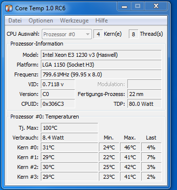

Hallo nochmal,
der Brocken 2 ist jetzt angekommen und wurde auch verbaut in meinem Enermax Luxuray.
Vorweg: Das Gehäuse ist derzeit ohne Seitenwand verbaut und es sind auch keine anderen Lüfter angeschlossen bis auf den Lüfter des CPU Kühlers.
Temperaturen sind bis jetzt:
Im Idle -> Dauerhaft um die 30 Grad
Unter Last mit Prime Max. Heat Setting -> Dauerhaft um die 70 Grad
Ich denke wenn die Gehäuselüfter ebenfalls laufen, insb. der hintere Gehäuselüfter dann werden die Temps nochmal ein wenig runtergehen.
Was mich nur wundert: Der Lüfter Wingboost 2 wird angegeben mit 400 - 1100 rpm. Er ist bei mir als PWM angeschlossen, doch läuft dauerhaft zwischen 1000 - 1100 rpm. Das ist doch nicht normal oder?
Grüße
Grüße
