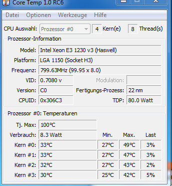

Suma schrieb:
Unter Spielelast habe ich noch keine Temps über 49°C gesehen....
Unter Prime95 sinds dann meinetwegen 50-55°C
Ich habe es vllt etwas missverständlich geschrieben...
Ich meinte, dass ein True Spirit vollkommen ausreicht, um den Xeon gut und leise zu kühlen...
Ich schließe mich meinen Vorrednern da an: Man muss eine CPU nicht dauerhaft unter 50°C halten...
Wie gesagt: Bei mehreren Stunden BF4, kam ich noch nicht über 50°C...
Darüber hinaus habe ich meinen True Spirit horizontal verbaut, sodass er die warme Luft von der Graka zieht und nicht die Kühle Luft von der Front... das macht auch nochmal ein paar Grad aus...

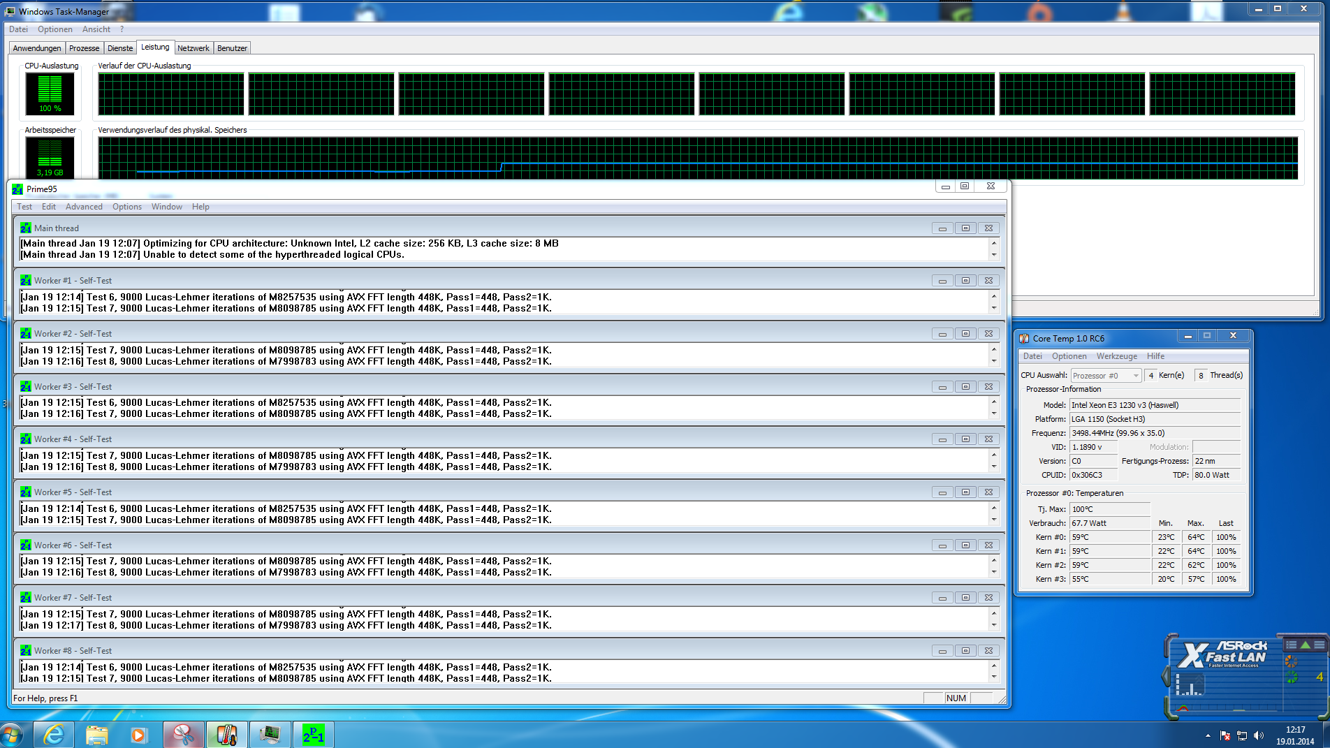

Auch das bezweifle ich! Mach doch mal eine Stunde Prime und lad nen Screenshot hoch! Deine Grafikkarte ist dabei ja nicht unter Last!

Prime ist doch nur der WorstCase. Als Stabilitätstest und zur ungefähren Bestimmung der maximalen Leistungsaufnahme. Aber das ist doch nicht real.
Das nächste ist, bei diesen Prozessoren hat man immer genügend Reserven um die Kernspannung abzusenken. Bei welcher Spannung läuft denn ein Haswell auf 3,7GHz? Irgendwas zwischen 1,00V und 1,05V oder!?

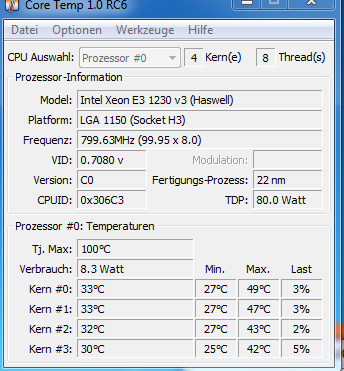

die maximale Temperatur von 64 C° war übrigens schon nach ca. 2 min. erreicht,
und wie man sieht ist der durchschnitt bei knapp unter 60 C°.
Beim Spielen ist das aber deutlich weniger .
ZB Far CRY 3 :
~ 50 C°
Ach ja ,, mein Evo gehört wohl eher zur billig Sorte..... und reicht ! :D

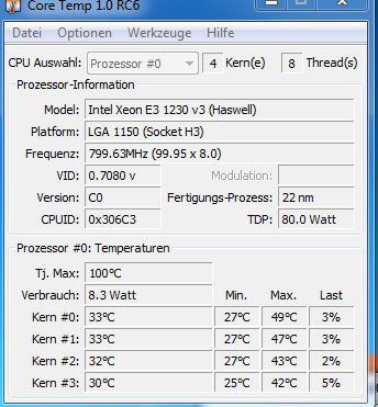

Hier kurz mal den Prolog von Skyrim laufen lassen :
46 C° .
Solange da meine 660 GTX drin ist, wird der Xeon wohl kaum heiß laufen.
Irgend etwas bremst immer, in meinem Fall die GK .
