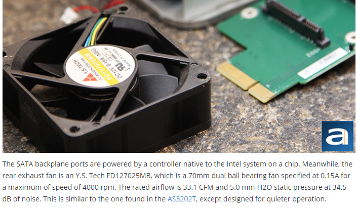

Sollte der hier sein. Bild ist aus dem QNAP-Store fuer TS231P/P2
Im QNAP Forum wurde ein Noctua NF-B9 empfohlen.
Aber bitte erst einmal quer checken, ob die Maße auch passen. Nicht, dass du doch einen kleineren Lüfter benötigst.
Edit: Ok, dann ist der noctua mit 92 MM zu groß. Sorry.

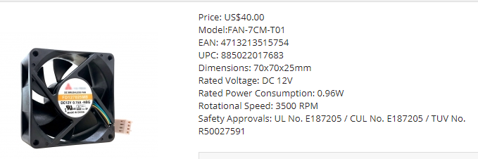

Danke für die Rückmeldungen, der Reichelt Link geht nicht
Also 70mm 4 Pin, am besten leise. Wo finde ich so einen?
70mm Kantenlänge oder Lochabstand. (Schrauben)
Denn standard ist meist 80mm. da gibt es ne rieseige Auswahl, nicht nur be Amazon.
Auf dem Foto ist ein 4-poliger Stecker, also mit PWM.
Hm... gemischte Rezensionen. Also kann man auch einen 80er nehmen? Ich würde am liebsten einen Noctua einbauen, aber weiß halt nicht ob die passen.
Miss doch den Alten aus, dann weisst Du es. Der ist doch easy aus dem Gehaeuse zu holen.
Das ist die Bezeichnung von/bei QNAP.
Heisst fuer mich 12V, 70mm, 25mm usw.
