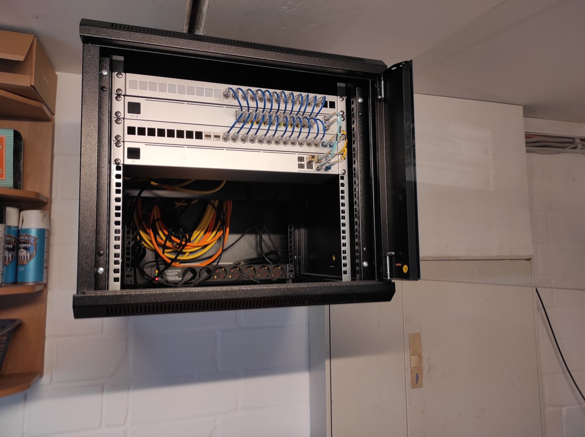

Schrank 2/3. Core steht im Keller.
Hab also noch Platz für ein Nas und das USV

exit12 schrieb:
Nee wie ich bereits oben geschrieben habe kommt es ins nebengebäude und der uplink via lwl.
Wenn ein Blitz weiter weg ins Stromnetz einschlägt, hilft eine USV oder Überspannungsschutz. Schlägt der Blitz ins Gebäude, ist es egal ob ein Gerät im Keller oder Nebengebäude steht. Da verdampfen teilweise die Stromleitungen in den Wänden. Da hilft es nur, das Backupsystem nur bei Bedarf ans Stromnetz anzuschließen. LWL ist gut, schützt aber nicht das Stromnetz. Auch USV hilft bei einem Lokalen Blitzeinschlag nicht.
