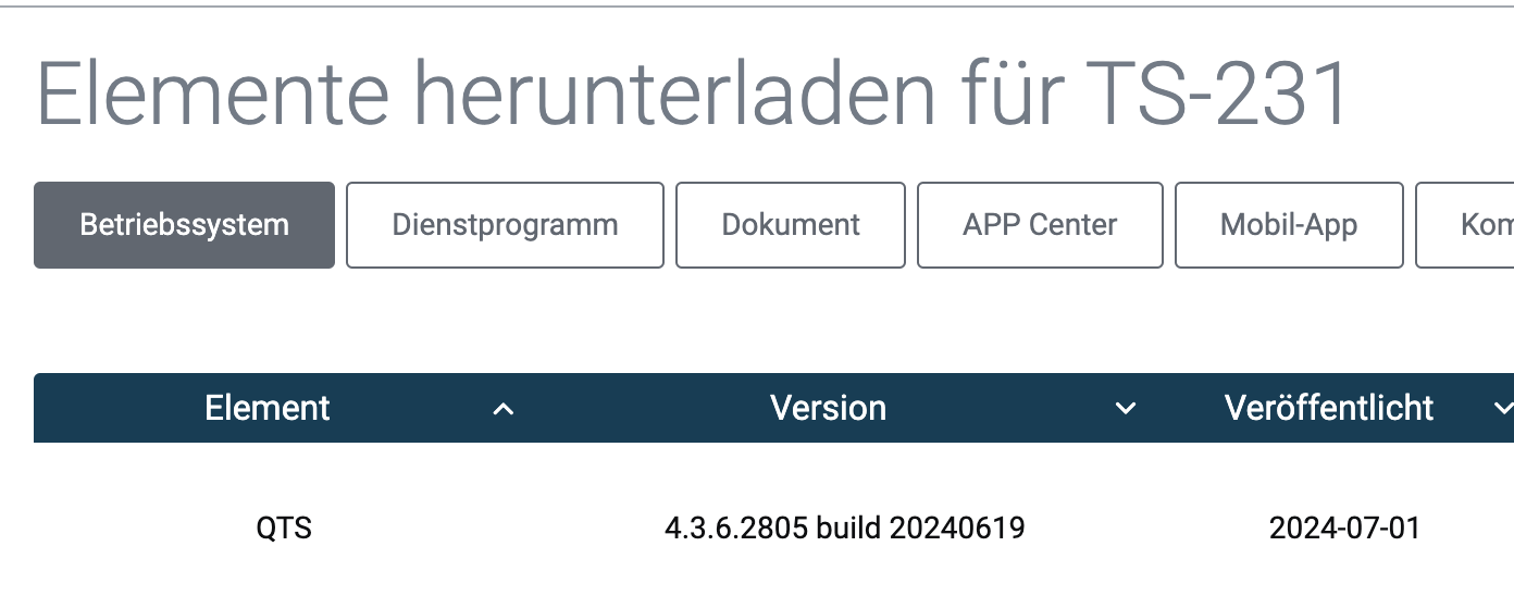

ich habe Probleme mit meinem NAS QNAP TS-231 beim abspielen über meinen Fernseher.

Ich habe die QTS Version 4.3.6.2805 und bin auf dem aktuellsten Stand.

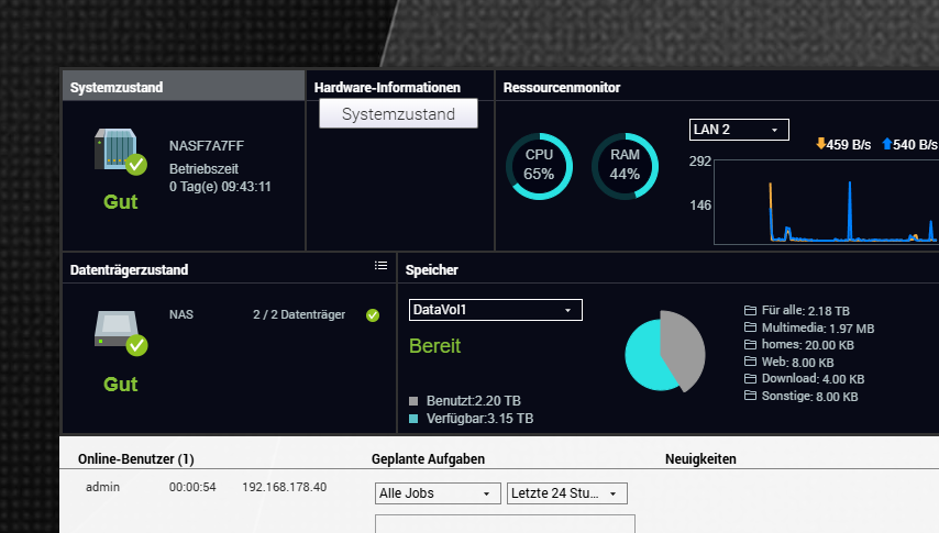

Die HDDs funktionieren einwandfrei und sind geprüft.

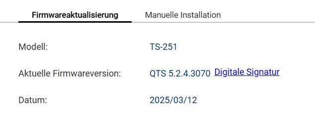

mein TS-251 hat Firmware 5.2.4.3070
Bezüglich streamen weiß ich leider keinen Rat, weil ich die Funktion nicht nutze.

Jetzt auch wieder, ich mach den Fernseher an und es dauert erst mal gefühlt ne halbe Stunde bis das NAS unter Netzwerk angezeigt wird am Fernseher. Betrieben wird alles via WLAN aber so 50GB Dateien lade ich vom PC aus locker in 10 min hoch, warum gibts da nie Probleme mit?
